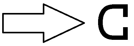

Обърнал си тръбичката наопаки, май
Плоската част трябва да е по посока на движението на засмуквания въздух, за да създаде в областта на дупките подналягане.
Дупките, в твоя случай, трябва да сочат към изходящата от кутията на филтъра тръба. Тогава около тях ще се създава подналягане, пропорционално на скоростта на преминаващият въздух и ако редуцир-вентилът позволява, ще можеш да дозираш в известна степен подаването на газ - натягаш до спиране и после при 1100-1200 оборота развиваш, докато започнат да се увеличават. При по-високи обороти ще се създава по-голяма разлика в наляганията от двете страни на вентила и той ще трябва да компенсира с пропускане на по-голямо количество газ. Кранчето - за ограничаване на максималния дебит.
