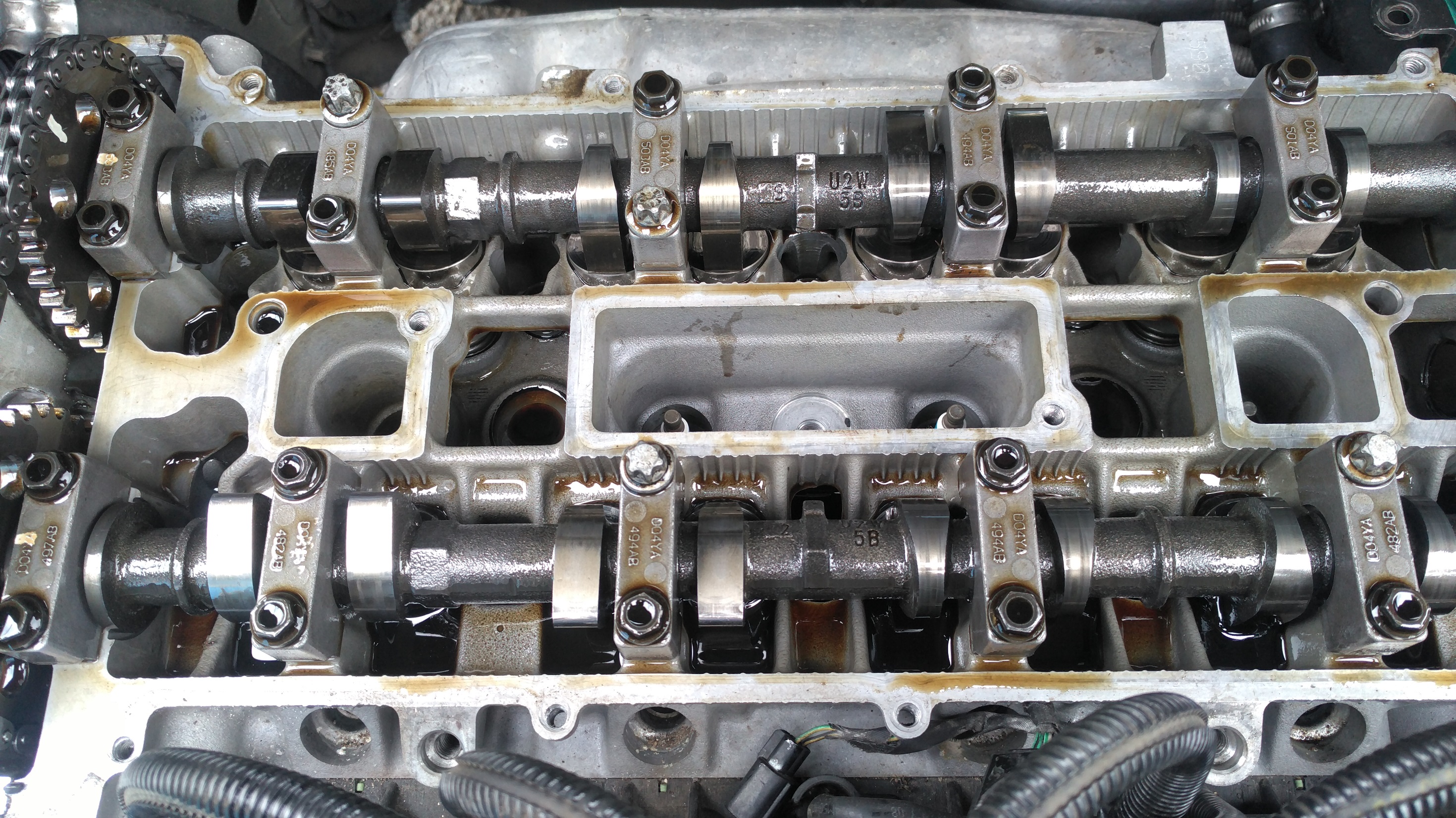

Още един случай на 2.0 LPG Фокус, който е показателен защо не е препоръчително да се купува такъв с заводска газова.
Тъй като въпреки мненията и желанията на някои, на газифицираните двигатели се налага реглаж на клапаните по-често, колата е пример за това, че ако се извършва от хамали без динамометричен ключ, се прецакват резбите на конзолите на разпределителните валове. Четири бяха вече с резба М8 при М7 оригинал, а още няколко се завиха на късмет.

Привет още не мога да си обясня как тези прави зъби на зъбните колела влизат в тази верига погледнато отгоре на снимката ,иначе предполагам веригата е съвсем различна снимана откъм зъбите :lol: :lol: :lol: не съм я виждал реално сега само на снимка
