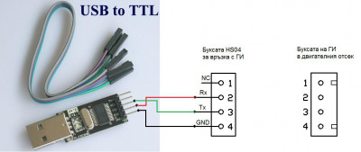

Търся схема на кабел за диагностика на BSM - Bardolini, CarGas.
Имам 3 или 4 USB-Serial кабели, отделно имам 2-3 опашки на COM мишки, имам и куплунг с пинове.
Нямам схема на пиновете на буксата която влиза с буксата на компютъра. Някой може ли да ми каже подредбата на пиновете?
Моля!
a_panov
Мнения: 135
Регистриран: 18 сеп 2007, 00:04
Модел на автомобила: Mercedes Benz CLK 200
Re: Схема на кабел за диагностика на BSM - Bardolini, CarGas
Мнение от a_panov » 03 апр 2021, 11:42
Във форума на VW ме препратиха във форума на Ситроен и там имаше схемата:
Schematic Bardolini CarGas USB
