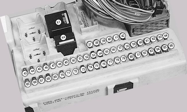

Ако трябва да бъдем честни, в този линк има два варианта на кутия, в която се намира релето на горивната помпа и в двата случая тя/то е в купето. В същите кутии е и предпазителят на помпата.
Може да се приеме, че в даден момент производителят е променил местоположението на релето или, че в някой от линковете информацията е невярна.

Да наистина има две релета сега погледнах има малка разлика преди фейслифта от 2008 релето в купето е с маркировка К4 и бушон 51 ама едва ли проблема е с релетата щом помпата върти.
