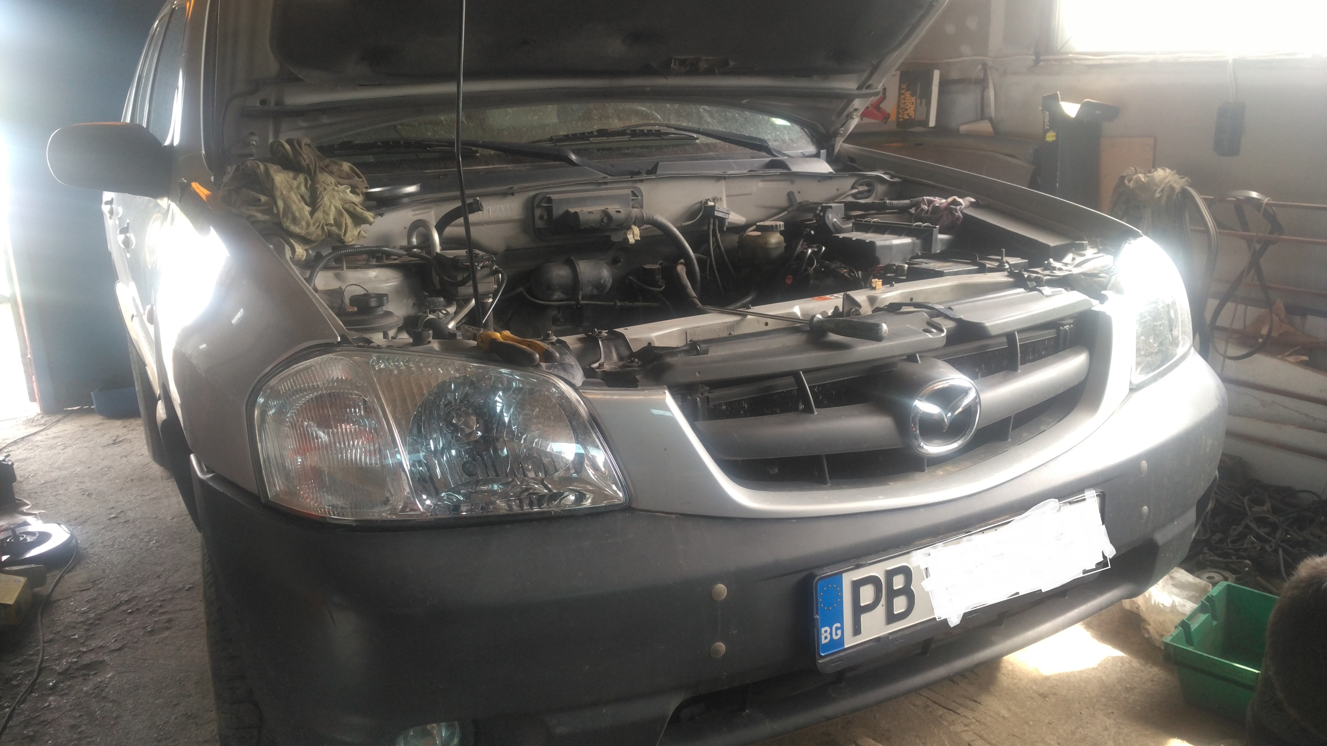

Познахте, Мазда!
Вижте регистрацията, дойде с изтърбушен катализатор, една чанта свещи и кабели и невървяща машина. два клапана сдали багажа.
И не е чувал за реглаж клапани.
Поздрави.

Мнения: 10865
Re: Прегорели клапани от Пропан-Бутан (LPG)?
Мнение от ЯЛТА » 19 апр 2018, 23:53
fordmaniac написа:
19 апр 2018, 23:05
И добре би било да кажеш че предишния собственик е полицай.......... Полицаи и военни не ремонтират, само карат и се надяват.
