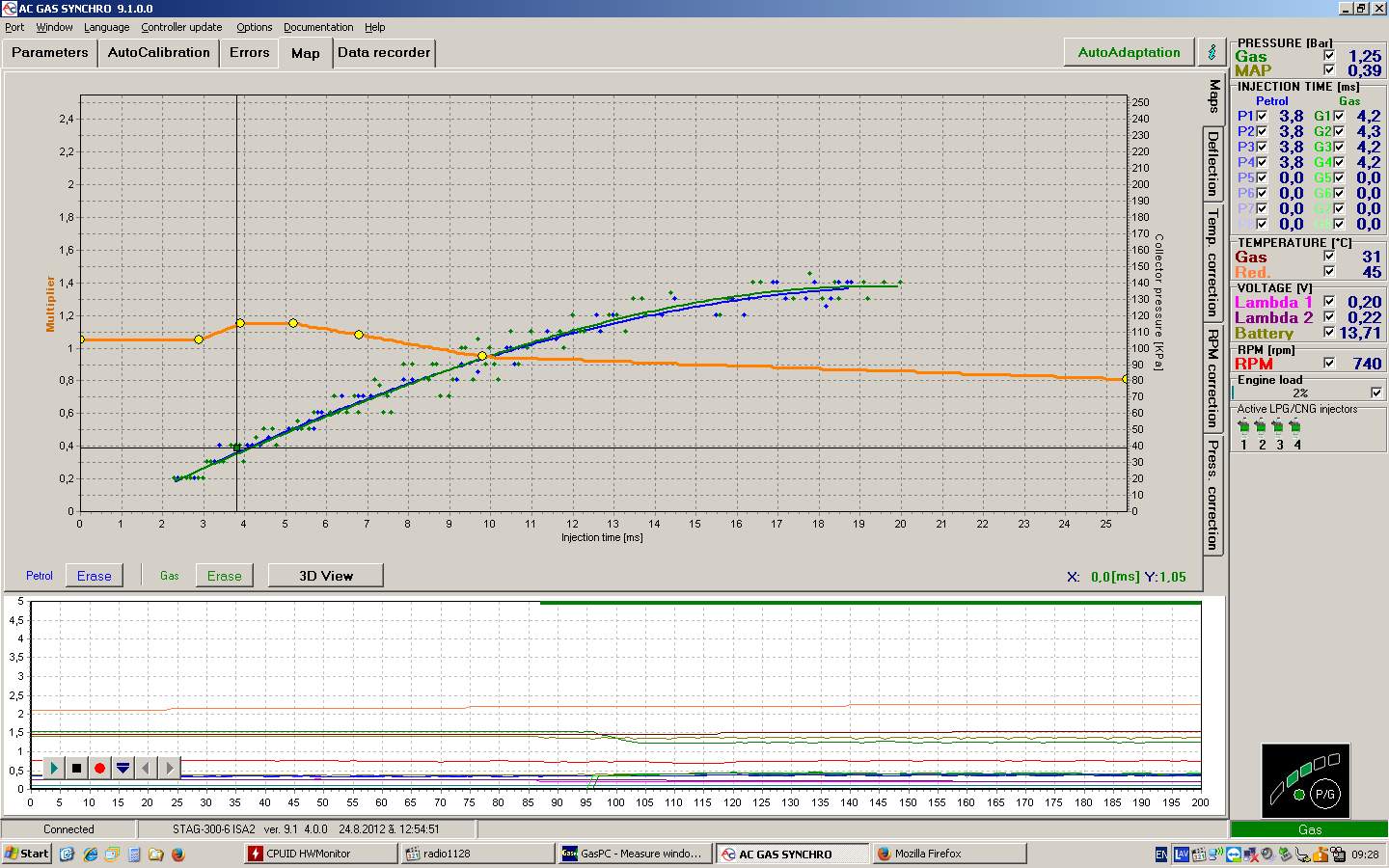

Голям сбирщайн:ADDimitrov написа: ↑29 мар 2022, 19:40Точно под инжекторите има някакъв надпис, ама не си го снимал! Мяза на нещо италинска с подменяни инжектори! Изпарителя прилича малко на някаква стара версия на БРЦ.
турска рейка ALBIEN, най-ефтинджос
изпарител полски LPGTECH, сравнително висок клас
контролер неизвестен, по копчето не мога да го разпозная, подозирам нещо екзотично (примерно УлтраГаз) чакаме снимка.
@Shift
Проследяваш кабелите от газовата рейка и ще откриеш контролера.

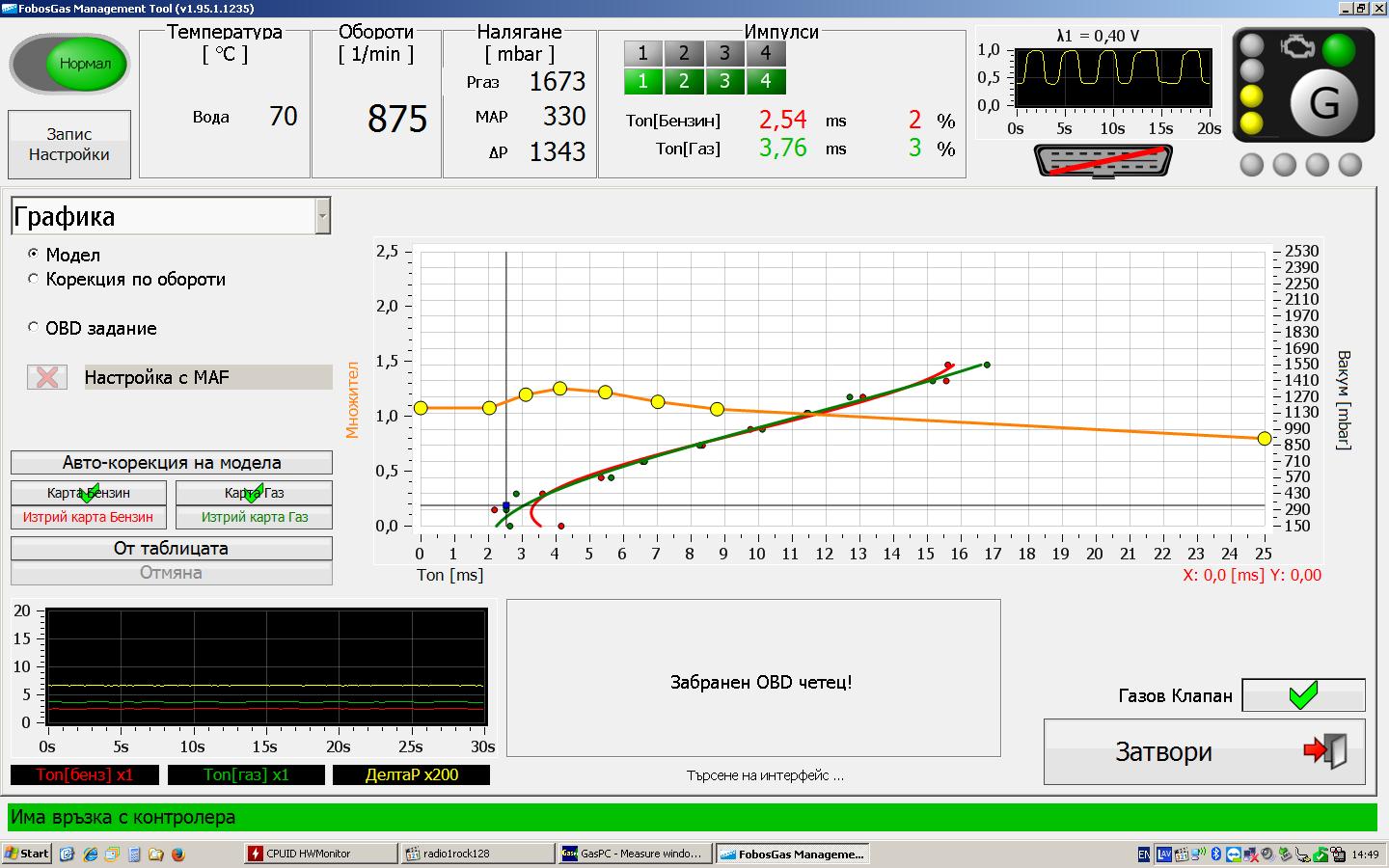

Ако софтуерът е това от картинката, доста е информативен и явно е приличен контролер с възможност за сравнително прецизна настройка. За уредбата от картинката мога да кажа от пръв поглед, че дюзите искат разпробиване.
