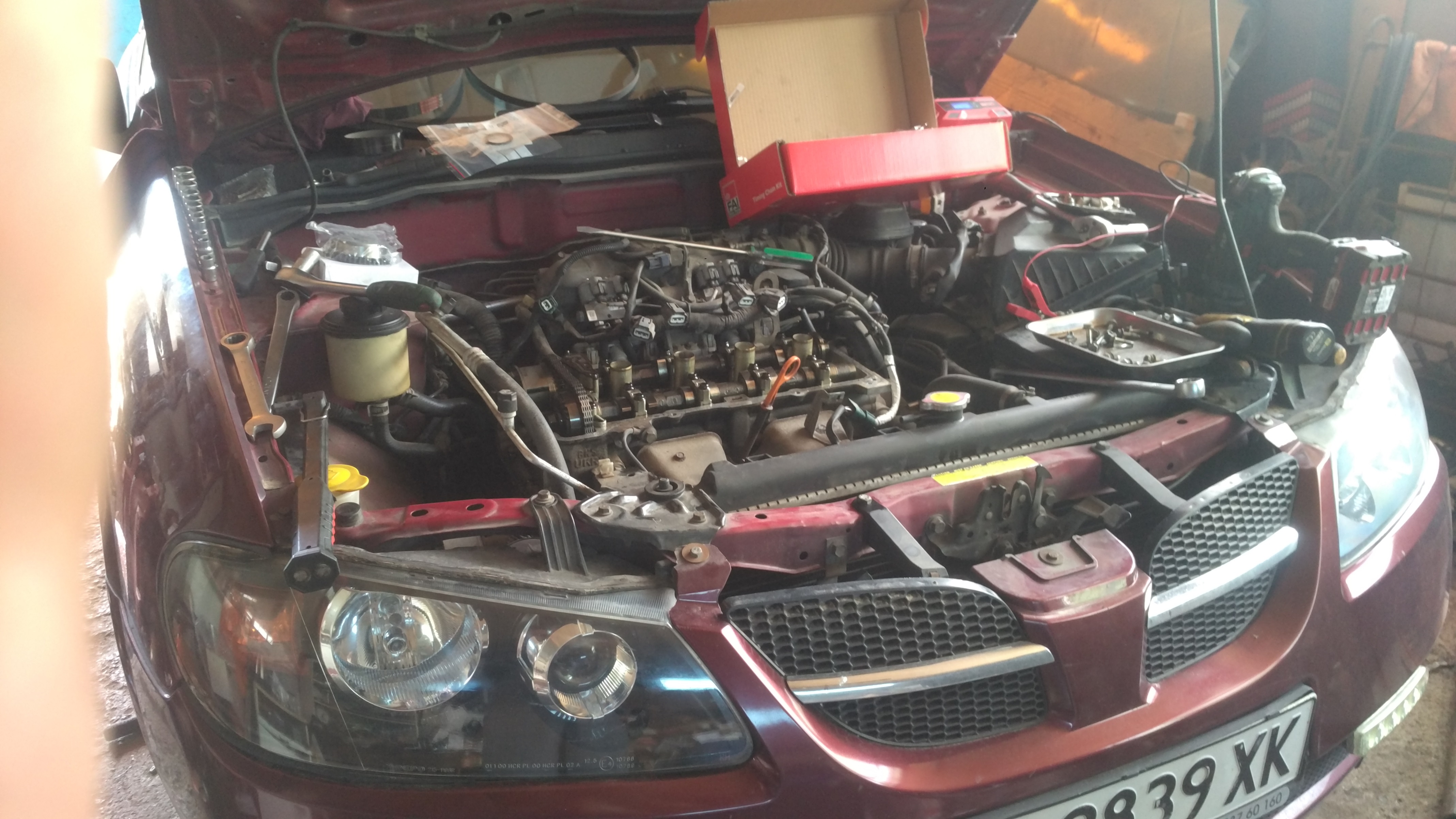

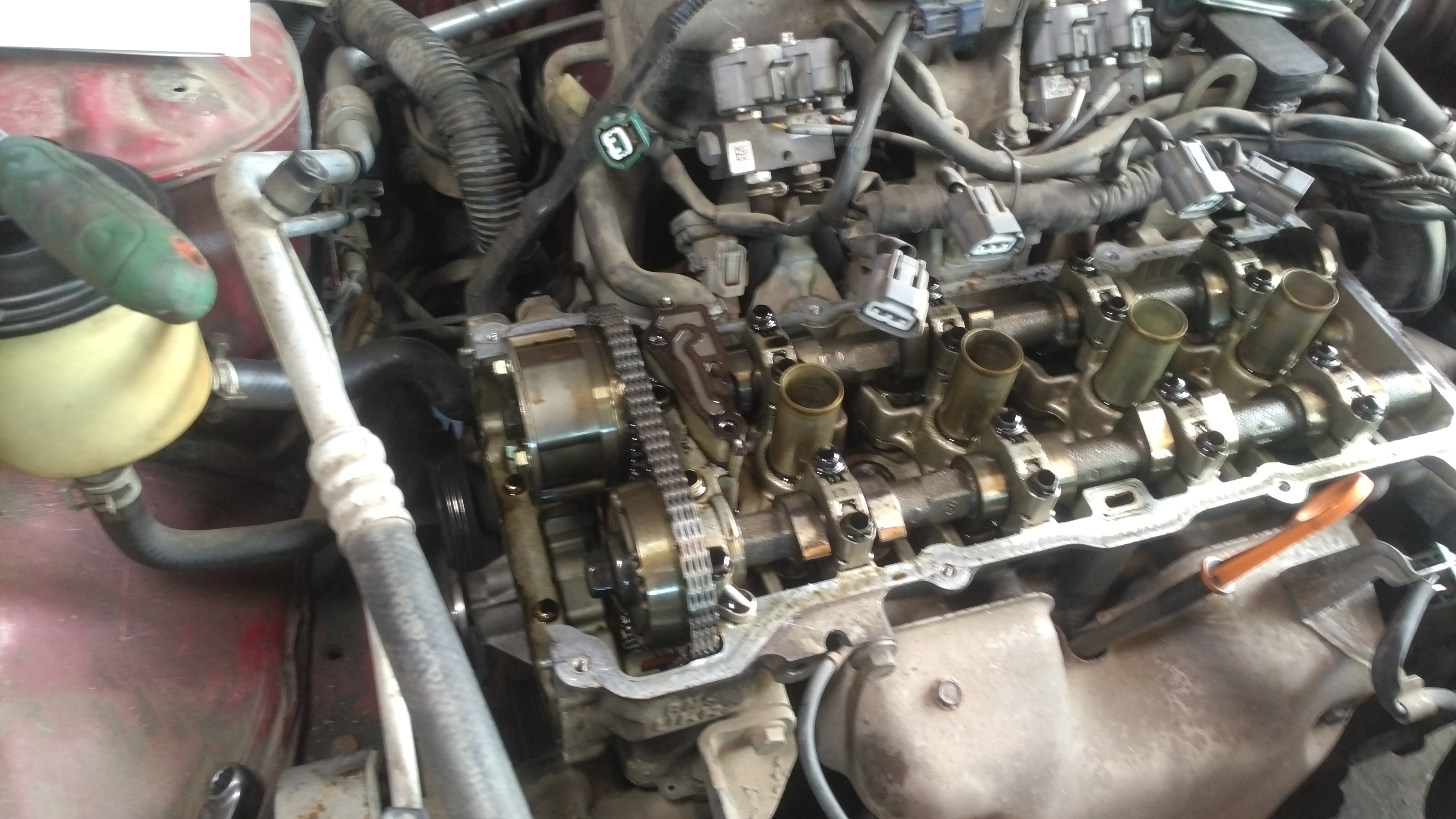

И NISSAN има нужда да се регулират клапаните.
- margarit.hristov
- Мнения: 140
- Местоположение: Свиленград
Re: Прегорели клапани от Пропан-Бутан (LPG)?
- fordmaniac
- Мнения: 1644
Нисана беше в сряда и четвъртък в гаража
