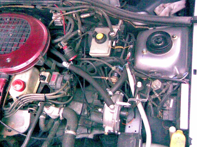

Гледах маркучите, но е добро предположение. Перфектни са си. Снимката за справка: Няма капачка с палец, компа м/у казанчето за чистачките и ботуша на амортисьора контролира предварението доколкото знам. Плочката не е отлепена от карбурата, гледах го. Няма как да мръдне. За дупките на плочката не съм проверявал но ми се струва много малко вероятно. Изпарителя е на година, и на около 30 хил.км.
Интересно но... днес заредих на Еко на Шипченски проход. Аз преди само при тях зареждах. И колата пак тръгна горе долу нормално, което ме навежда на мисълта за мембрани пак и за адски скапана газ на OMV, но става въпрос на друга тема. Дее*а, ще жертвам 50ина лв. видяло се е!
Снимка с телефон привечер, съжалявам за качеството!
