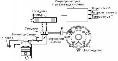

АГУ второ поколение
Този вид автомобилни газови освен компонентите на класическите АГУ от I поколение съдържат още електронен блок за управление (най-често микропроцесорен), който в зависимост от температурата, от честотата на въртене на коляновия вал и
