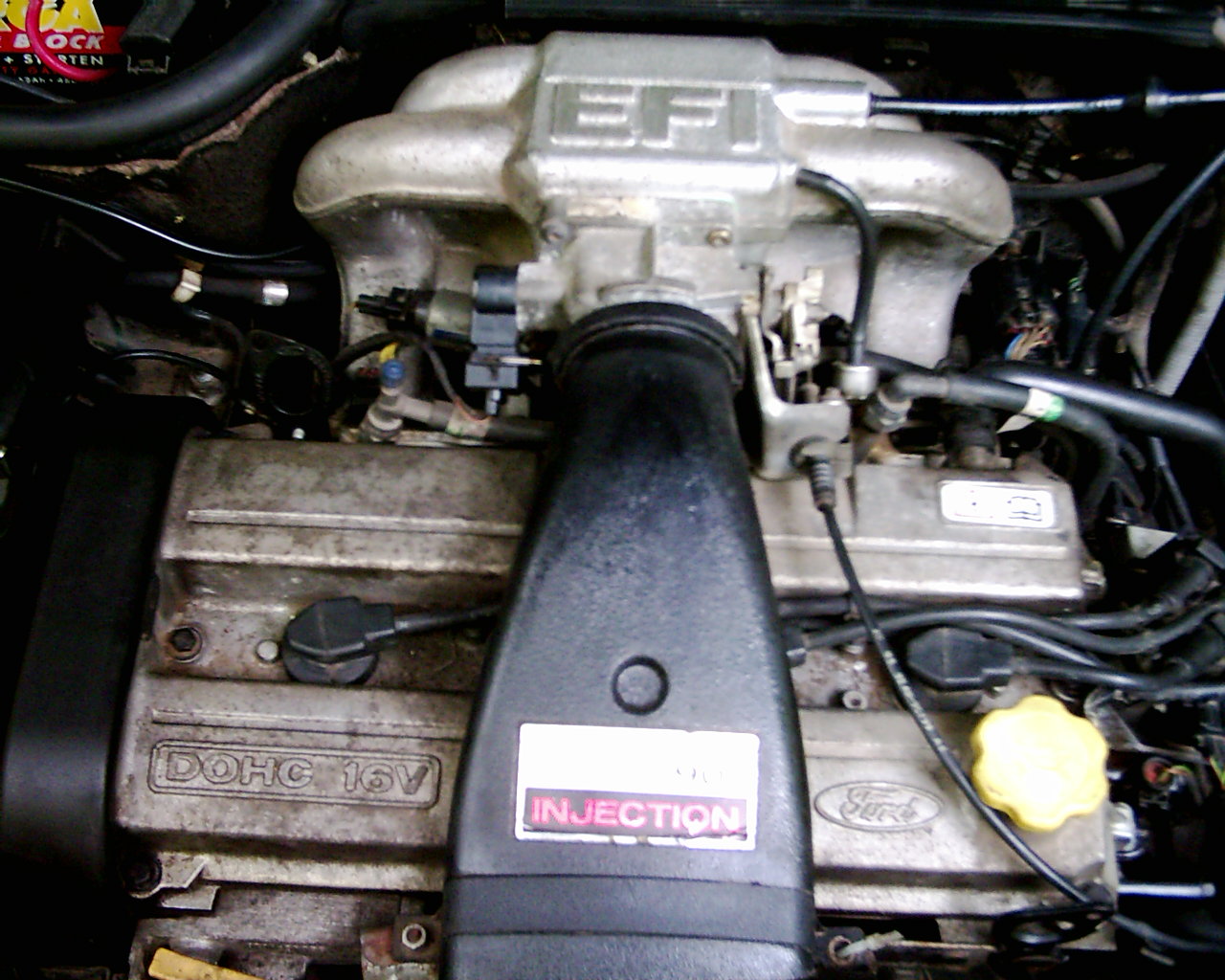

Мнение от toto » 04 авг 2005, 23:47
Благодаря ви много за отговорите. А може ли да ми кажете какви са тези колектори и каде се намират? Че под капака е някаква лудница. Има всякакви траби, маркучи, пласт маси и т.н. Аз по принцип знам, че колекторни траби се казва на трабите през които излизат изгорелите газове от цилиндрите (поне на трабанта е така) и тук ли е същото? Иначе фордът е от края на 97-ма година произведен. Даже е регистриран за първи път март 98-ма та затова ми го продадоха за 98-ма година автомобил.

Мнение от toto » 05 авг 2005, 03:39
Май съм с пластмасови. Ама не разбирам много много, затова направих снимки.
Мнение от Brock » 05 авг 2005, 10:15
Мммммм дааааааааа - с пластмасови всмукателни колектори си :?
Същия мотор като на мойто мондео. Имаш два варианта - или слагаш газов инжекцион за >1400лв. *00149* или си поемаш риска като мене и си слагаш конвенционална газова за ~600лв. и си *00143* и се *00134* да не гръмне, така че да ти счупи колекторите.

Вземи с нещо метално и чукни върху тях и ще разбереш какви са

Мнение от acj_ » 05 авг 2005, 12:52
Brock написа:Мммммм дааааааааа - с пластмасови всмукателни колектори си :?
Същия мотор като на мойто мондео. Имаш два варианта - или слагаш газов инжекцион за >1400лв. *00149* или си поемаш риска като мене и си слагаш конвенционална газова за ~600лв. и си *00143* и се *00134* да не гръмне, така че да ти счупи колекторите. :twisted:
Да, пластмаса. Е, значи варианта на Брок, според мен. Газовия инжекцион хем е скъп, т.е. според мен си заслужава при кола изминаваща повече от 70 000 км. на година, хем също не може да гарантира 100% липса на бум...
Така че аз на твое място бих избрал конвенционална с повечко кихалки и това е.
