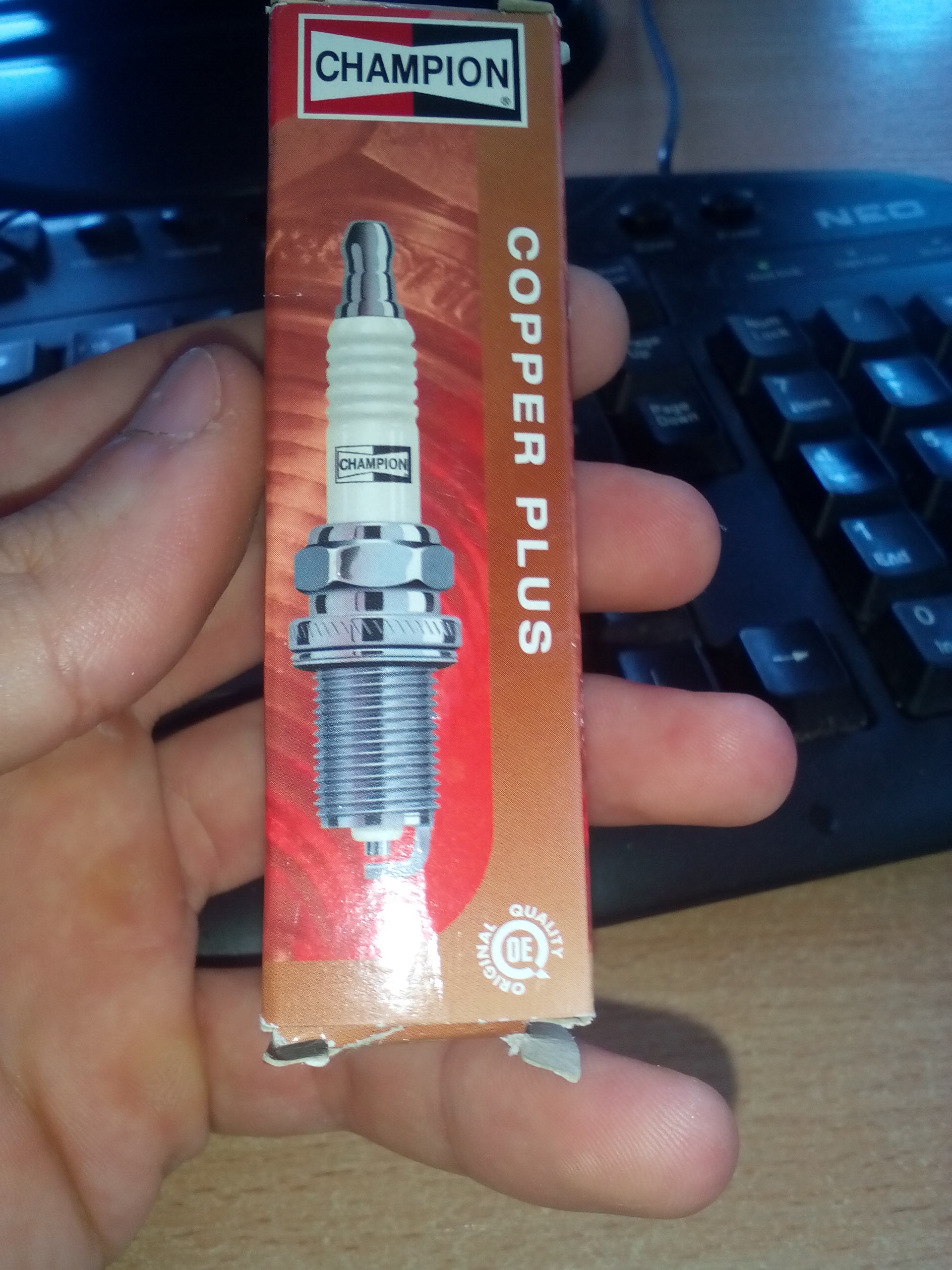

Ще взема да пробвам с чисто нови свещи пък да видим. Какви свещи ще ми препоръчате за фиестичката?
Re: Колата глъхне и прекъсва
Публикувано: 20 сеп 2015, 22:12
от madboy
Вземи си оригинални от МП. Не са по-скъпи от другите на пазара.

Днес си купих нови свещи и въздушен филтър.
Това са свещите:

Абсолютно никаква промяна :( . Пак го има прекъсването при потегляне, в движение и игрането на обороти(даже снимах клип как мени обороти и претриса). Ето го и клипа : http://dox.bg/files/dw?a=888ccfceeb
За сега съм сменил палец, дистрибуторна капачка, кабели на свещи, свещи и бобина(бобината е жигулска). ПОМОЩ :cry:
