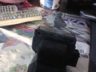

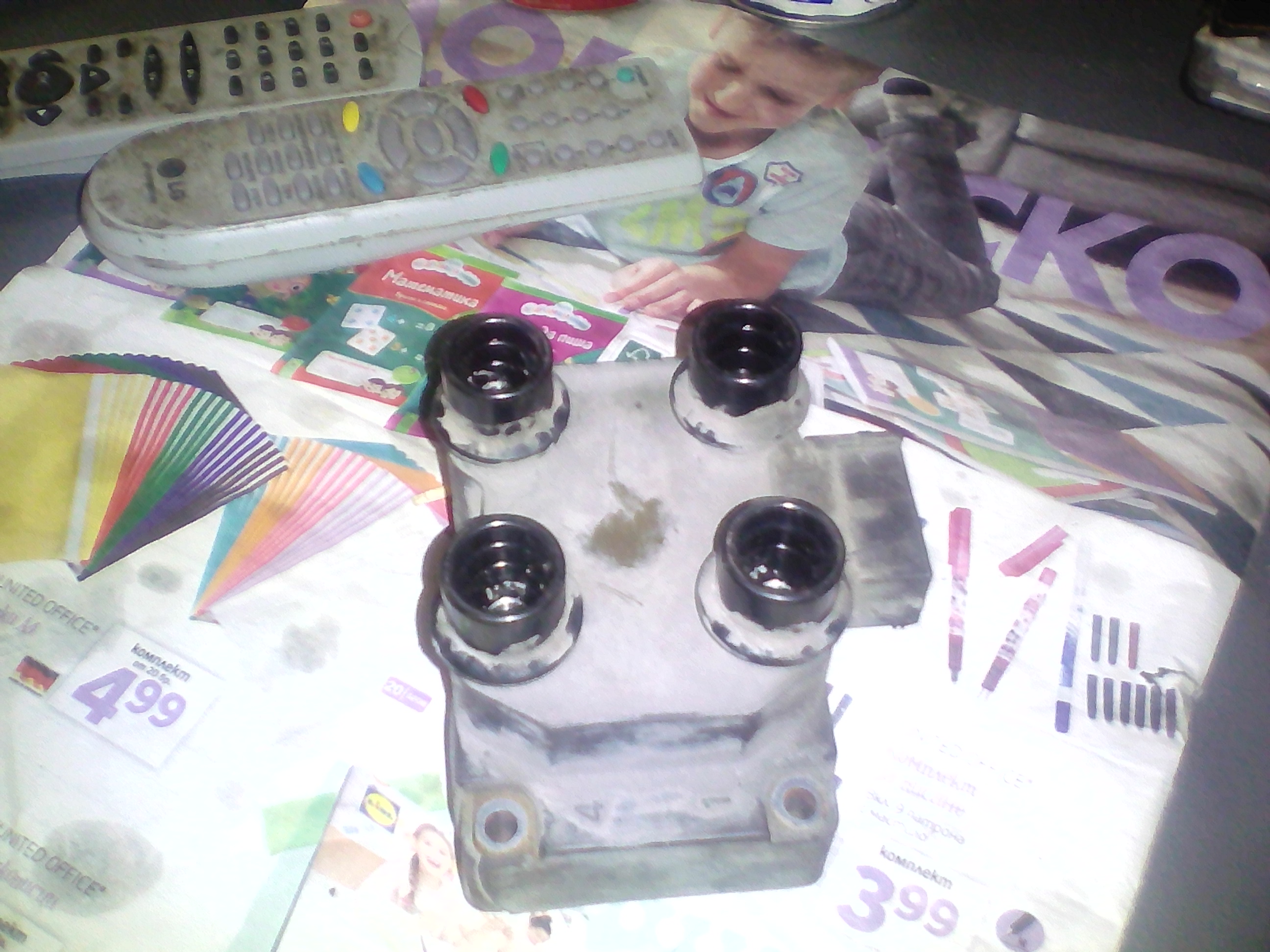

:D Оправих проблема с прекъсването.Смених бобината на кабелите. Корпуса беше спукан.Вижте от снимките

Мнение от maya.bancheva » 14 ное 2017, 11:54
.Просто смених бобината
