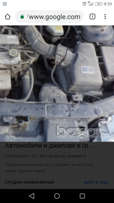

Загледах се и виждам че моят ескорт взема топъл въздух . А бях чел че е хубаво за газ студен въздух . Какво е вашето мнение ?

Едва ли я преправям след като моя смукател бе запушен с ламаринка отпред и срязан от двата края още в италия . ПО скоро връщам фабрични настройки. А нямам данни да умира двигателя нито да е гнилоч . Но вярно е На изживяване е . Още 50 000 км и се сбогувам с него
