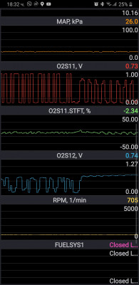

Колеги някой има ли идея защо ламбда сондата ми при работа на газ прави хубави "махове" от 0 до 0.9v, а на бензин ходи само до 0.7v. Има разлика и в поведението на втората сонда (зад катализатора) - при работа на газ превключва, а при работа на бензин стои стабилно. Прилагам снимка - първата половина от графиката колата работи на газ, втората на бензин. Двигателя работи на празен ход, напълно загрял:
Някой колега с forscan и газ да сравним?

Защото бензинът ти е изветрял.
За да поддържа заданието за обороти, компютърът обогатява сместа, но няма пълноценен горивен процес - кислородният сензор няма нужната температура и състав на изгорелите газове. Вижда малко повече остатъчен кислород (но има и неизгоряло гориво) и затова показанията не стигат до 0.9 V, а при преминаването си през катализатора, неизгорялото гориво се окислява от остатъчния кислород и показанията са като за богата смес (каквато всъщност е наистина).

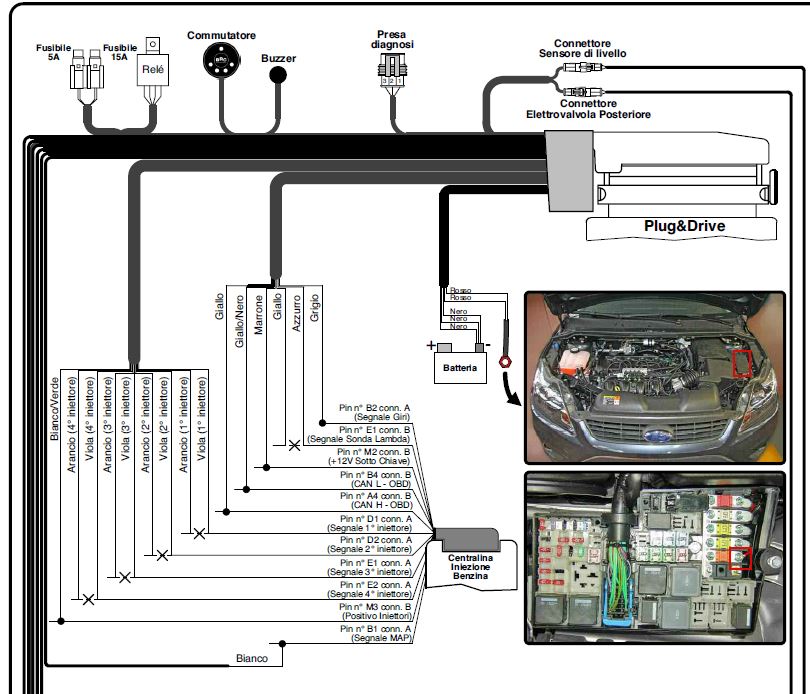

С малко закъснение мисля, че разбрах от къде идва този феномен. Налбюдавах го и на идентичен фокус със фабрична газова. Оги, предложението ти не е лошо, но бензина зимата не се задържа много в резервоара и често се сипва (на месец по 30-40 лева ако се кара всеки ден колата). А и ако има някаква разлика в горивния процес при преминаване от газ на бензин късия трим ще се промени внезапно, а както виждаш на графиката той едва помръдва. Та с голямо усилие успях да намеря схемата на свързване на оригиналната газова, макар и на италиански. На нея ясно се вижда, че момчетата от БРЦ не просто tap-ват сигнала от ламбда сондата (както е при повечето газови), а направо си го прекъсват и прекарват през газовия компютър. Така, че мисля, че когато колата работи на газ сигнала е леко обработен от газовия компютър. Прилагам схема, на която се вижда, че кабела със сигнала от лабда сондата е прерязан и превързан през газовия комп (както инжекторите):

Ради, не всички контролери са свързани по дадената схема, най-малкото за различните години и в различните сервизи за монтаж на "заводската газова" използват различни контролери със съответните различни окабелявания.

Аз още в началото те насочих в каква посока да търсиш. Само пак да ти закова погледа - на газ сензорите ти работят правилно (и както стана ясно, инсталацията на двата сензора не е манипулирана по схемата на deathstorm), няма причина на бензин изведнъж да се поврежда.
