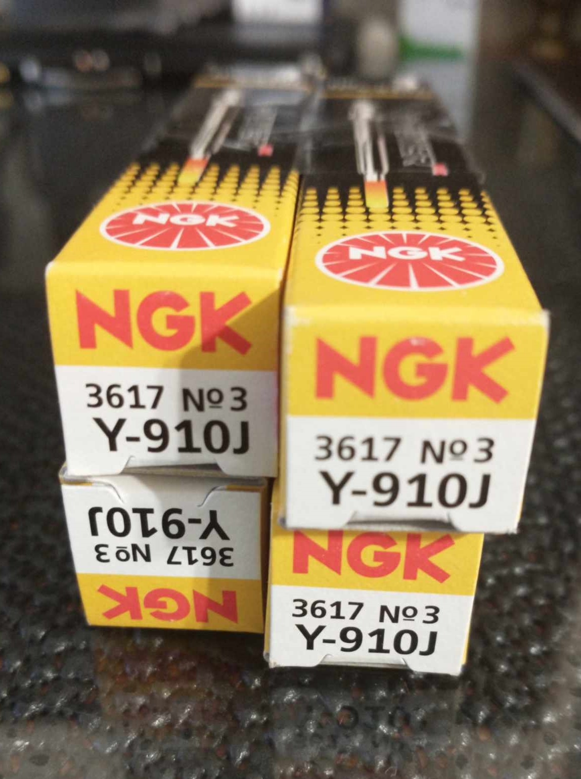

След 14 години работа, втора подгревателна свещ се предаде. Смених ги всичките с нови - NGK.
