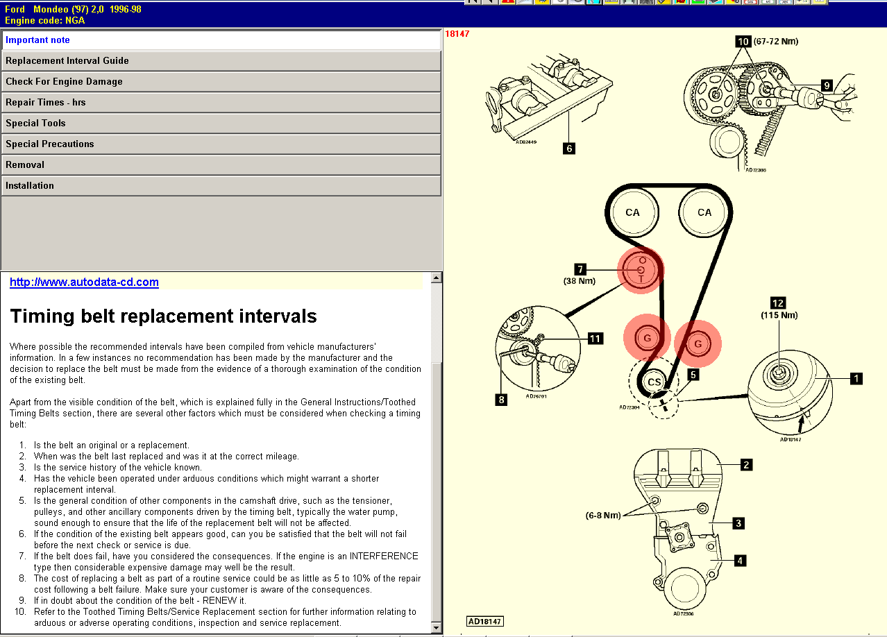

Най после си купих Мондео джия. Двигател 2.0 97 година фул екстри.Скоро ще го снимам красавеца.Един въпрос-колко ролки са за смяна и оринтеровъчна цена за ангренажен ремък -марка- и ролките.А също и маслото.

При мен са три ролки, в МотоПфое /МП/ бяха около 43лв за 1бр., но споко при теб са по-малко/1 или 2/, колегите ще кажат.

Честито, добре дошъл в комби клуба :D към триста лева е със смяната

hari36 написа:...Един въпрос-колко ролки са за смяна и оринтеровъчна цена за ангренажен ремък -марка- и ролките.А също и маслото.
Ролките са три - две паразитни и една обтяжна. Виж файла, който съм прикрепил по-долу
