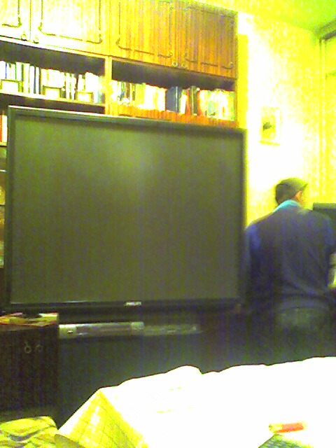

нещо нема фокус като хората...то е нещо като прожекционен апарат , с три лупи и огледало вътре дето отразява сигнала върху екрана...
Бе ефтино го взех ама ако някой може да му пооправи образа ще му платя с кеф.

Да не имаш нещо с магнитно поле наблизо да го смущава,ако наистина е прожекционнен значи има лампа вътре може и тя да е отишла нещо,а нов ли е телевизора или втора употреба...

Ееееми старичък е...10-15 годишен , има три лампи (лупи) вътре ../

Приличами на LCD, и какви лампи/лупи да има в ТВ след 1990г. и то "западно" производство. Послушай doctordre, а най-добре си върни педесеттачката.

А иначе днес разбрах че това се казва ТВ с задна прожекция...и му се сменяват трите лампи (лупи) ама са по около 70лв. бройката
Тоя на снимките е нов , снимах го в магазим "Самсунг" ... дето е преди "Метро" 1 от ляво...

Като искаш във форума на eshop. Но там вече ти казаха че трябват по читави снимки.
Трите цвята вътре не са лампи, ами малки кинескопчета около 15 см. диагонал с много висока яркост и съответно заради това работеши с доста високо напрежение. Като гледам са издали багажа, особено червения. Няма оправия и който ти го е продал го знае. Не се намират никъде, особено пък за 70 лв. могат да бъдат само издухани като твоите. Поне аз нови като резервна част не съм виждал въобще да са внасяни. Този тип са спрени като технология от 20 години. Сегашните са с LCD матрица и ксенонова лампа и нямат нищо общо.

Няма никакво механично изместване, а понеже са изтощени прожекторите някой е вдигнал яркостта от управлението на пушките (така се нарича катодната система), но е нарушил фокуса. Системата неуспява да фокусира електронния лъч.
Самите прожектори се захранват с 50 000 волта и ако незнаеш къде да пипаш може да се изпържиш.
Ако познаваш добре телевизора може да опиташ да му писнеш теста (представлява мрежа от бели линии) и с външните органи за управление да опиташ да го фокусираш. Ако не стане ще трябва да му се сваля капака, но най-добре да стане в сервиз, където да му проверят статичната и динамична сходимост.

С това телефонче дето си снимал и новия има "качествата" на стария лошото е че не става дори за аквариум.
