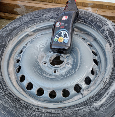

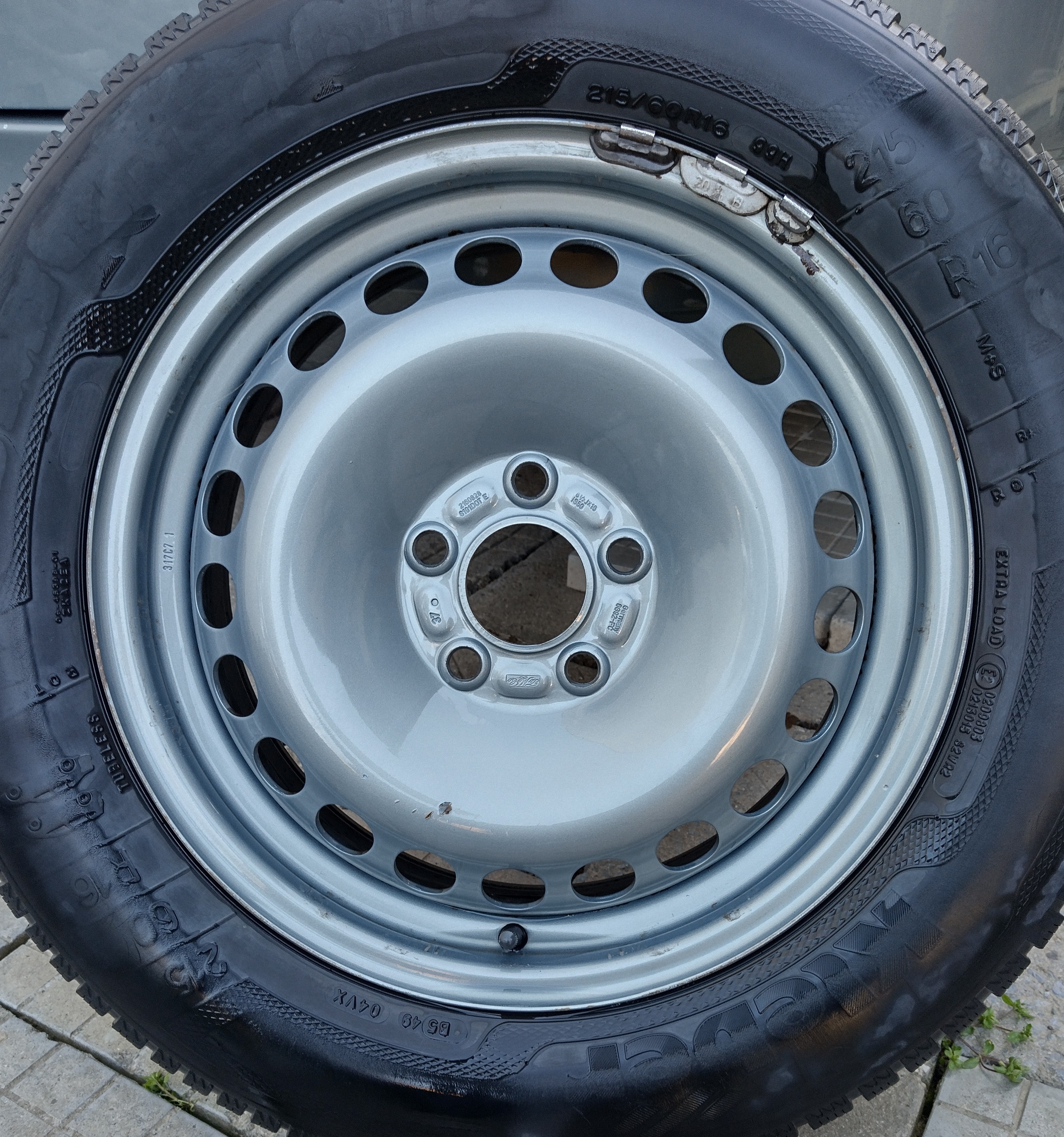

Сложих "новите" джанти с летните гуми.
Знам всички вицове за Форд :D

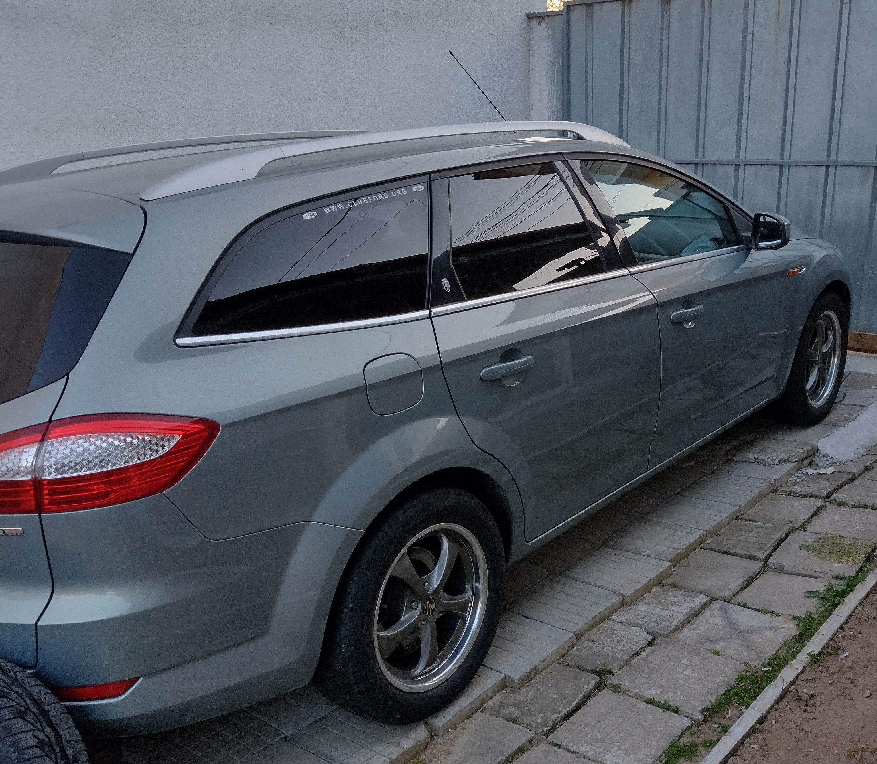

Мнение от margarit.hristov » 09 апр 2022, 19:25
Привет,днес не се стърпях и сложих летите джанти със старите гуми.Надявам се до седмица да я обуя с нови.Зимните бяха старателно измити и готови за летен сън :D .

Мнение от margarit.hristov » 09 апр 2022, 19:31
Сега вече изглеждаме така... smiley-transport03
