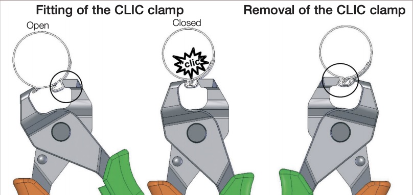

Те са практически същите, но вероятността да ги има в мазето при старите инструменти от Татко или Дядо е много голяма.
http://gamateh.com/product/6123/kleshti ... profi.html
- OgiDogi
- Мнения: 2048
- Местоположение: Сливен
Абе, не се заяждам, ама си купих специално клещи, защото с керпеден не става - практически НЕ СА СЪЩИТЕ. Разгледай отблизо челюстите на клещите - едната е тънка, а другата дебела. В едната посока откопчава, в другата закопчава, което с керпедена няма как да се случи и иска помощник да натиска, докато отпускаш челюстите. Днес пак ги използвах по въздуховодите на едно Комбо, което си е копие на Добло и половината му чаркове са италиански, а жабарите са изобретили и ползват навсякъде тези скоби.HACKO написа: ↑29 апр 2022, 19:39Те са практически същите, но вероятността да ги има в мазето при старите инструменти от Татко или Дядо е много голяма.
Последна промяна от OgiDogi на 29 апр 2022, 20:26, променено общо 1 път.
- Ozzie
- Мнения: 1205
Ако трябва да разкопчаеш и закопчаеш 20 скоби на ден, разбира се, че със специализирания инструмент ще е много по-лесно и бързо.
За лаишка и любителска дейност (скоба - две) и керпедена върши работа, с малко старание. Така закопчах тръбата на ЕГР клапана като го сменях.
