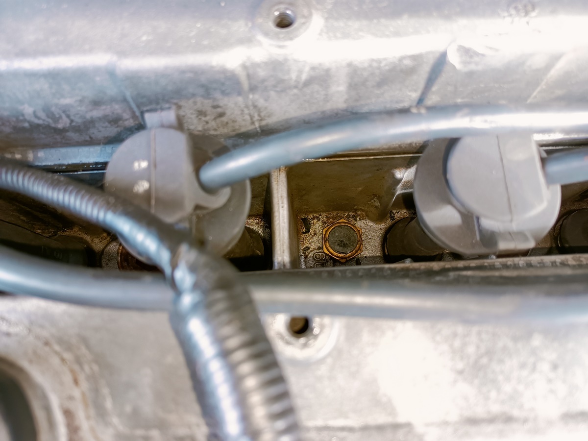

- намерих трайно и надеждно (надявам) се решение, за фиксиране на задния край на кората под двигателя, което в бъдеще ще позволява бърз демонтаж / монтаж, ако се наложи. Висеше в единия край от поне 5 месеца. Просто тези крепежи с пластмасовите 'уйни и самонарезни винтове, поне за мен не стават. Обмислям вариант да сложа нит-гайки, но за такова начинание трябва най-малкото канал или подемник.

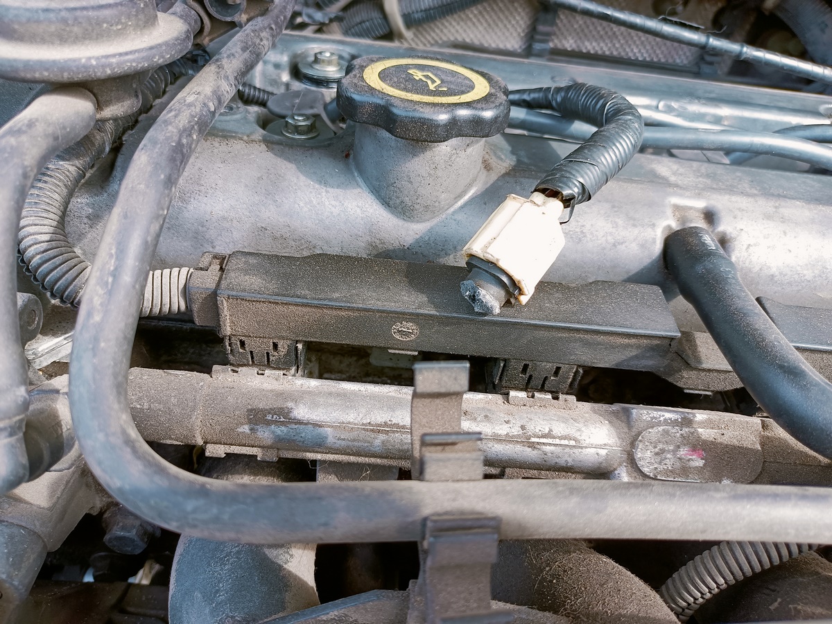

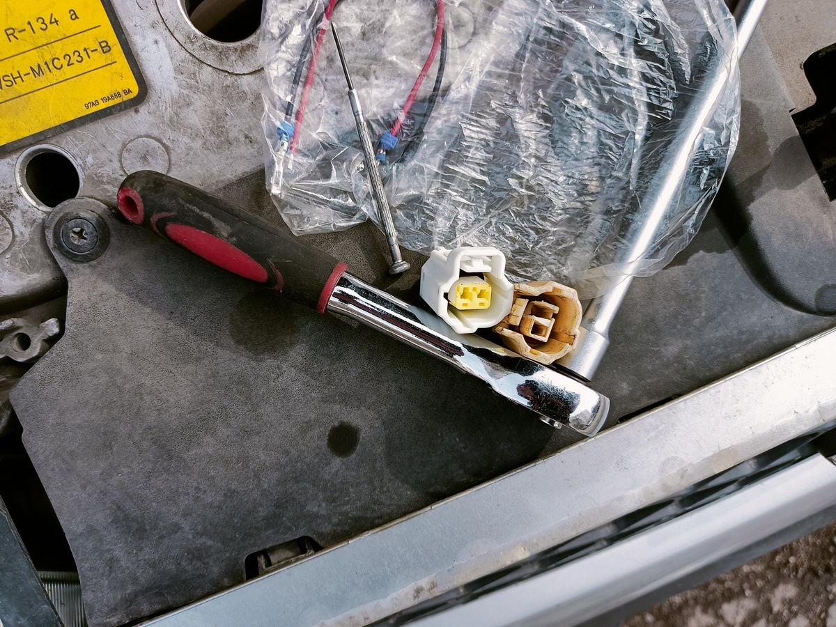

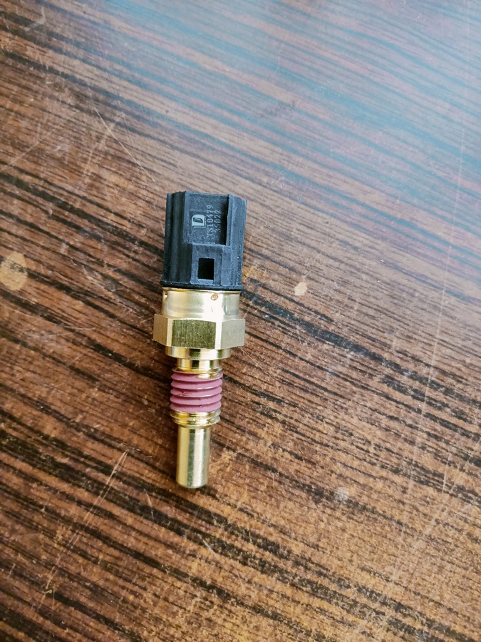

Вчера си смених датчика за температурата на цилиндровата глава два дни подред стрелката на таблото играеше в двете посоки и оборотите на празен ход почнаха да се покачват до 1200-1300. Оказа че датчика се е прекършил на две за смяната му е нужна отвертка и дълбок ключ на 19.

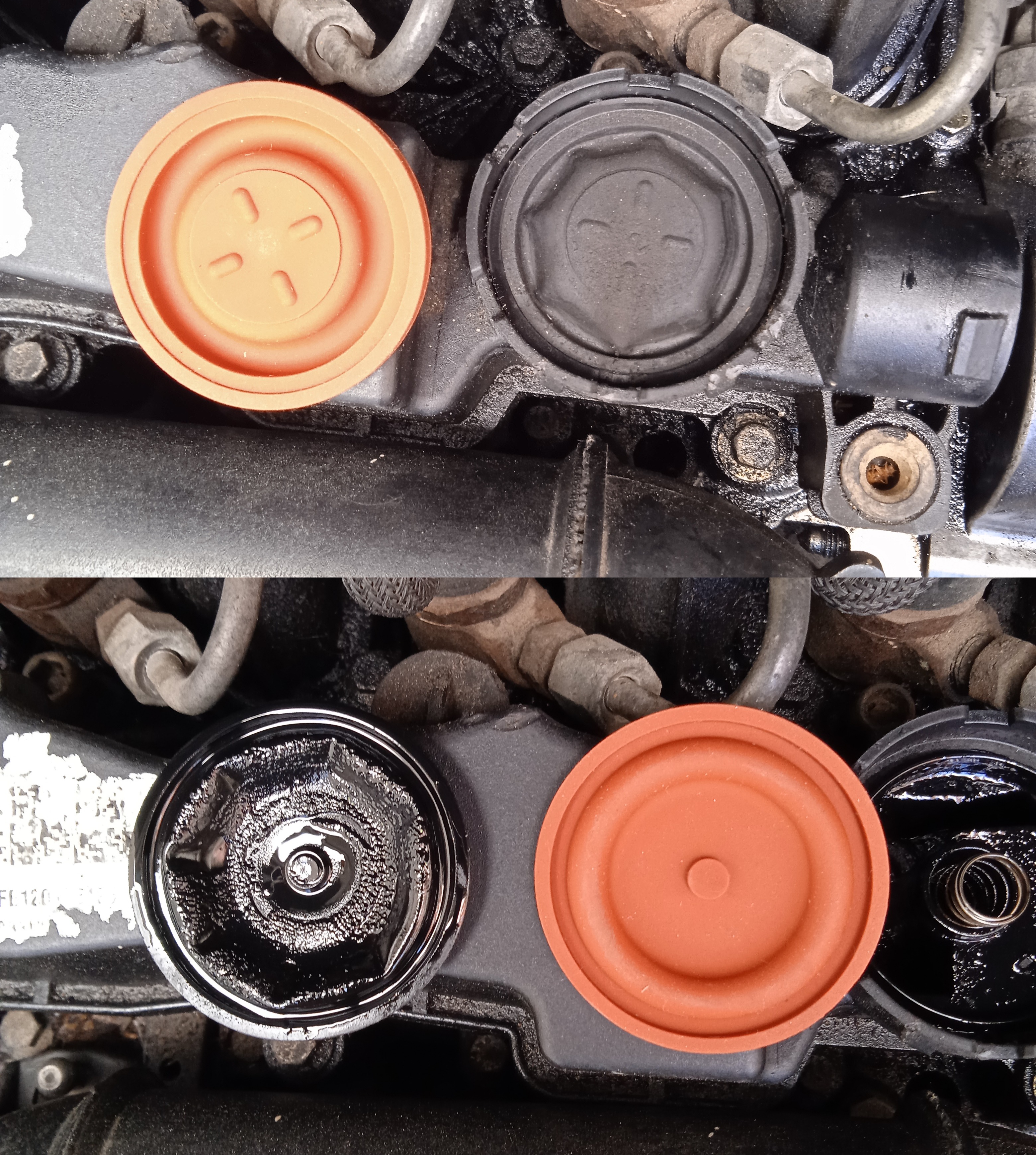

Вчера най-накрая се наканих и смених мембраната на клапана за вентилация на картерните газове. На снимката се вижда в какво състояние е старата мембрана. Нямаше дупки или скъсвания, но сякаш се е раздула с годините.
Комплект - капачка, мембрана и пружина от Алиекспрес. Тук също могат да се намерят на обяви, абсолютно същите, но на тройна и четворна цена.

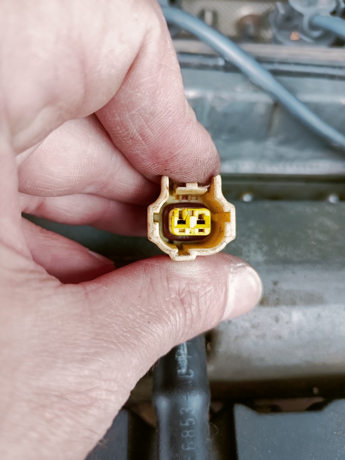

Днес си смених буксата на температурният датчик който се намира на цилиндровата глава старият беше се напукал и изгорял от старост.
