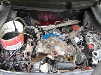

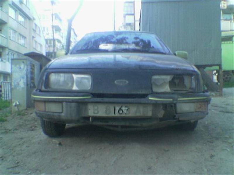

За приятелите в този форум ще се опитам да пресъздам хронология на ремонт на една Сиерка. Надявам се да ви хареса идеята и изпълнението. Ще се постарая да направя и кратък коментар на снимките. Приятно гледане... Smile
Разглобих мотора за ремонт...
Така излеждаше като я взех...

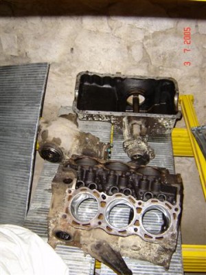

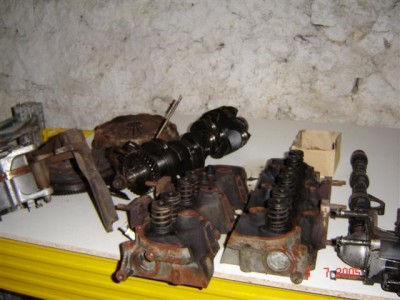

После се хванах да ремонтирам двигателя - щото беше много зле
Голямо мръсно ви казвам...
Главите и други чаркове...

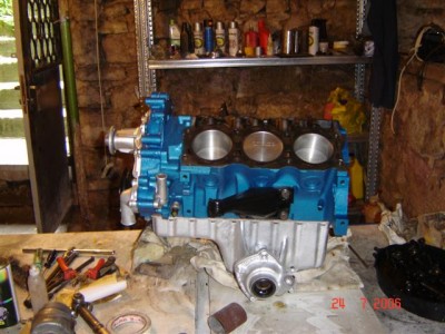

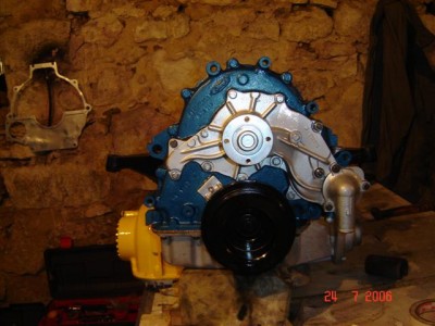

Ето обаче какво става със повече старание и не малко търпение...
Нови бутала...
Нови сегменти...
Нови лагери...

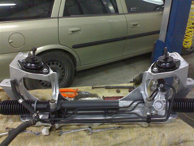

За рейката ме можах да намеря ремонтен комплект и малко се притеснявам...
На този мотор оргинално няма вложки (малсообирачи) на изпускателните клапани, но аз монтирах такива. Шлайф клапани , легла на клапани , шлайф на челото на главата и почистване на вмук. и изпуск. отвори.
ремонт на главите (от - до)
Ремонт на рейка (по скоро профилактика)
