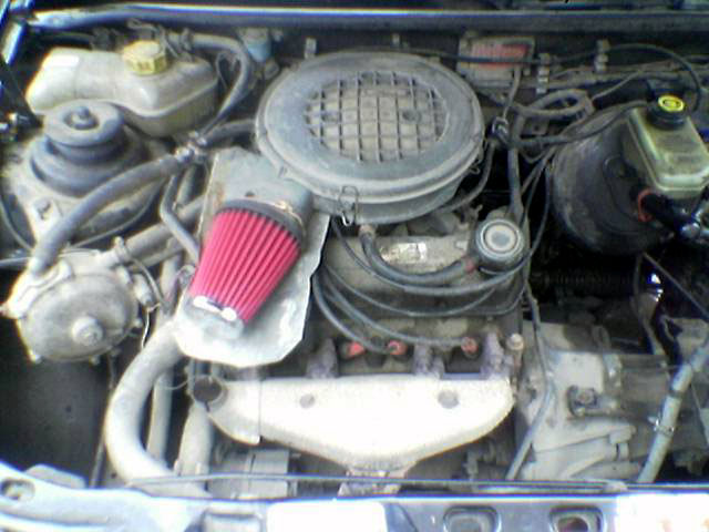

Колеги ето това е и моята чернилка!
Ламарината под филтъра е циганийка, ама го правих в големите студове и за момента ще бъде така. Като се затопли ще го направя по-добре. Имам идея да сложа ламарина и на капака за да може да смуче въздух и да го води директно към филтъра.

Добре а спортния филтър не ти ли прави проблеми като я караш на газ? Има ли ефект от него въобще?

Нямам никакви проблеми с филтъра, дори разхода на газ падна с 1 л. До тогава харчеше 10 градско газ а сега ми се струва,че има по-добро ускорение и повече върви. Имам чувството,че на малолитражки се усеща повече разликата във вървенето.

Как така си сложил филтър спортен вътре в кутията имаш ли друг или си го махнал :?

Вътре кутията е празна, ако има филтър се губи смисъла на спортния филтър.Много съм доволен от него,мисля ,че писах по-нагоре за разхода и ускорението. 1л надолу и яко ускорение- на малкия мотор се усеща разликата повече, както и качеството на газта влияе.

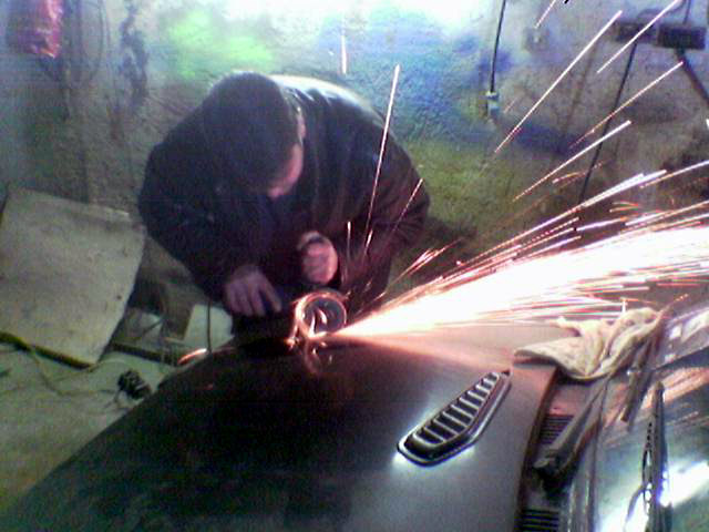

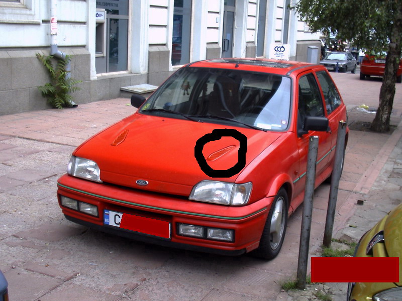

Братле, ако ми намериш ЛЯВ /пред шофьора/ такъв въздуховод като твоя дето си го сложил много ше те черпа :P

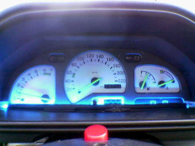

това със зелените стрелки как си го направил ?

RS TURBO написа: Братле, ако ми намериш ЛЯВ /пред шофьора/ такъв въздуховод.....
Еми ако си гледал при Продавам
GTV сигурно ще може да ти помогне! Промерно аз ги намерих тук http://store1.data.bg/gvachkov/ докато разглеждах
За повече инфо си питай GTV

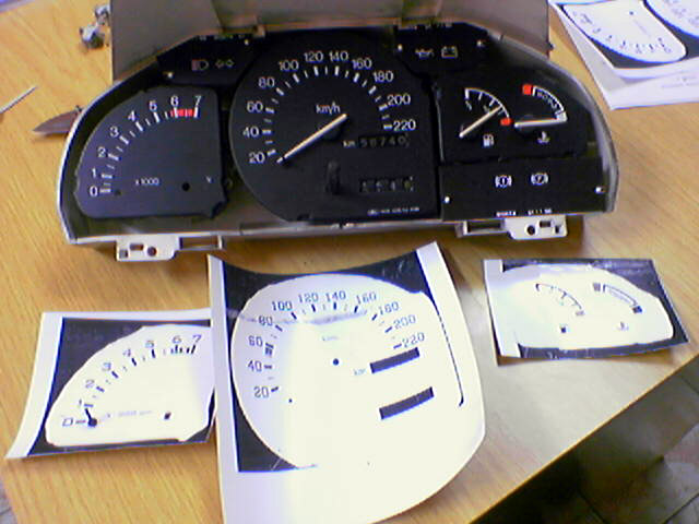

колега разкажи малко по подробно как го направи това табло мерси!

Таблото го направих много лесно- на word документ после принт(разбира се фолио за печат- това в книжарниците не става,пробвах с такова и си развалих принтера),ножица и разглабяне на таблото.Свалих стрелките и залепих изрязаните циферблати.ОБАЧЕ трябва да засечете скоростта примерно при 1000 об./мин. -км.? Аз засекох моя така - на 2000 оборота мисля, че беше 80 км/ч. Стрелките със зелен електриков лак за нокти, неонова лампа за компютър на мястото на стандартните крушки и синя лампа пак за компютър под временния километраж. Долната лампа я ползвам през деня, неоновата вечер-свети много яко то се вижда от снимките. А за Въздухозаборника на Илиенци за 8 бг левчета.На мен ми остана лявото, обаче съм го изрязал(вече не е декоративно :lol: , а активно :wink: )Някой ако се интересува може да му го подаря, на мен не ми трябва вече.

на мене точно активно ми трябва /изрязяно/, ако ми дадеш некъв тел да ти звънна ще се разберем :wink: и ше те черпа, разбира се :D

стрелките на килмертажа ти ли си ги правил да светят или си е фабрично защото мойте не светят

според мен са направени с флорисцентна боя ;).

Има ли разлика в звука със спортния филтър? Аз също имам 1.1 и звука на двигателя е ужасен и се чудя дали ако сложа спортен филтър няма да се пооправи малко.

Стрлките съм ги направил с лак за нокти зелен електриков за 1 лев. :lol:
За спортния филтър - звука се променя, но не особенно много /все пак моторчето е 1.1/ :evil:
Ако искаш да промениш звука, ще трябва да смениш и крайното гърне.Определено звучи като по мощна кола,ама като застанеш отзад си пръцка като скутер. Аз съм си направил от тръби неръждавейки след кривката над задния мост със накрайник, но не е същото, като с оригинален ауспух.
Когато мина през КАТ да сменя номерата,че съм със старите бели ше си сложа тръбата.

много ти е яко таблото, поръчал съм с оборотомер, и аз ще си го направя така, само не разбрахме с жената защо трябва да засечеш оборотите и километрите

Засекох оборотите и скоростта, за да мога да настроя после същите обороти и км. -> 2000 об. -> 80 км/ч. поне на моята фиеста.

Засякъл съм км,оборотомера и др. уреди, защото след монтажа на новото табло може да не дават реални данни.Таблото ти е станало много яко.
