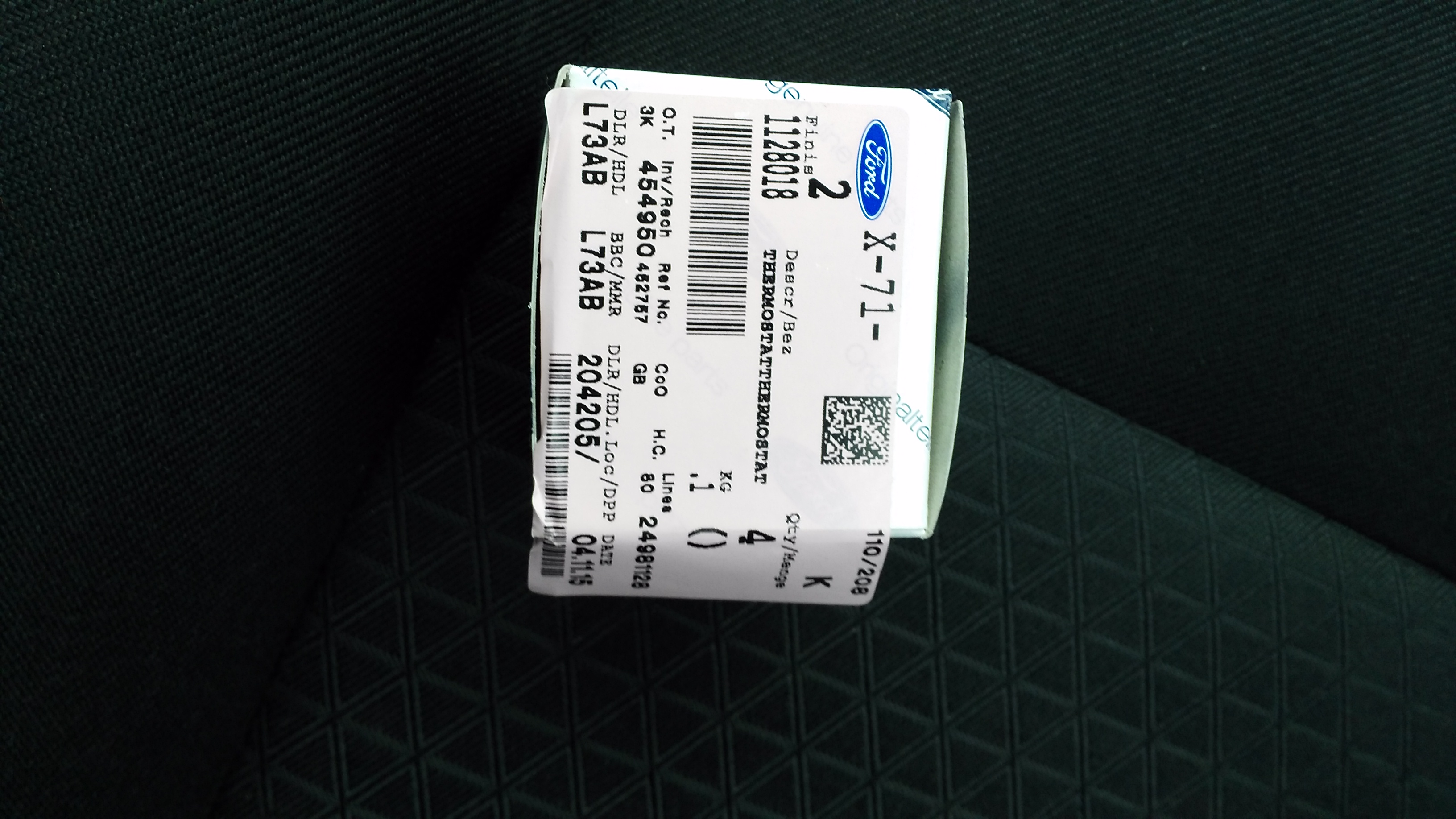

Част от ремонтите:

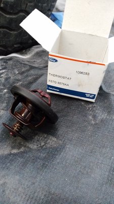

- голям и малък термостат, по 73 лв. оригинални за да няма изненади. Симптомите бяха, че загрява бавно, чак след 20-30 км в София стрелката стигаше до средата(90 °) и когато включа климатика тя бързо падаше до началото 60°.
Стария голям термостат:
Новият малък на водната помпа:

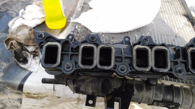

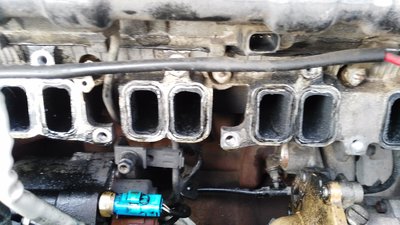

Почистих ЕГР и всмукателния колектор. Оказа се, че от подгревните свещи работи само една, така че и тях подмених с нови:

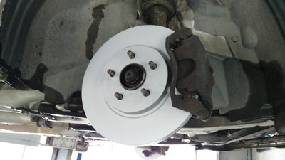

Старите дискове бяха криви, сложих АТЕ, но ще трябва да сменя и задните, че има още вибрации:

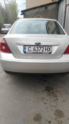

Мнение от Mondeicho » 06 сеп 2016, 21:03

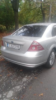

След стопяване на добавката на задната броня защото не изкривих ауспуха и той стопи светлоотразителя и част от пластмасата, сега възстановихме нещата:
Добавих и хром лайстната над номера.

Мнение от Mondeicho » 06 сеп 2016, 22:47
Да се похваля и със затъмнените задни стъкла-75 % на Llumar, както и нова по-къса антена:

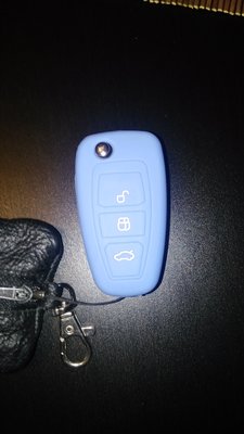

Пристигна ми от Алиекспрес и това силиконово калъфче за 1$, тук видях, че ги предлагат за 10-12 лв :shock:

Купих си аз колега и за сега е много хубава много ме кефи.И аз имам птоблем със загряването смених термостата със нов обаче е същото незнаех че има и малък значи ще купя и малък.Цената на малкия термостат колко е горе долу.Лека и безаварийна колега
Mondeicho
Мнения: 90
Регистриран: 26 дек 2014, 21:14
Модел на автомобила: Ford Mondeo, 2.0 Tdci, 96 kW, 2004 г.
Re: Време е да се покажем Mondeo 2.0 TDCI, 130 к.с, 2004 г.
Мнение от Mondeicho » 08 юли 2017, 08:58
Аз ги купувах оригинални от Мото Пфое(МП) и двата бяха около 70 лв. Скъпички са, но колеги сменяват този от друга марка пак с оригиналните защото не работят коректно. Според мен си вземи такъв да ти е мирна главата. Честито за придобивката.

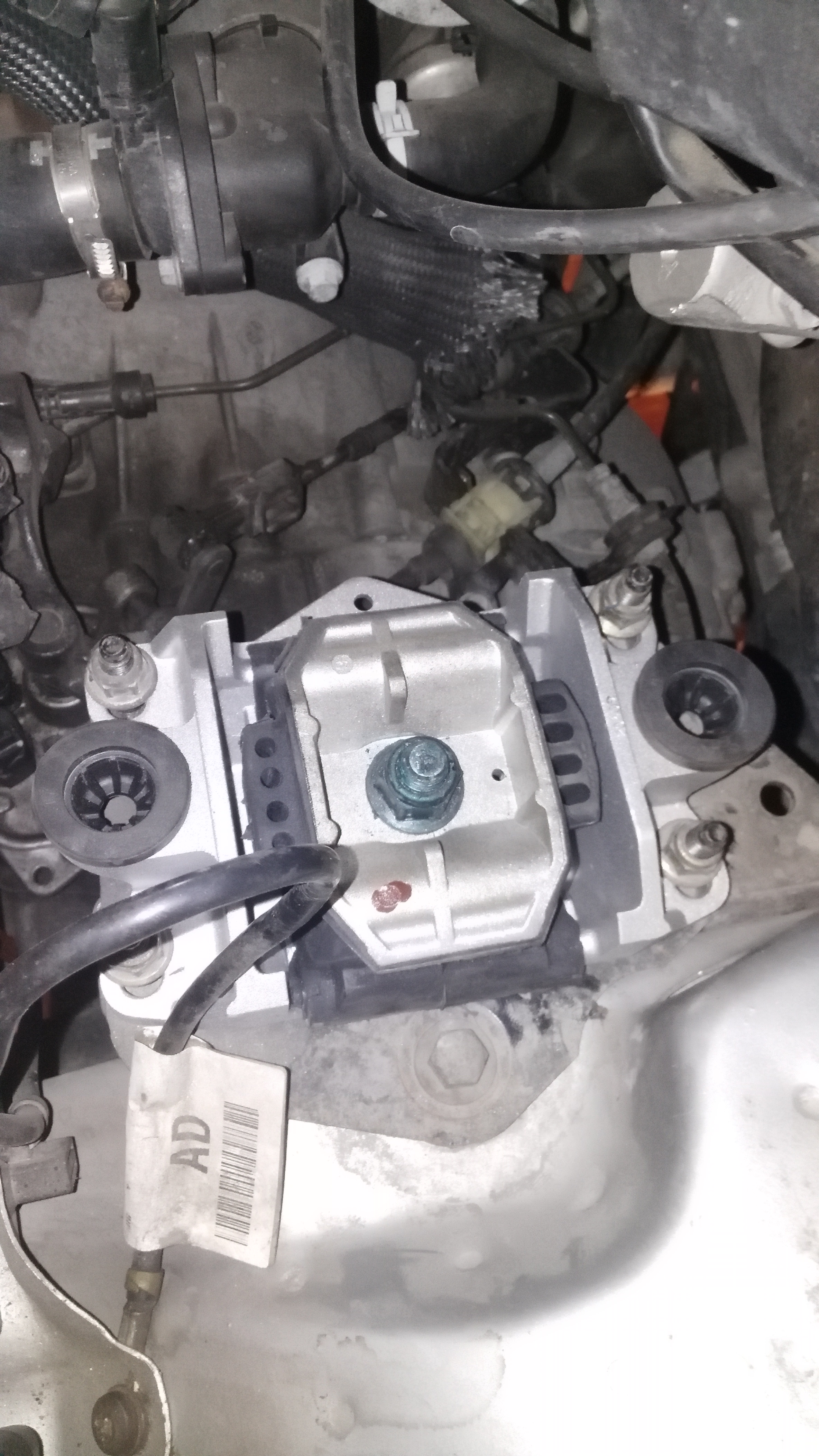

Мнение от Mondeicho » 10 юли 2017, 21:59
Сменен горен тампон на двигателя и скоростната кутия. Това е последния от трите, които сменям и сега двигателя е кротък smileys-car
