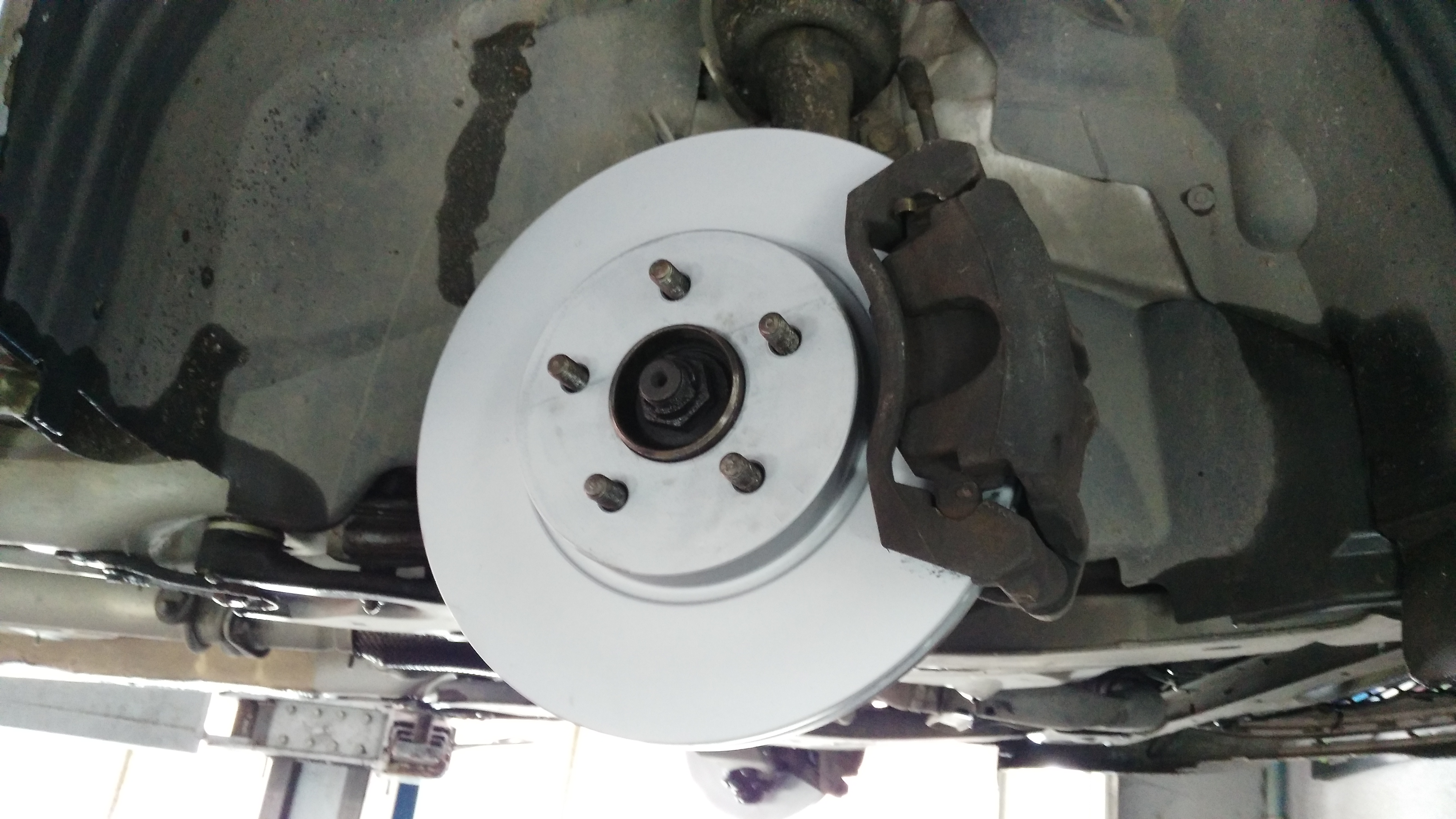

Старите дискове бяха криви, сложих АТЕ, но ще трябва да сменя и задните, че има още вибрации:

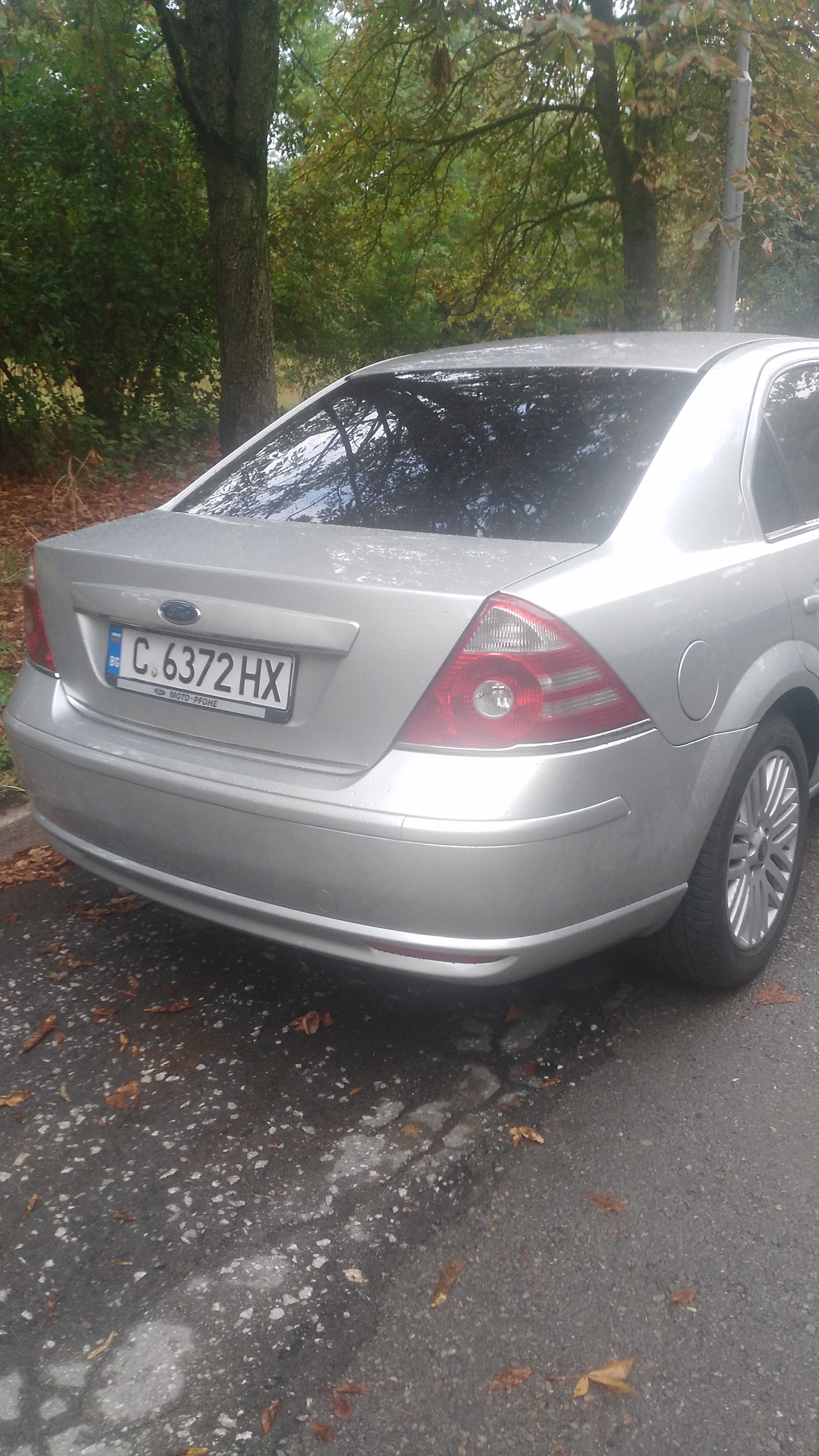

Да се похваля  и със затъмнените задни стъкла-75 % на Llumar, както и нова по-къса антена:

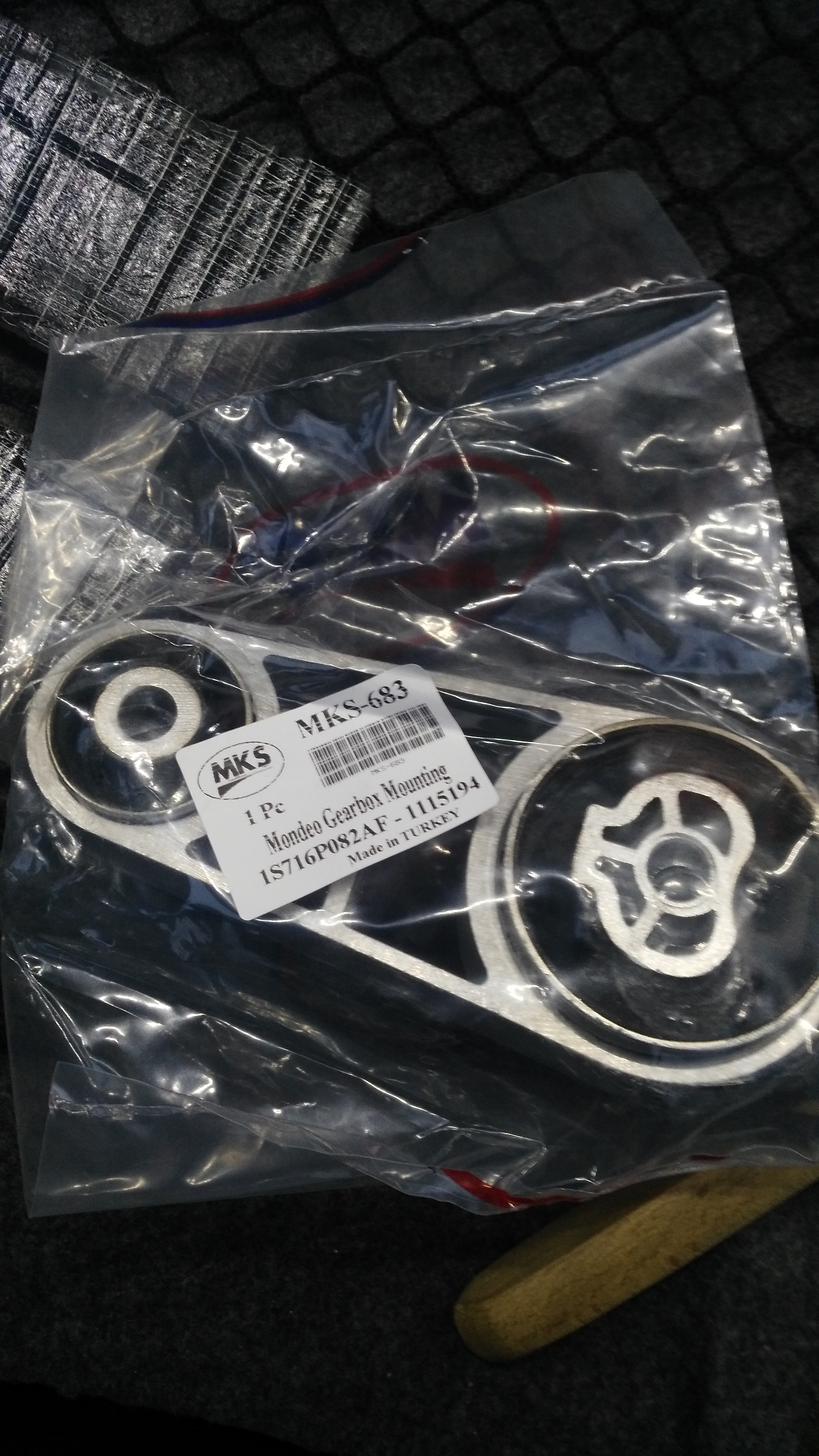

Сменен горен тампон на двигателя и скоростната кутия. Това е последния от трите, които сменям и сега двигателя е кротък
