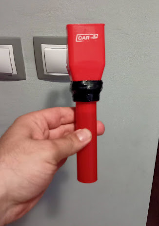

Добър ден! Днес си направих импровизирана фунийка за два и дванадесет  Колеги, да ви питам... Поръчах си ключ (кутийката с електрониката) от Алиекспрес, да ме насочите в София към ключар, който да ми го направи за колата (програмира и нареже).
П.С. Само за информация, гайките от горепосоченият линк са точно такива каквито са и старите. На тези, на които им беше паднала капачката ги развих с вложка 18. Останалите са 19!
