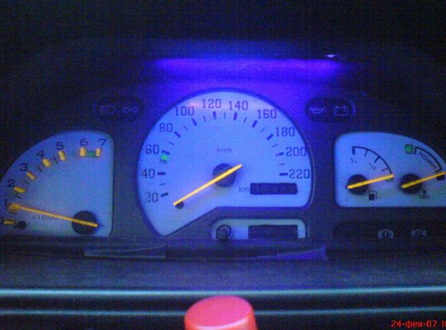

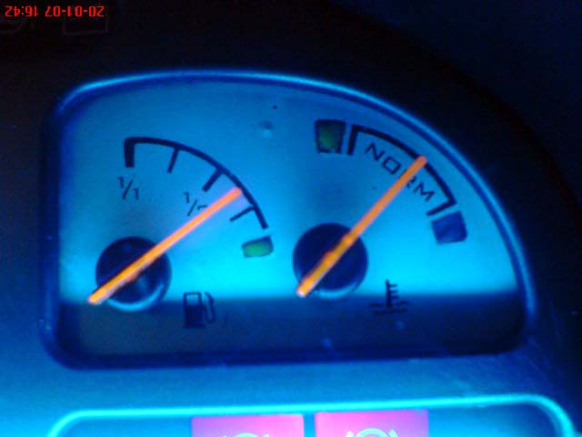

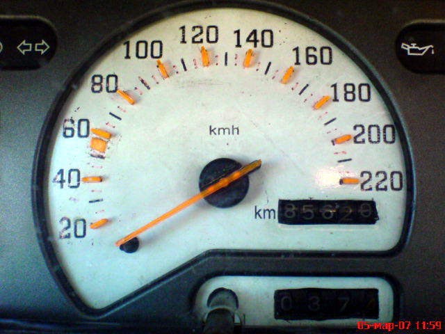

Ако кажа от какво ги направих ще паднете. Видях в една сладкарница прозрачни пластмасови лъжички - жълти,оранжеви,суни,зелени,червени и се зачудих дали ще мога да си направя стрелки от някоя лъжица. Реших да пробвам със оранжева и да си призная много ми хареса ефекта. Пускам и снимки, за да споделя с вас моя кеф. имам и неонова лампа на мястото на стандартните крушки и светят още по-добре, но за момента няма скакво да ги снимам.

b_bojilov написа:Таблото го направих много лесно- на word документ после принт(разбира се фолио за печат- това в книжарниците не става,пробвах с такова и си развалих принтера),ножица и разглабяне на таблото.Свалих стрелките и залепих изрязаните циферблати.ОБАЧЕ трябва да засечете скоростта примерно при 1000 об./мин. -км.? Аз засекох моя така - на 2000 оборота мисля, че беше 80 км/ч. Стрелките със зелен електриков лак за нокти, неонова лампа за компютър на мястото на стандартните крушки и синя лампа пак за компютър под временния километраж. Долната лампа я ползвам през деня, неоновата вечер-свети много яко то се вижда от снимките. А за Въздухозаборника на Илиенци за 8 бг левчета.На мен ми остана лявото, обаче съм го изрязал(вече не е декоративно :lol: , а активно :wink: )Някой ако се интересува може да му го подаря, на мен не ми трябва вече.
Да де ама самите уреди как ги направи, защото на мен ми излизат като картинки, примерно немога да сменя фона да е червен или син примерно и ей такива работи?

Цвета на таблото много лесно можеш да промениш, като си вземеш какъвто цвят ти хареса. Фолиото обаче не трябва да е от тия, които ги продават в книжарниците, защото е тънко /от личен опит го разбрах, след като прецаках барабана на принтера - залепи се на него и се видях в приключения, докато го оправя/. Най-добре си намери от фолиото за рекламни надписи от някоя печатница - моето е такова.

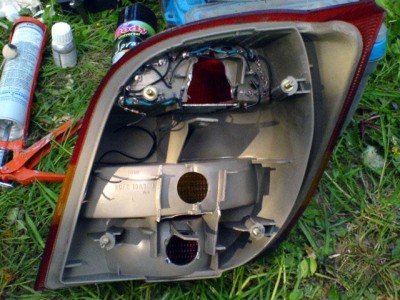

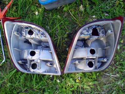

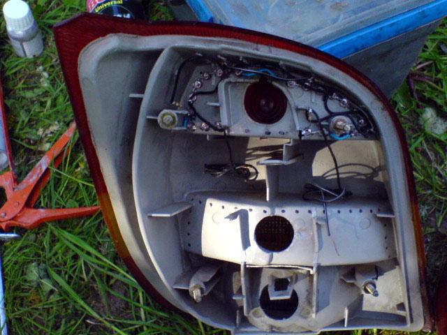

Това са по-нови снимки на таблото. В момента съм решил да правя друга щуротия - диоди на стоповете. Като не ми дава жената да си сменя стоповете с кристални сам ще си измисля някакви. Диодите вече съм ги сложил, но през червените стопове не се виждат достатъчно силно/според мен/. Обмислям вариант да срежа червената пластмаса и след това да направя от нещо стъкло. Иначе диодите съм закрепи със черен силикон да не се местят от вибрациите.

Е евала. Сподели как е с диодите забелязва ли се разлика? И също така защо не пробваш има едни диодни крушки който със корпус за нормална а са с няколко диода? Ако ме разбра...

За диодните крушки съм пробвал, но нещо не ми харесват как светят. Самите диоди са със насочена светлина и не вършат особенна работа. Мислил съм за този вариант, но трябва на всеки да се сложи по 1 рефлектор. Продават такива, ама са по 1лв.- 1 и нещо .
На всеки стоп съм сложил по 20 диода и не ми се дават още 30 за стоп.
