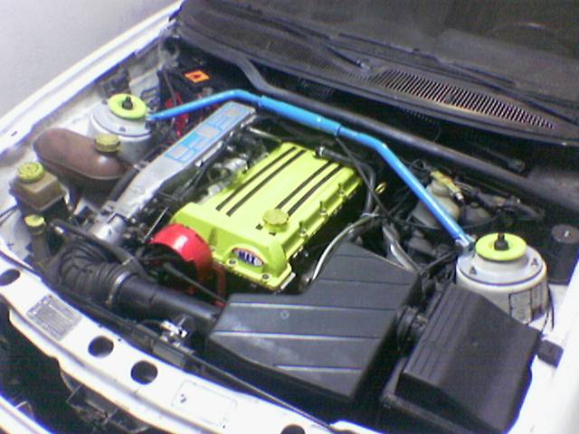

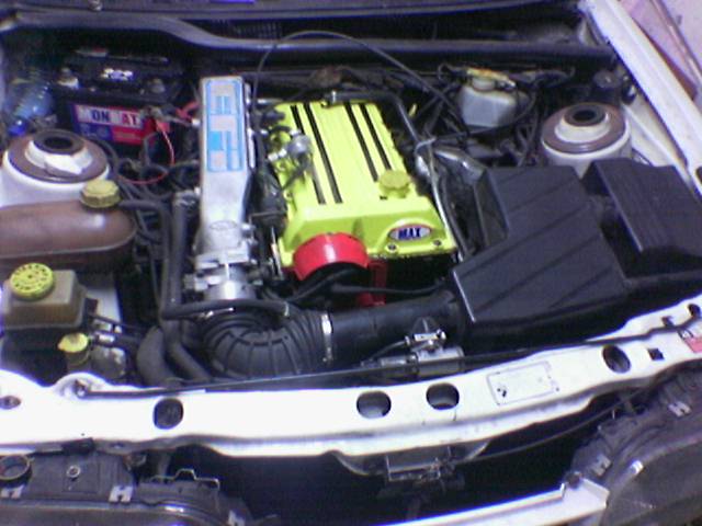

здравейте колеги,искам да ви разкажа малко за мята сиерка:тя е 2000кубикова с два вала :evil: (DOHC)ghia,бяла.когато я взех хайвана беше автомат .е вече не е,след малко перформанс и сме с 5степенна механична кутия,смених и амортисюрите,всички тампони по окачването;отпред сам с 286мм дикс отзад сащо е с дикс и ABS си има. :P Взех я за баслосновната сума от 900лв и вкарах още толкова за да стане кола.сега се радвам на задното предаване :D и на дрифтинга. е това е от мен за сега.поздрави

последното което ми се случи;регулатора на налягането на бенза отиде и тьй като ги има на всякаде без пари,аз си взех един от бмв на по високо налягане и си го присадих :lol: и сега пак е вьв вихара си :D,сега сам закасал сьс финансите и си продавам джантите,ко да се прави безпаричие :( .успехи

Екстра е колата.Със здраве да я караш.Кажи капака на клапаните как го боядиса.

относно спьнката,то тя е раздвижена с лява и дясна резба и е мое дело и не бих се разделил с нея като занм колко са им меки купетата .относно джантите виж в продава.а за боядисването на капака на клапаните не бих го направил пак(тоя бакелит го мразя :evil: )но все пак:парво почваш с 400водно целия после шприц,после 600 и накрая праскаш,слагаш го в фурната на 60 градуса за 15-20 мин и е готов.и м/у друготона мен половината капаци по двигателя вече са от алумин(отиваш при някой леяр сас стария,после на фрезата и хоп чудо)и на тоя от горе сам му се заканил ама не знам кога щте го направя.успехи :D

Благодаря за отговора.Аз също имам ядове с бакелита и тази идея за отливката ми допадна.Благодарско :D
