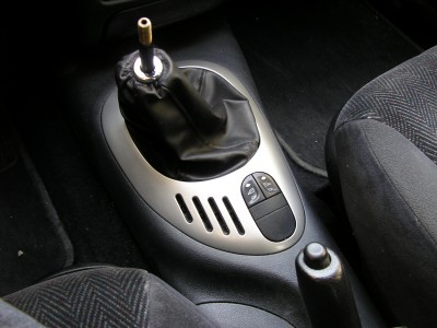

...и да имаше едни фарчета за мъгла...

тожа аз съм го правил,че имитацията на дърво е ужасна...като ще е дърво,да си е дърво...

и това...

много добре изгеждат твоите творения. я дай ноу-хау

ами сваляш всичко от кората около скоростния лост,взимаш подходяшт спреи,ж случая това е спреи за джанти,тъй като наи подхождаше на вуншния цвят на купето...а за таблото нестата стоят далеч по зле и трудно...има много за сваляне,а пове4ето неща за затопени за кората и после трудно се възтановяват...но с желание става много хубаво...но ЗАДАЛЖИТЕЛНО се пръска и с лак,ина4е цапа и лесно се драска!!!дерзаите!!!

от racer11 » 25 мар 2005, 17:06
лак за металик ли?

ми например...зависи какъв цвят искаш...моята е металик и затова...избора за цвета е твои...

той лака за металик е безцветен. имах предвид дали си ложил такъв, или просто спрея е бил със лак

от achkob » 25 мар 2005, 17:47
ами да,ина4е много се драска...тожа е второ боядисване...първото не беше сполучливо,а и баща ми не беше о4арован
...така че лак задалжително...

от racer11 » 25 мар 2005, 17:49
achkob написа:ами да,ина4е много се драска...тожа е второ боядисване...първото не беше сполучливо,а и баща ми не беше о4арован
пак не разбрах какъв е бил лака

ина4е исках да взема от мото-пфое боя като за купето и с нея да деиствам,ама беше скъпа-100лв литъра,а спреи дупликолор,които си е металик и е готин е 6 лв.600мл.Лака и тои е толкова...

ами лака е обикновен...във флакон,спреи...на фирмата Duplicolor...какъвто е и спрея...

ето виж за какво иде реч,4е несто неможем да се разберем
