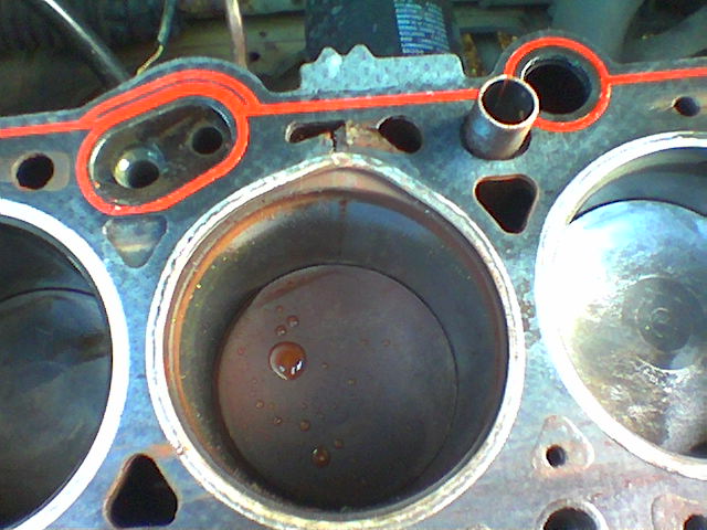

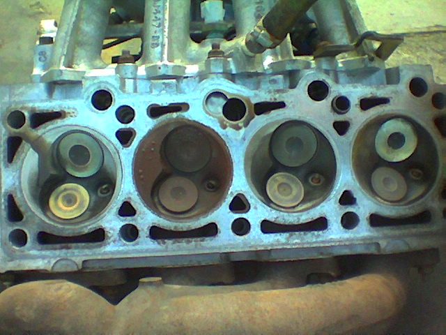

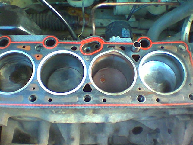

Едно пояснение да направя за заминалата гарнитура.
Гарнитурата не е прегоряла! Просто беше избутана от налягането :shock: . Проблема се явява от главата - на трети цилиндър главата имаше вдлъбнатина точно на мястото където ляга металният пръстен на гарнитурата. Главата вече е шлайфана!
И снимки на злощастната гарнитура:

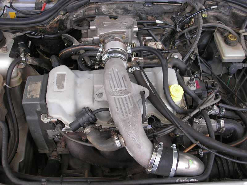

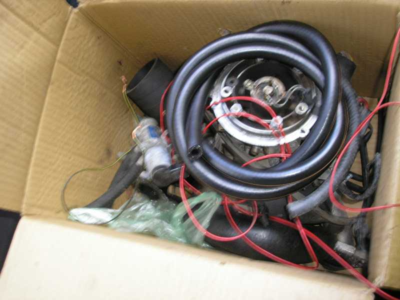

Последните снимки на турбомобила с този двигател.
Останаха всички чаркове от 1,4 инжекциона + газова плочка, така че ако има закъсали да се обаждат!

Мнение от TM RACER® » 04 май 2006, 14:37
входния колектор EFi от къде е? В passionford съм виждал такъв и GTi, слагат ги и на зитеци, него ли ще ползваш?
Каква е разликата между тези два EFi и GTi? На външен вид изглеждат еднакви, само надписите са различни. :roll:
disc
Мнения: 594
Мнение от disc » 04 май 2006, 14:58
TM RACER® написа:входния колектор EFi от къде е?
Купих си го! :lol:
От Ескорт 1.6 пълна инжекция 8 клапана.
TM RACER® написа:В passionford съм виждал такъв и GTi, слагат ги и на зитеци, него ли ще ползваш?
Няма да го ползвам за Zetec-a. GTi надписа е преправен от EFi надпис.

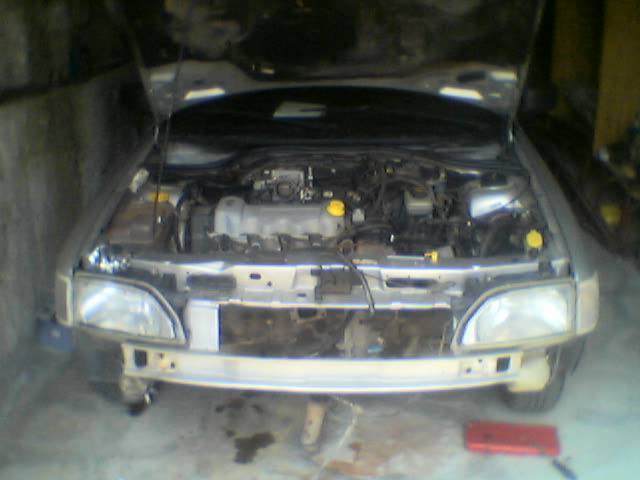

От днес Хенри официално е с недостатък в опорно-двигателният апарат.
Скоро следва продължение...
Of all the things I've lost
I miss my mind the most
1.8d
Мнения: 1156
Мнение от 1.8d » 07 май 2006, 18:31
Окоти ли го
disc
Мнения: 594
Мнение от disc » 07 май 2006, 18:35
Просто трябва да отстъпи място на Големият Брат
