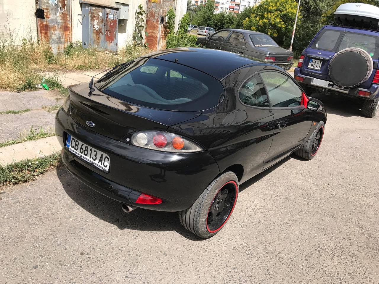

Малко да Ъп - на темата . След като си продадох ДТМ огледалата заедно с адаптерите и сложих оригиналните огледала разбрах каква грешка съм направил ...... С Дтм - а има по - добра видимост , при отворено стъкло по - малко шум в купето и лично за мен по - хубава визия . И се започна едно търсене ( В България не се продават никъде нито огледалата , нито адаптерите ) и накрая пак от Англия ми изпадна комплект на много хубава цена и веднага ги поръчах . С тоя Хром шанс нулев да ги сложа на колата :D :D , ще са или черни ( както бяха старите ) или в цвета на колата .
Другото нещо , с което се занимавах днес е задницата на колата . Всичко ми харесва в тоя модел Фиеста , само едно винаги ме е дразнело и при Пумата го има ...... задните гуми са доооста по - навътре от предните ( разликата е точно 42мм в следата на автомобила ) и седи супер грозно . За целта се хванах днес да си изработя фланци седящи между задния мост и барабана с ширина 20мм всеки , взех 20 милиметрова шина и ги започнах . Основната идея тук е да изравня предните и задните гуми , другото е че искам да изглежда , като заводско , също така е и доста по - здраво , не искам да товаря излишно шпилките , а и на всяко сваляне на джантата да не се занимавам с глупави фланци . Та ето няколко снимки от процеса , остава утре да ги боядисам и монтирам и ще кача снимки от резултата .

Мнение от ЯЛТА » 12 апр 2019, 09:12
^DAYWALKER^ написа:
11 апр 2019, 17:43
Малка справка:
Голямо ЕТ, например 50 - джантата е по-хлътнала в калника, има голям шанс да закача някъде по окачването или спирачната система
- Малко ЕТ, например 15 - джантата е изнесена навън, но има риск да се трие в калника, особено при комбинация от натоварен автомобил и дупки
- ЕТ с отрицателна стойност, например -15 - мноого изнесена джанта, тука няма да се мине без раздувки на калниците
и малко по-сложно пояснение:
Размера на ЕТ-то (между другото е в милиметри) зависи и от ширината. Ако джантата е с индекс J6,5 и ЕТ40, това не значи, че ще е изнесена толкова, колкото е и джанта J8 също с ЕТ40.
Обяснено с цифри изглежда така:
Джанта J6.5, ЕТ40 - 6.5 инча са 16,51 сантиметра, средата на джантата е на 8,25 сантиметра + 4 см (ЕТ40) = 12,25 см
Джанта J8, ET40 - 8 инча са 20,32 сантиметра, средата е на 10,16 см + 4см = 14,16 см
Получава се разлика от грубо 2 сантиметра, която може да обърка нещата.
Разбира се, ти не сменяваш джанта, но то е същото като слагаш фланец на носача, все едно намаляваш "ЕТ"-то на джантата, и тя стои по изнесена навън. Имам сериозни съмнения че гумата ще ти опира във веждите на калниците.
Ето ти снимка на една Пума, чийто задни джанти са с ширина 9 J, офсет-ET-35, 16 цола, веждите на калниците са изрязани с 20 мм. тъй като гумите опираха във веждите на калниците, поради факта че са изнесени много навън, поради ширината на джантата.

Наясно съм с всичко написано за ЕТ и т.н. , идеята ми е , че не искам да си сменявам джантите ( леки са и си ми харесват ) и че не искам фланци м/у джантата и барабана . Колкото до опирането ...... не опират никъде , после ще кача снимки :wink:

Мнение от ^DAYWALKER^ » 12 апр 2019, 16:49
Ето ги боядисани , взех и нови болтове по - дълги с 20мм и с якост 10.9 ( колкото бяха и оригиналните ) .
Ето как седи и гумата ( пасва , като по калъп без да опира никъде ) , колата е на стойки отдолу и затова е толкова висока .
