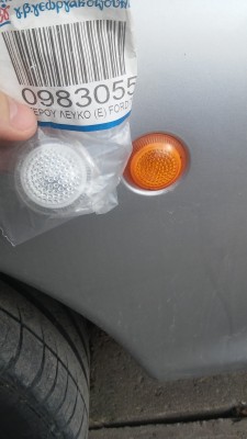

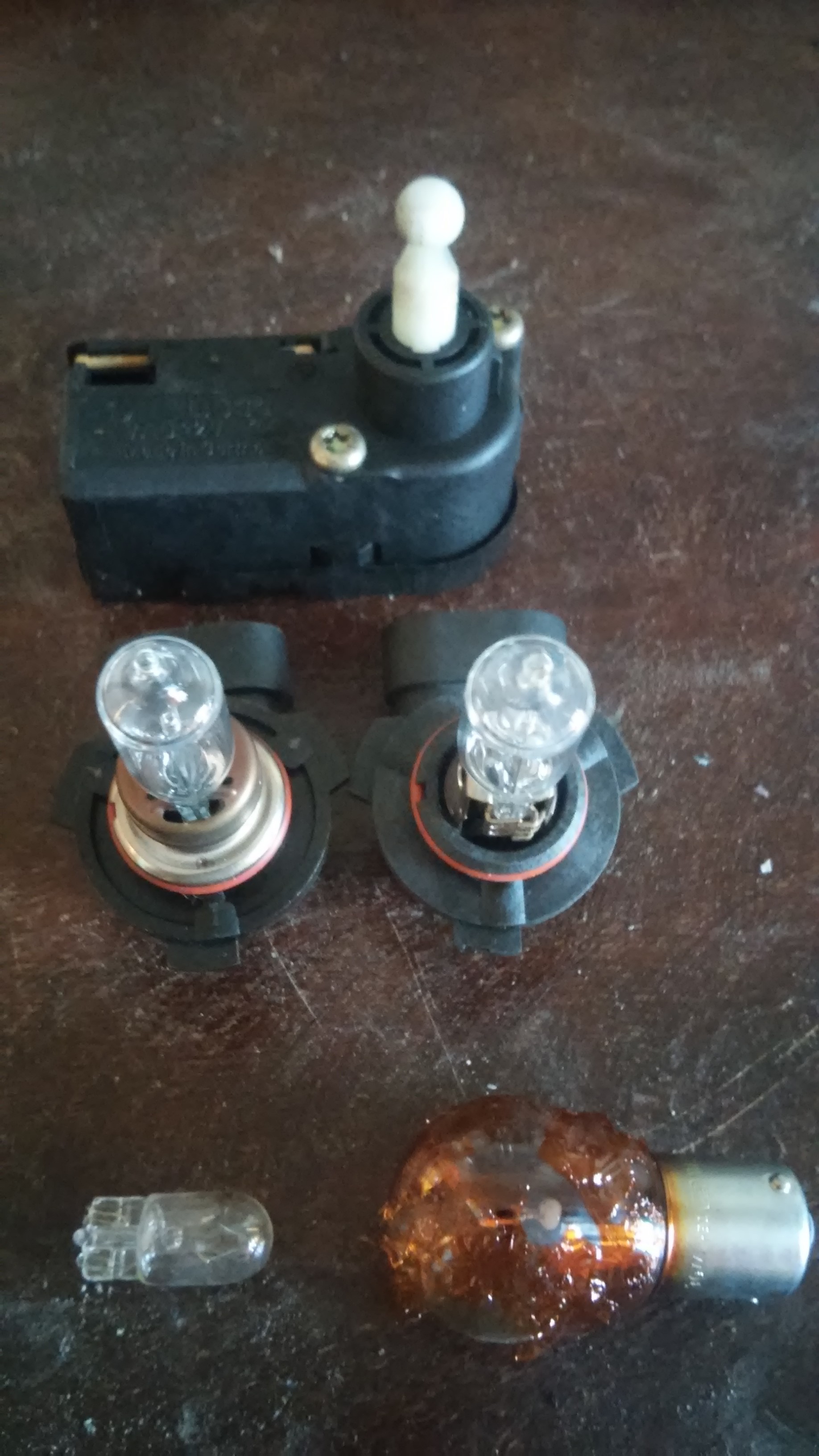

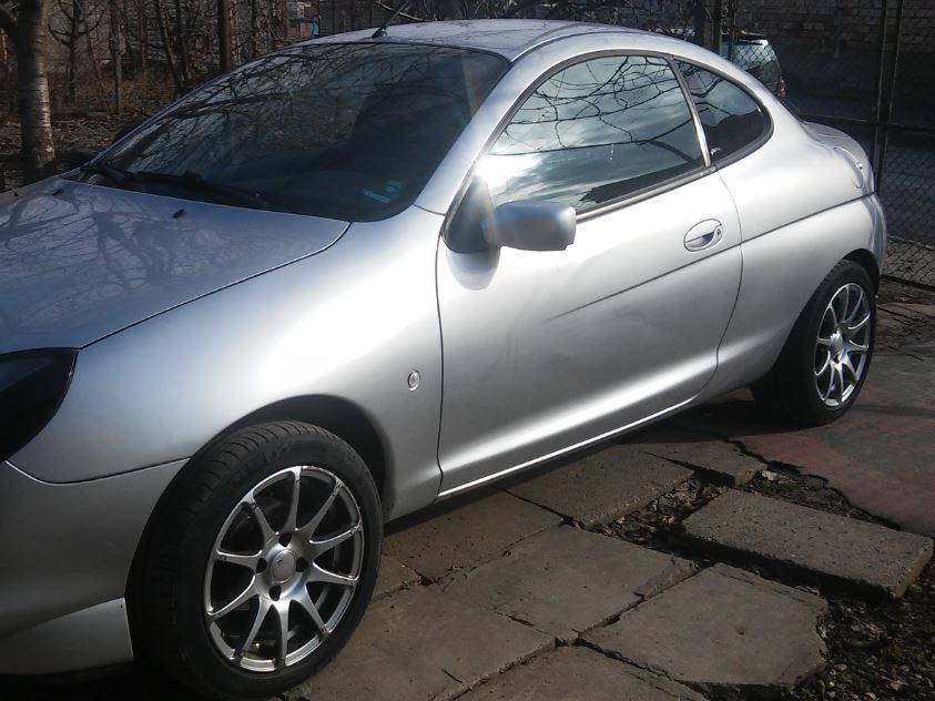

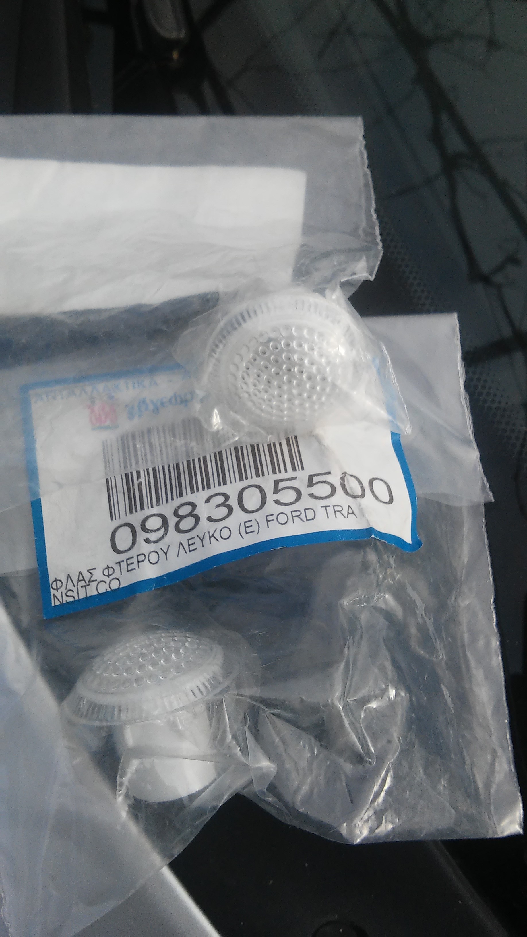

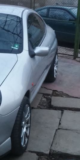

Малко по лека и приятна задачка
И след поставянето на белите мигачи. Естественно смених и крушките за да светят в оранжево да сме с чиста съвест пред закона
Обичаме малките детайли

- Ozzie
- Мнения: 1205
Re: Ford PUMA 1.7L 125hp junior team
мм да, а оранжеви крушки сложи ли?

- Ozzie
- Мнения: 1205
sorry, my bad
загубило се е между снимките

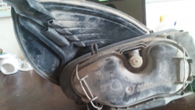

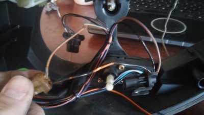

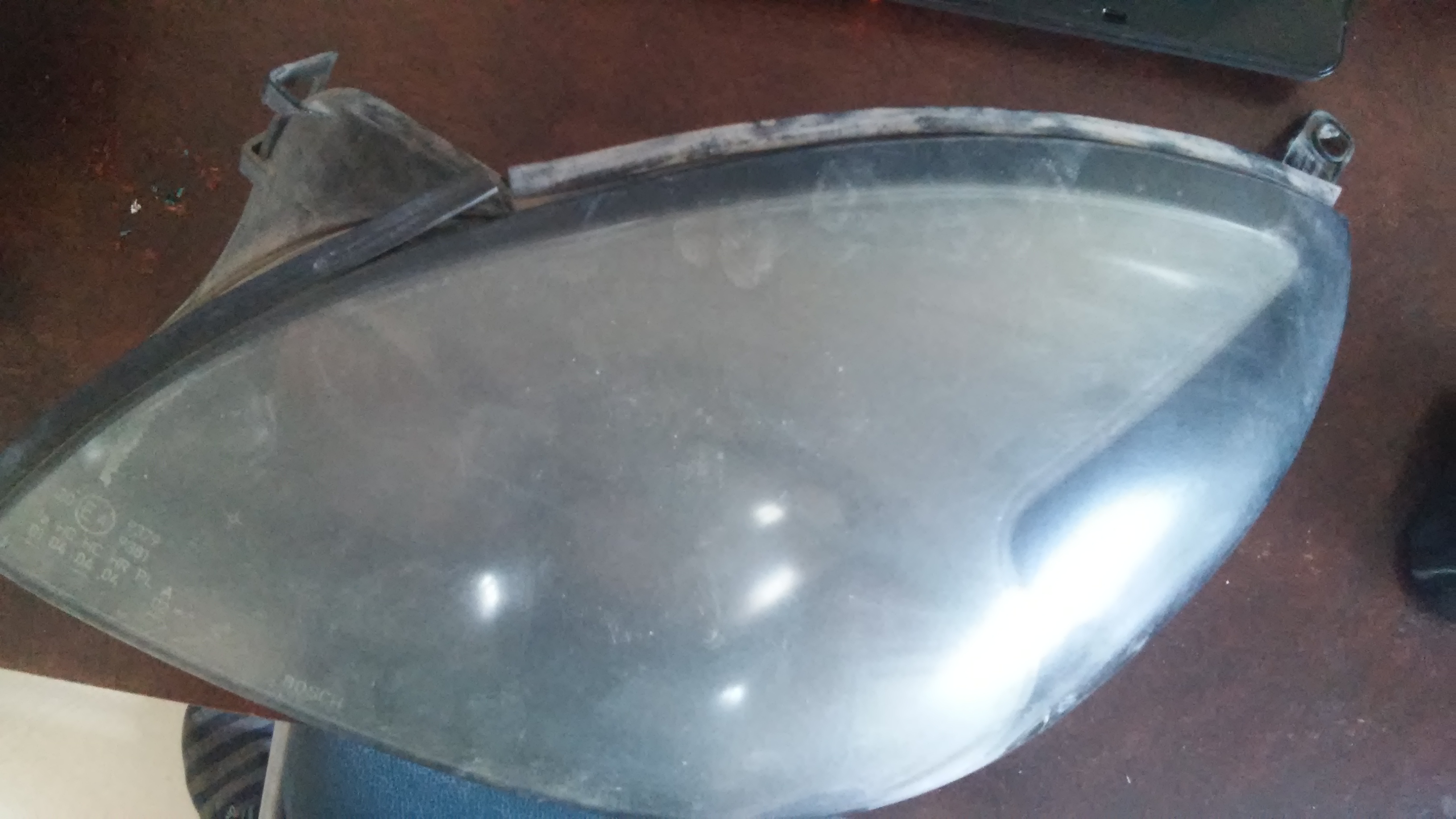

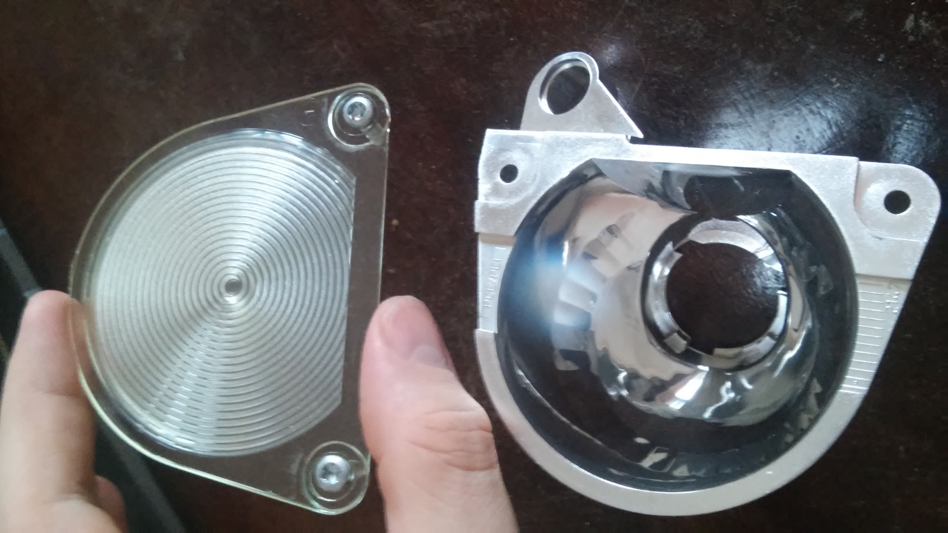

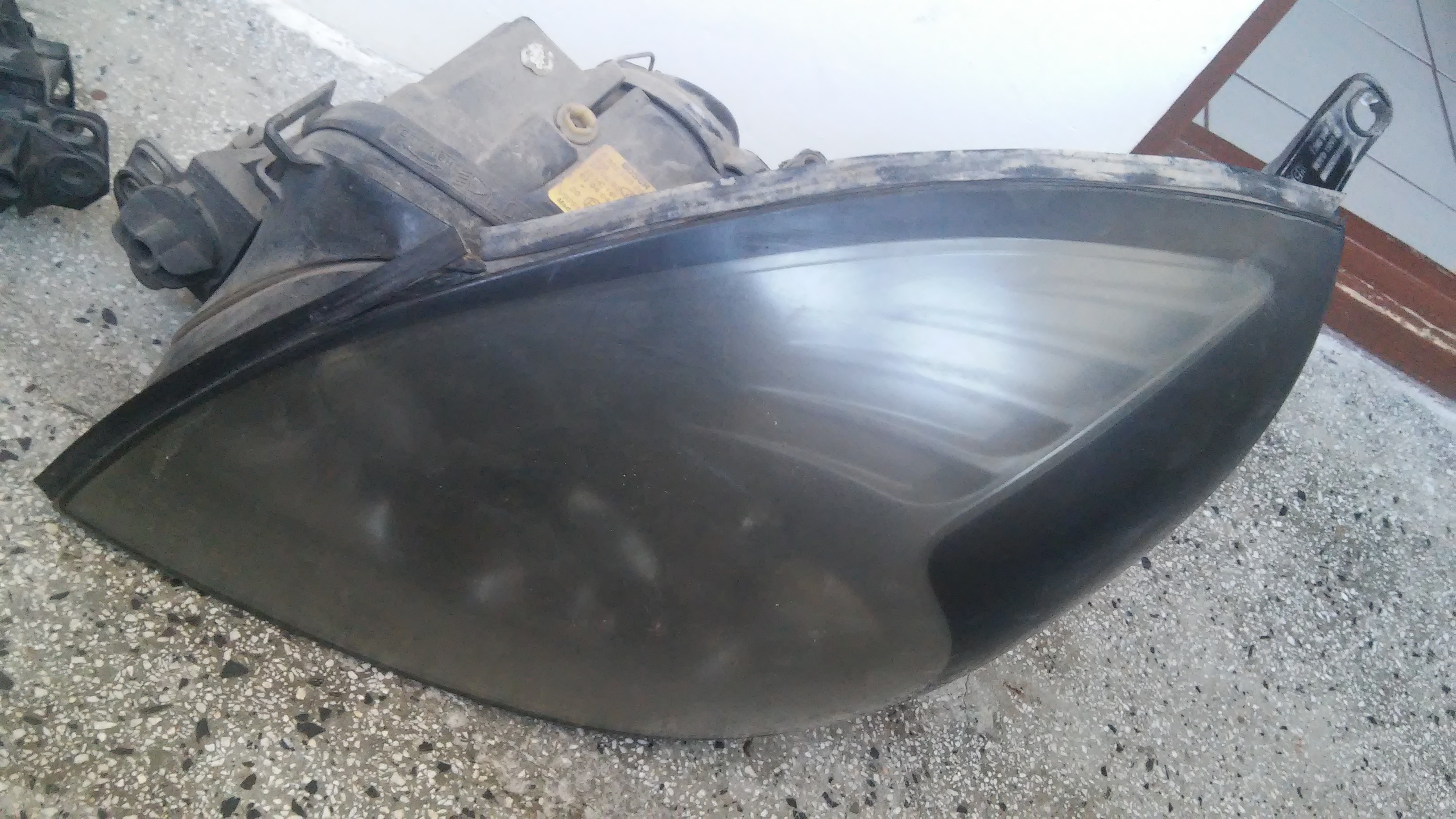

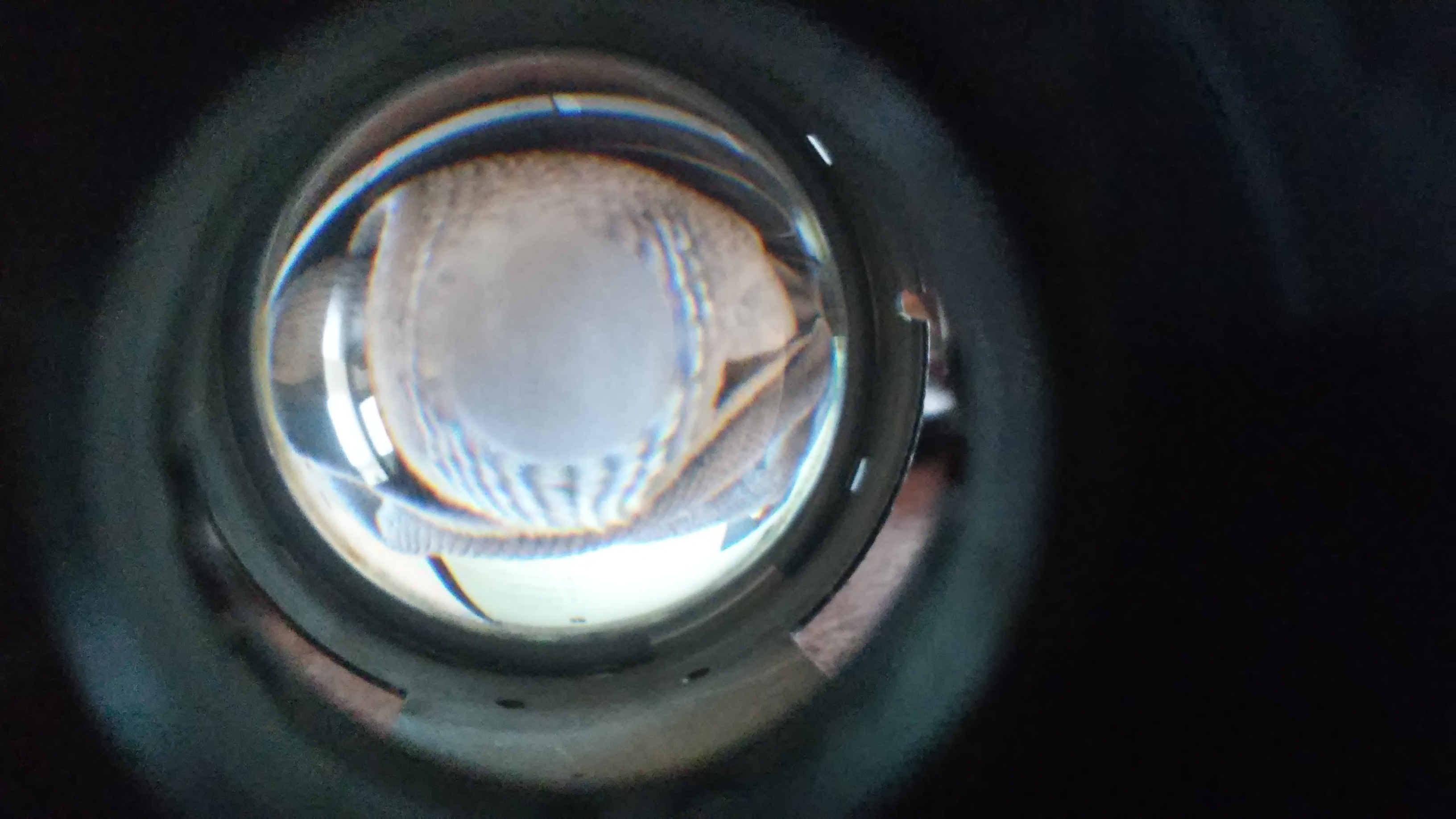

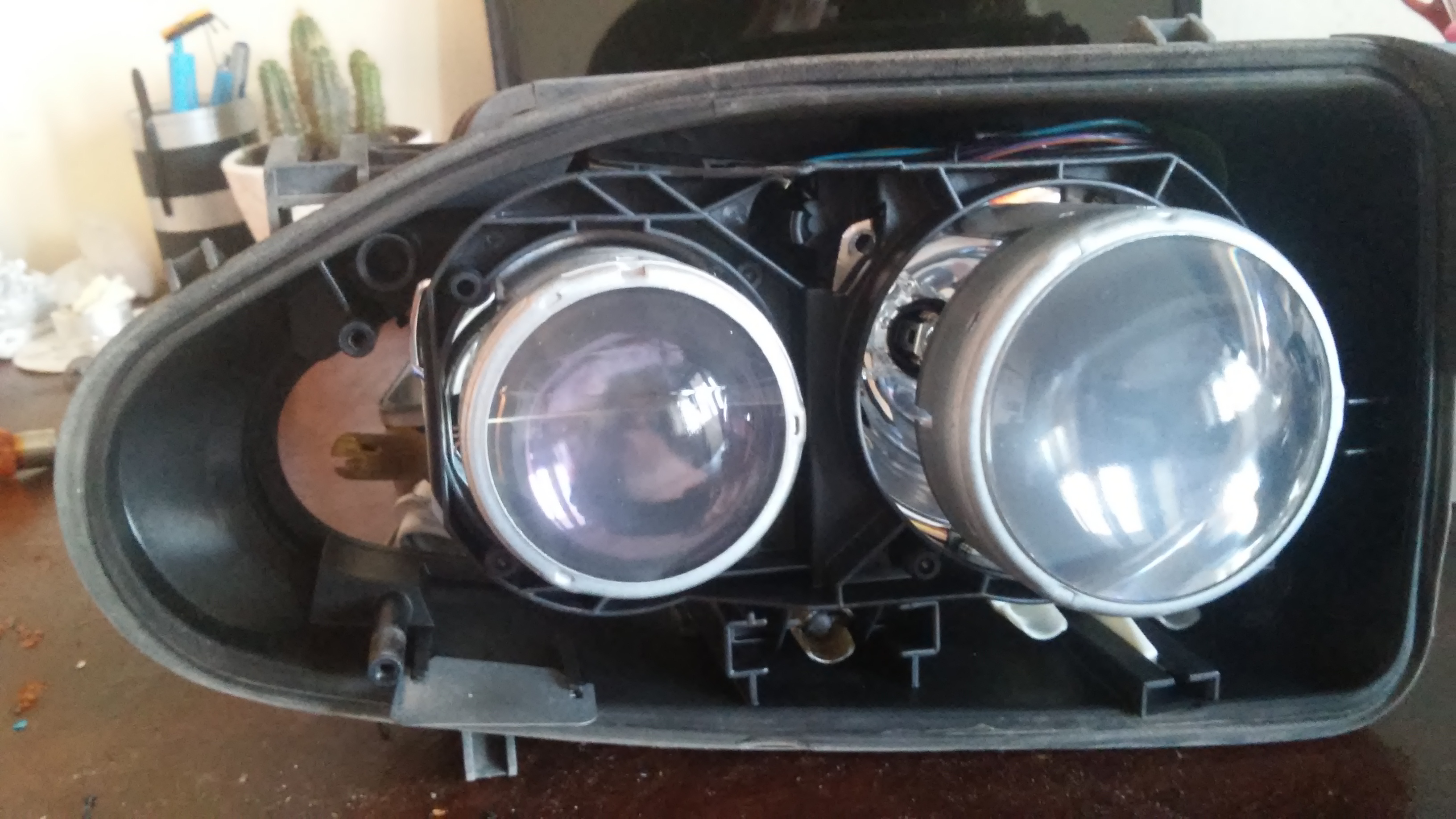

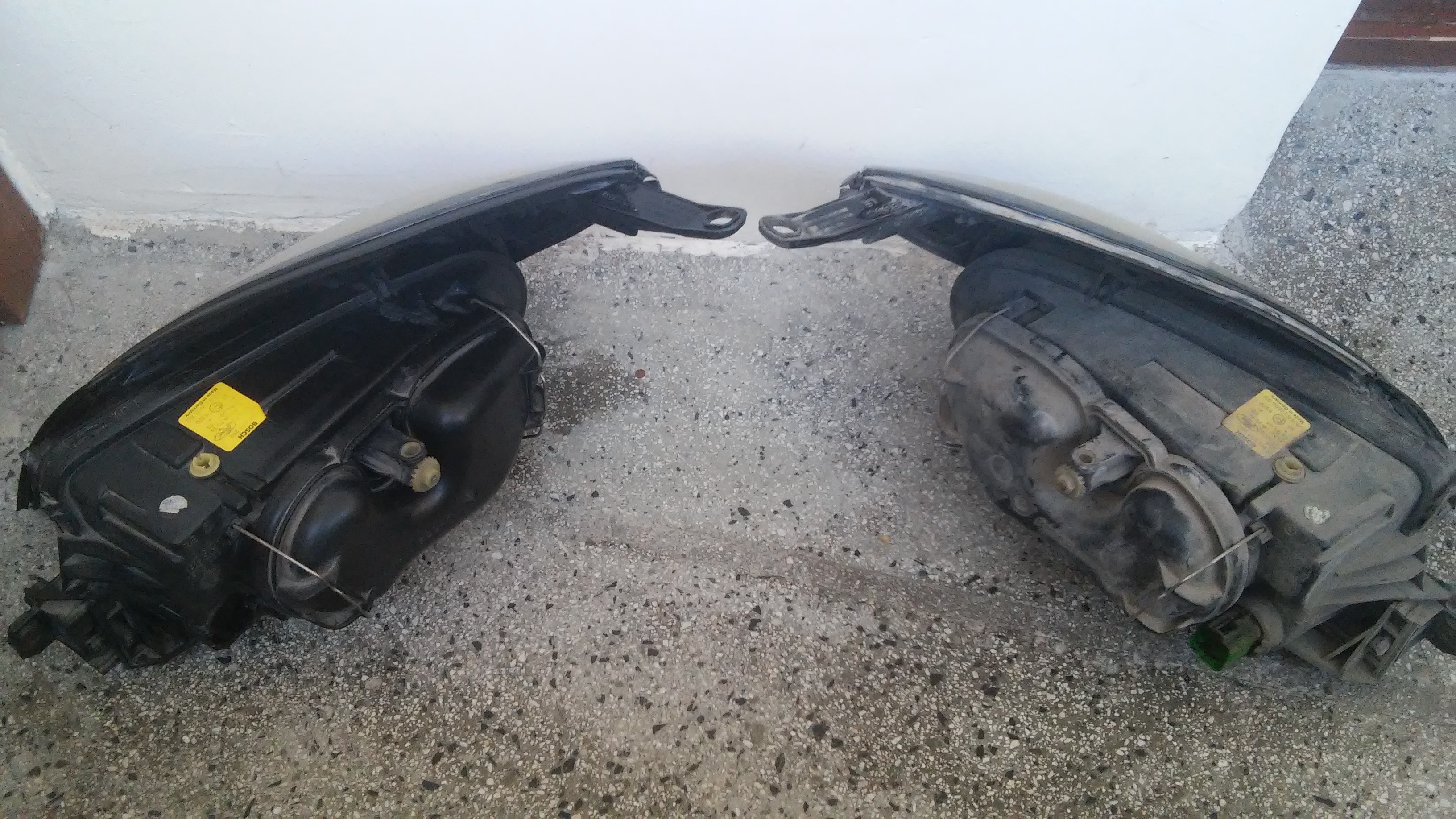

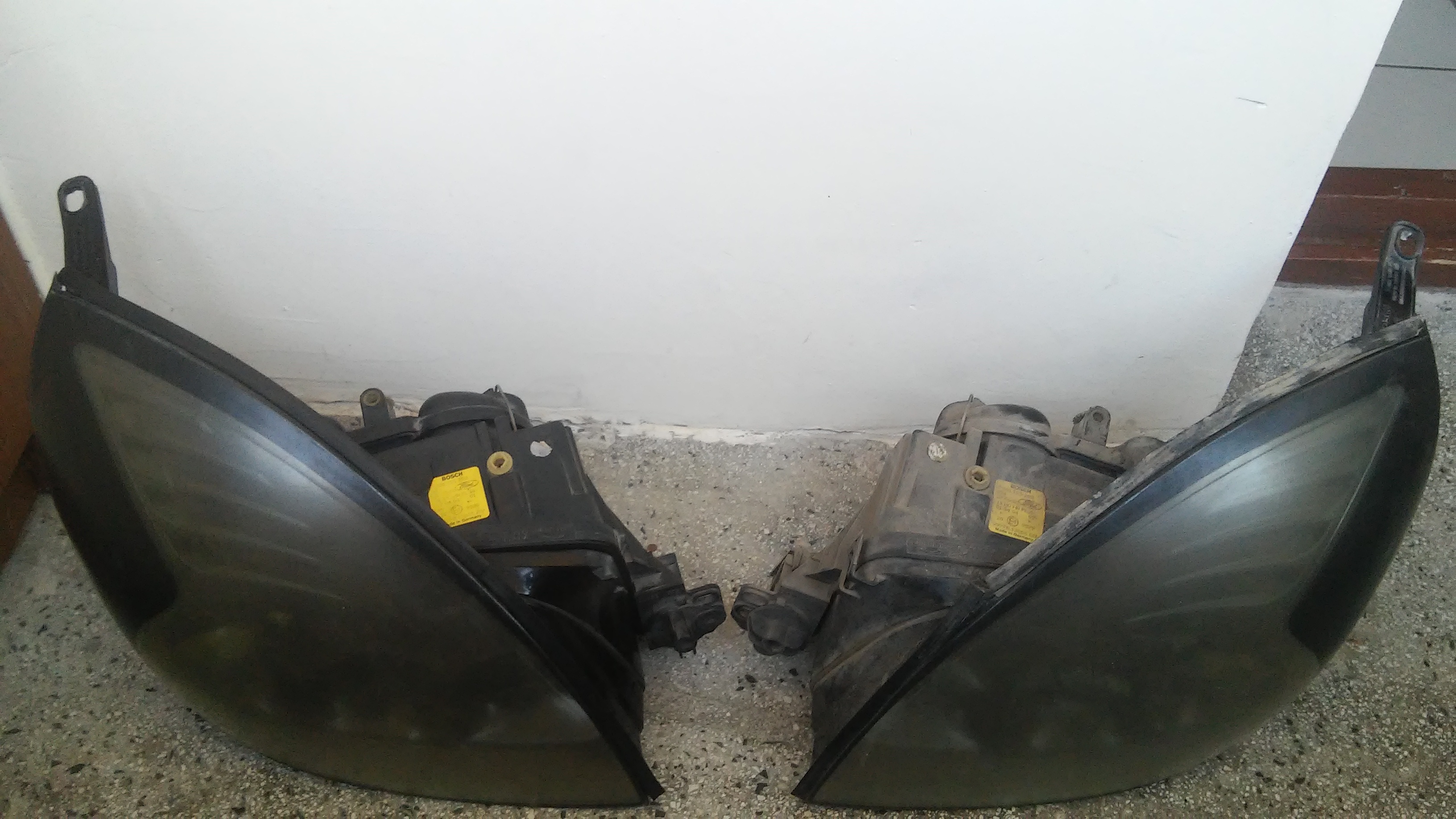

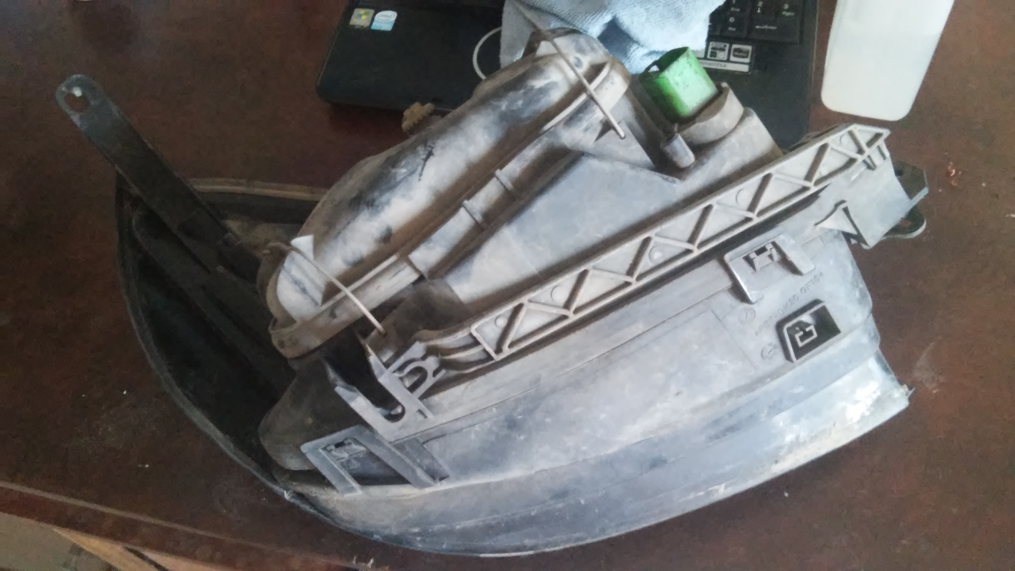

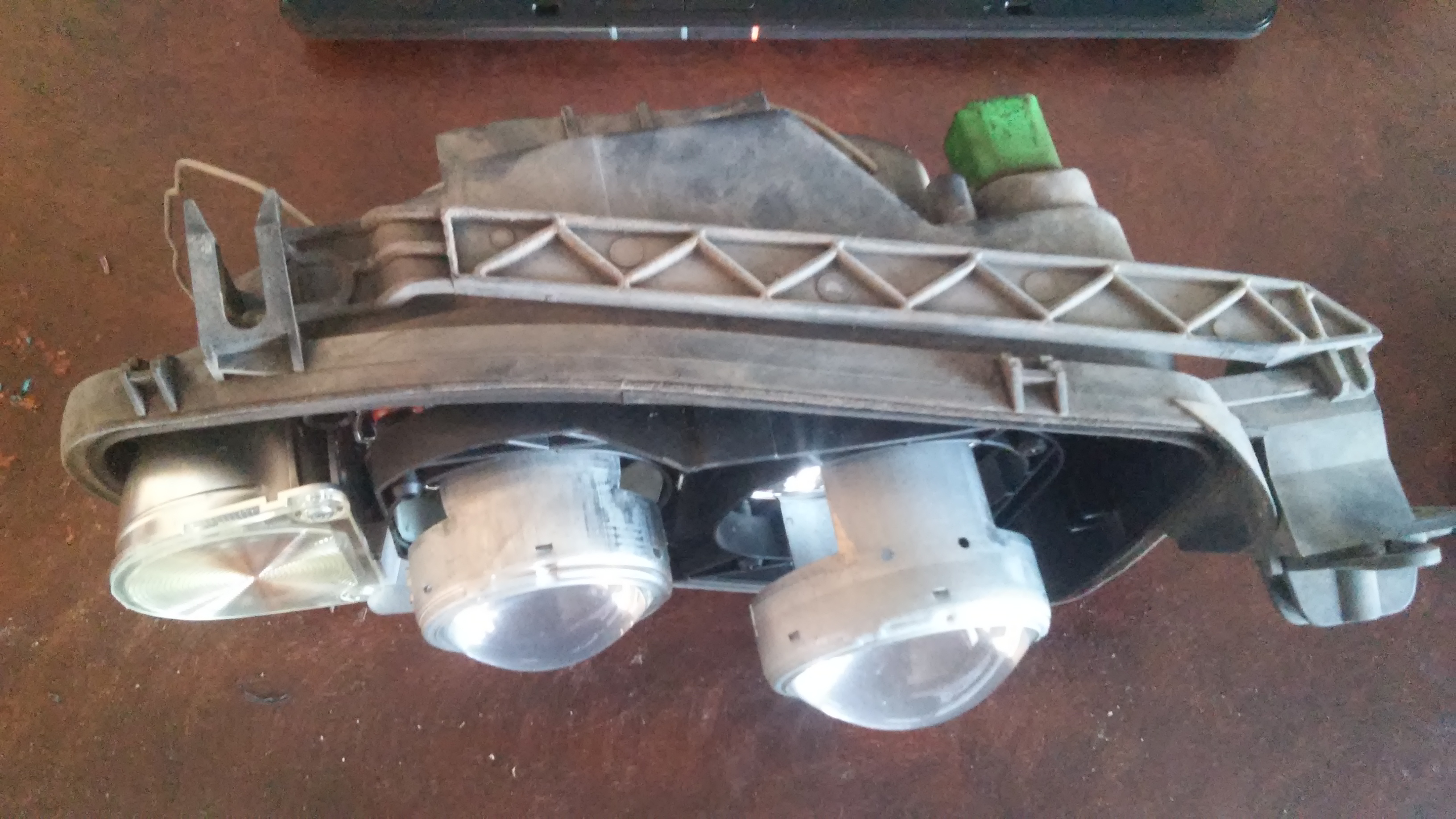

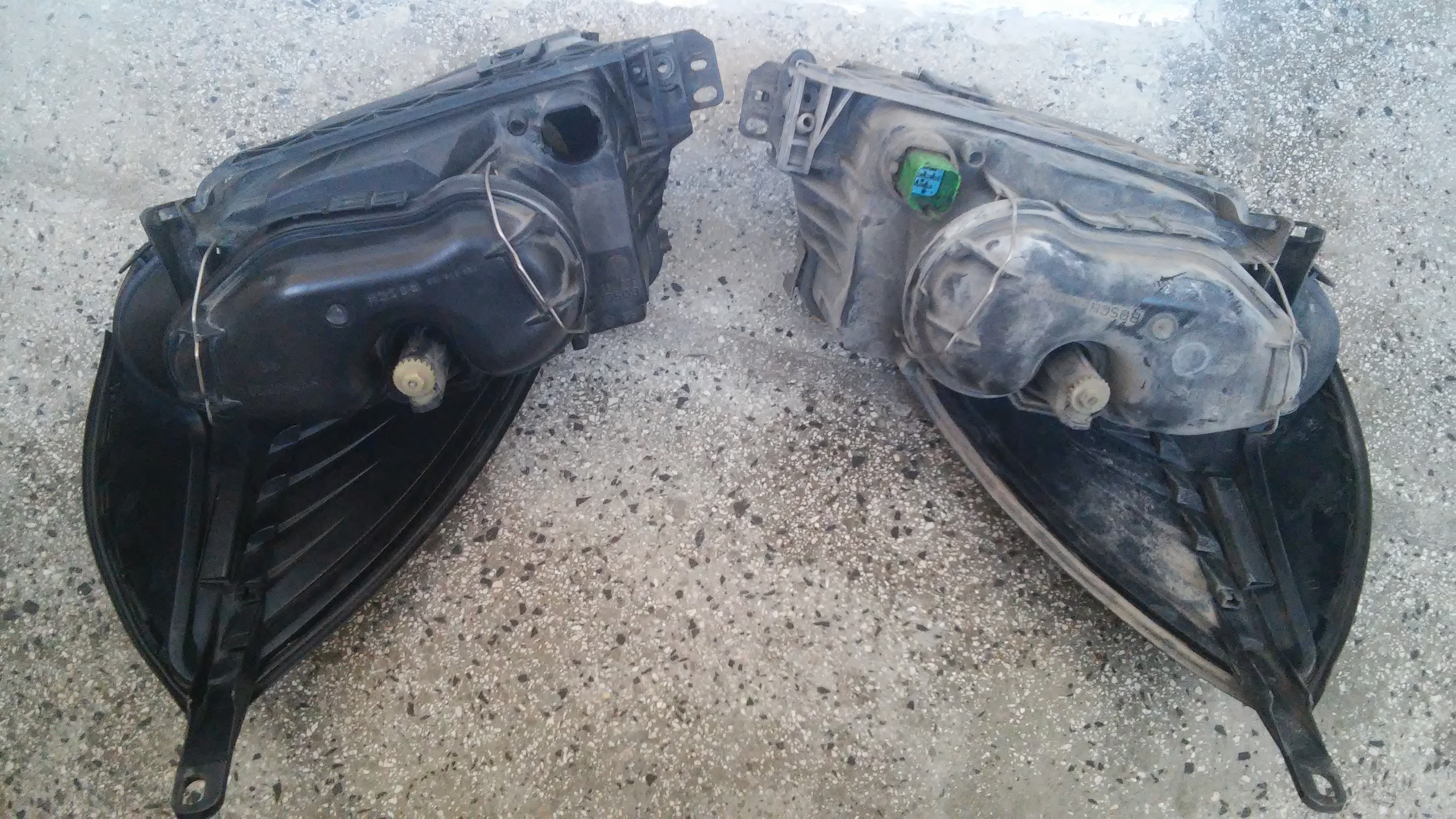

Един проблем който най трудно го преживявах е че фаровете не бяха добре. Те не само не бяха добре а светеха навсякаде другаде но не и на пътя. Един ден ги демонтирах за да видя от каде идва проблема и гледката не беше много хубава. Някой бе преценил да премахне стандартните лупи във фаровете и ги е заменил с халогенни крушки и е поставил ангелски очи.
Казват че на цвят и вкус приятели няма. Е аз бях намерил човека с който не си допадаме на цвят и вкус а и проблема не е само този. Халогенните крушки бяха толкова силни и явно със слаба връзка грееха прекалено много и бяха разтопили фасонките на крушката. Абе с други думи нощното пътуване за мен беше тема табу.

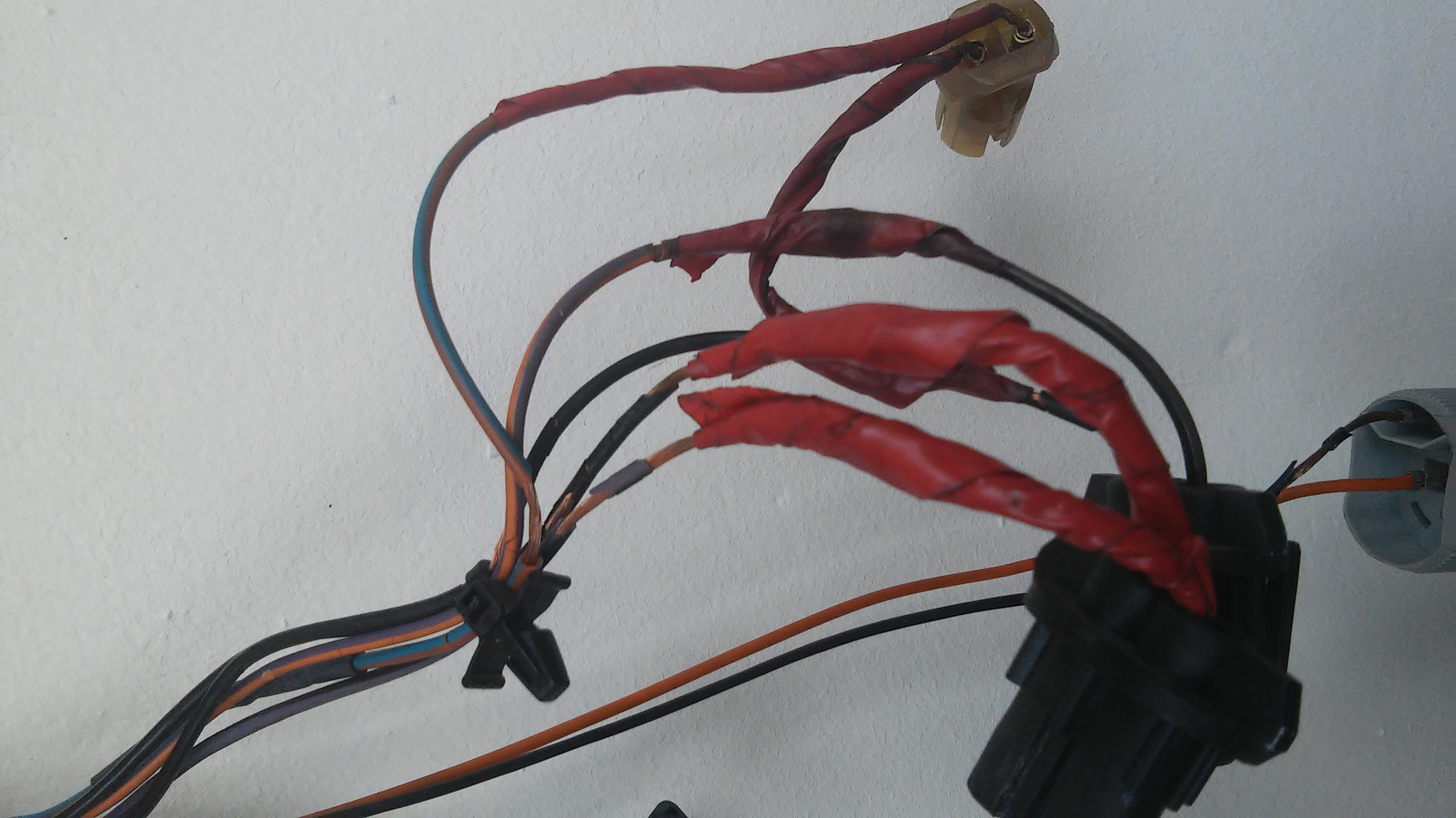

Досещате се че започнах да търся нови фарове. Защо не се захванах да отремонтирам моите?
-Почти всички щипки на самия фар бяха счупени и се получава вътрешен конденз
-инсталацията беше рязана и преправяна по един не коректен начин за мен (за да поставят ангелските очи)
-двете лупи на късите светлини липсваха
-на места инсталацията беше прогоряла и кабелите оголени готови за късо съединение
-ухото на левия фар беше счупен
- самите фасонки на инсталацията са разтомени
-крушкити изгарят постоянно и на практика карах само на дълги но те бяха толкова разцентровани че никой не ми пресвяткваше. Като поглед на кривоглед.

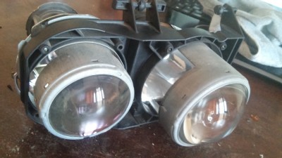

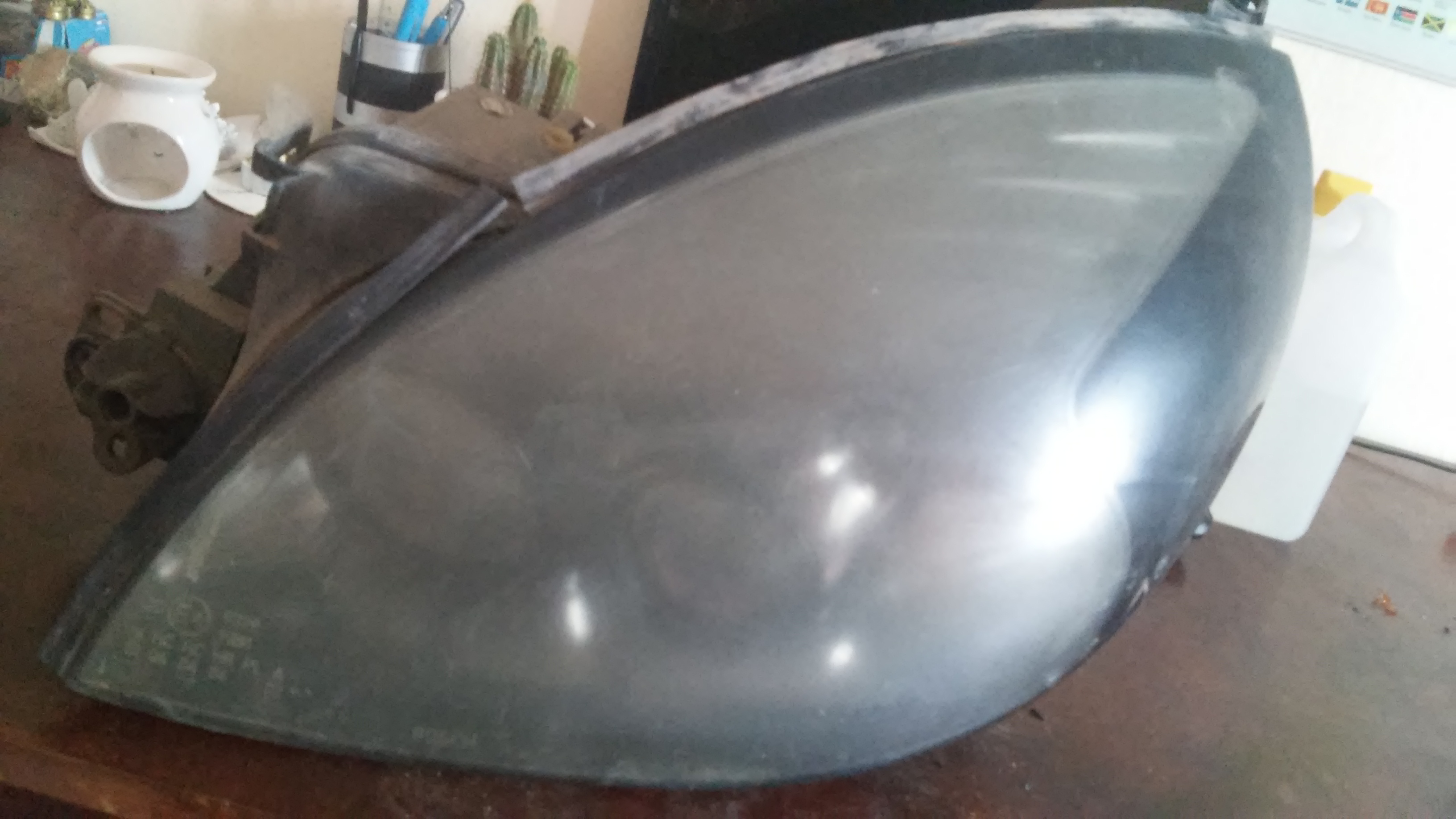

Тааа след дълго търсене... попаднах на тези: Както се вижда нуждаят се от сериозно полиране, но това поне за мен не беше проблем единственно исках да са в оргинален стандартен вид без да са били преправяни. Естественно механикът в мен неможе да ги монтира така за това реших да им направя една инспекция и заедно с това да ги почистя малко (да ги почистя не да полирам) и така: Едно малко сравнение:

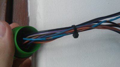

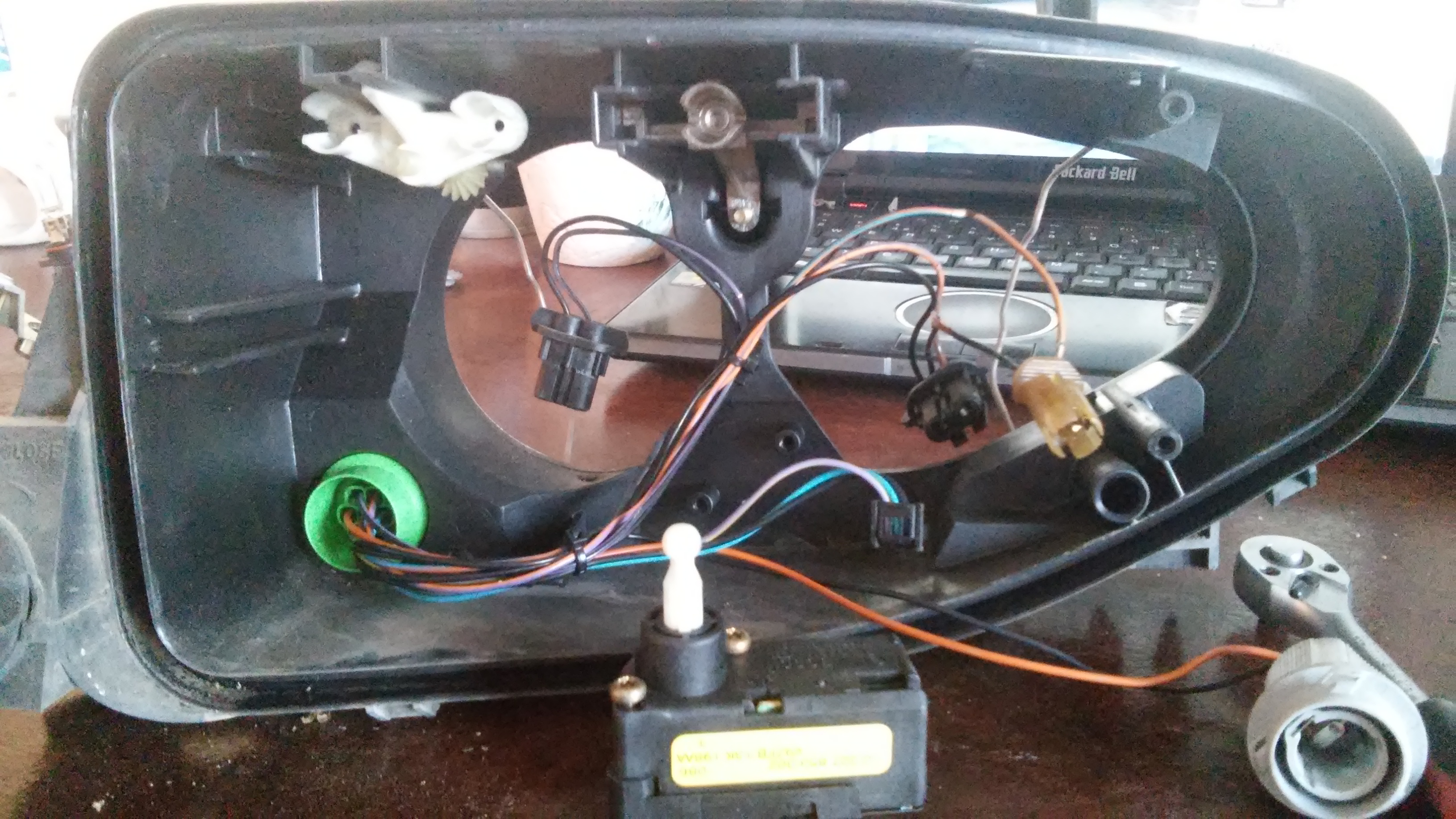

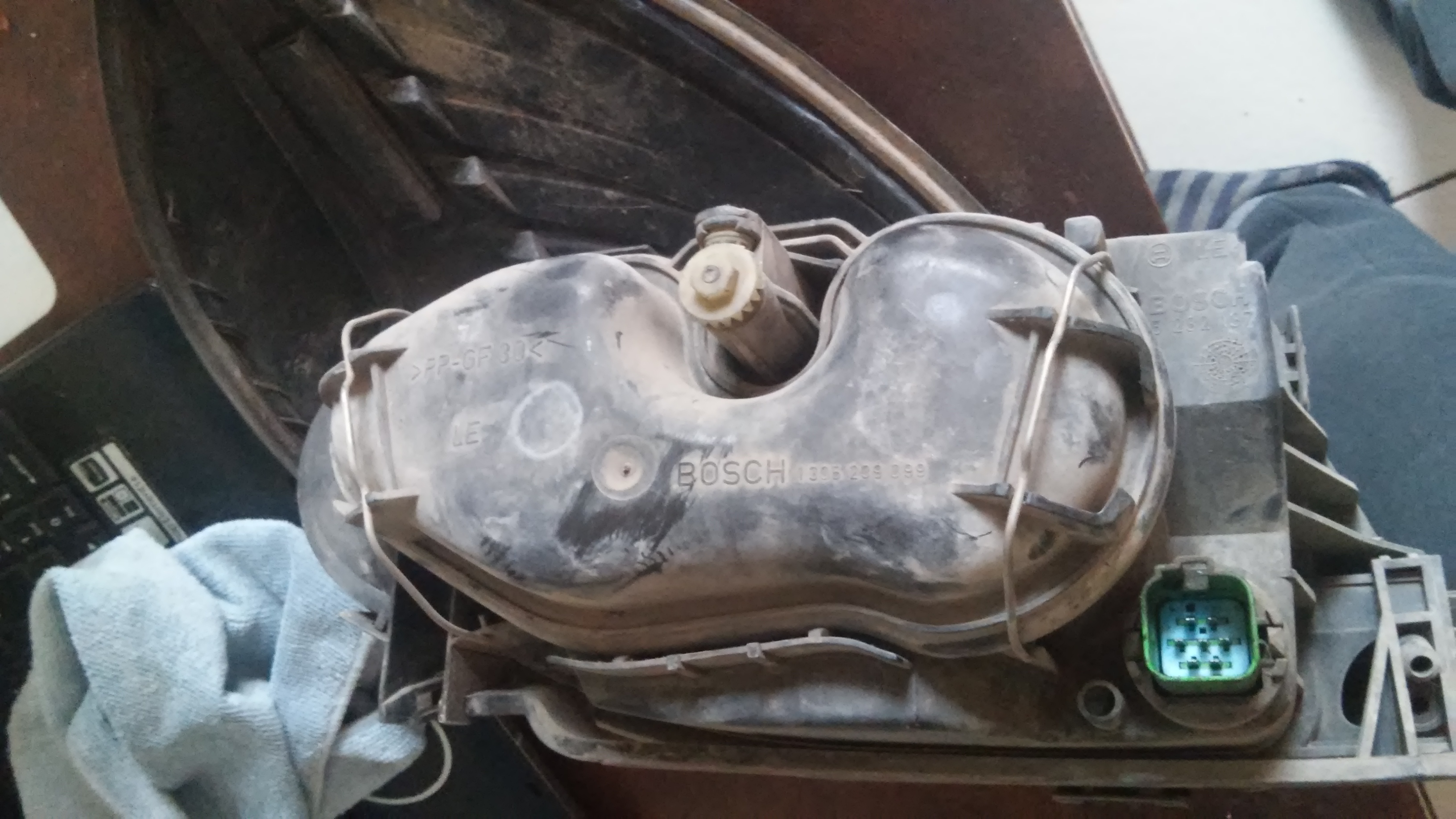

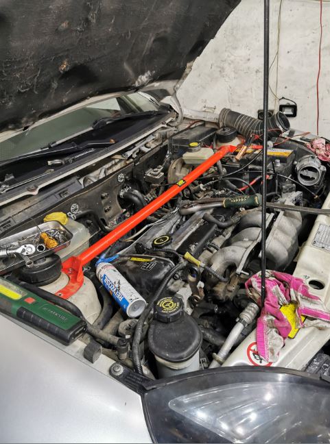

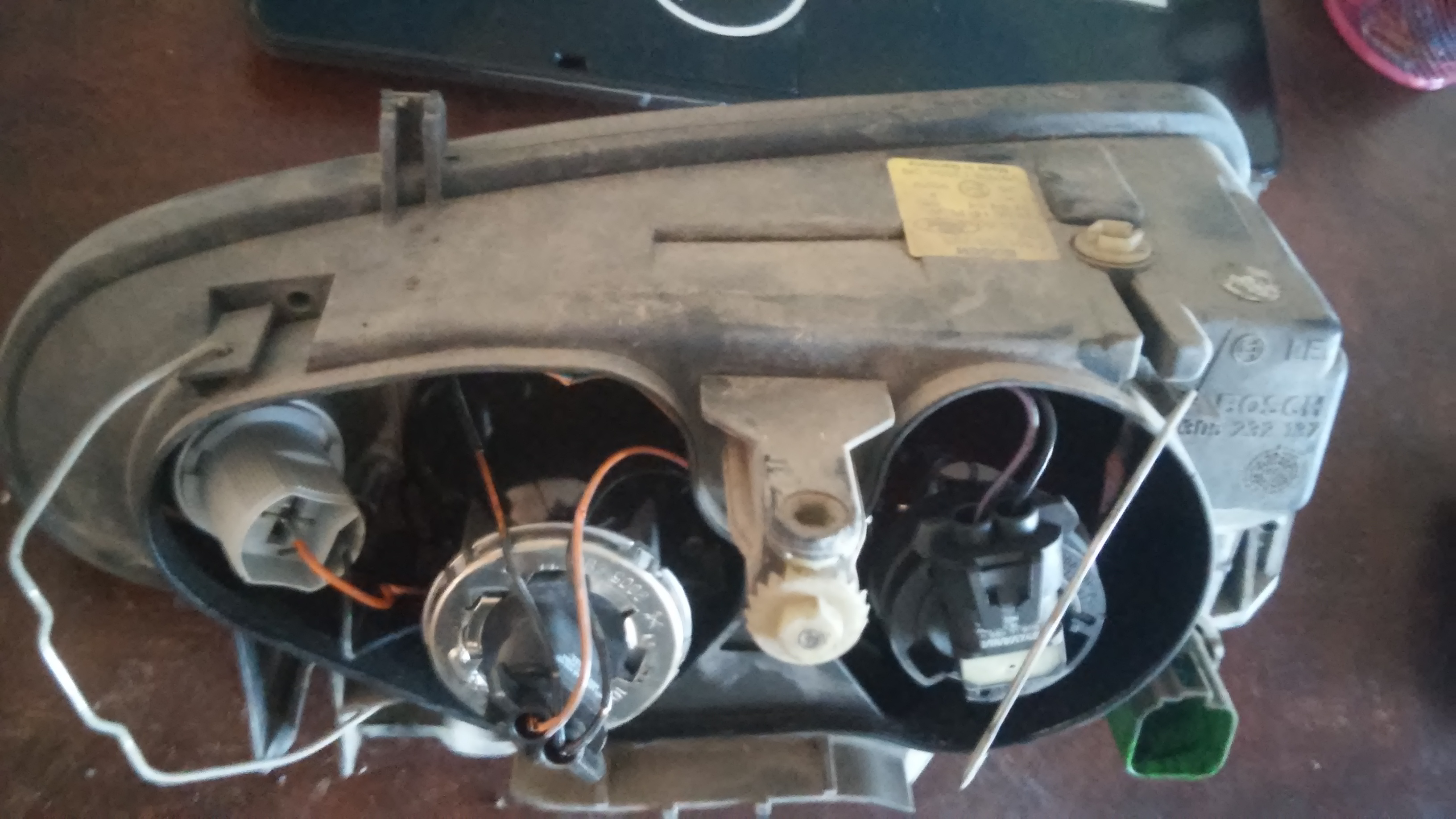

Сега малко снимки и от самото разглобяване и малката изненада на която попаднах:
По добре да поддържам евтина кола със скъпи части, отколкото скъпа кола с евтини части
- Денис
- Мнения: 40
- Регистриран: 08 сеп 2018, 17:34
- Модел на автомобила: Ford PUMA 1.7L 16V
125 к.с./6300 об/мин
157 Нм/4500 об/мин
Собствена маса: 1040 кг.
date of birth: 05.03.1999г. - Местоположение: Варна

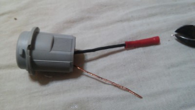

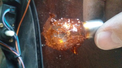

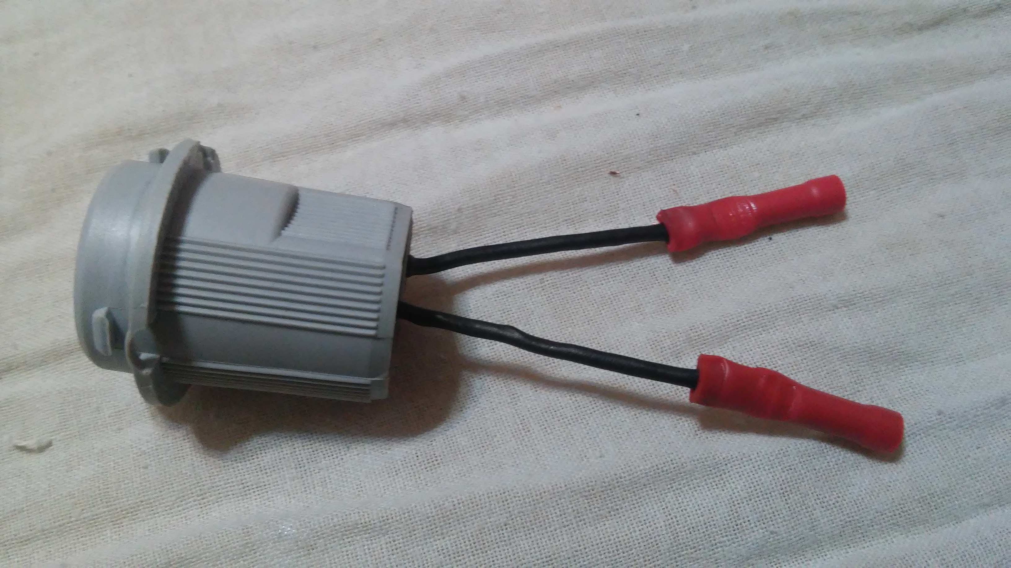

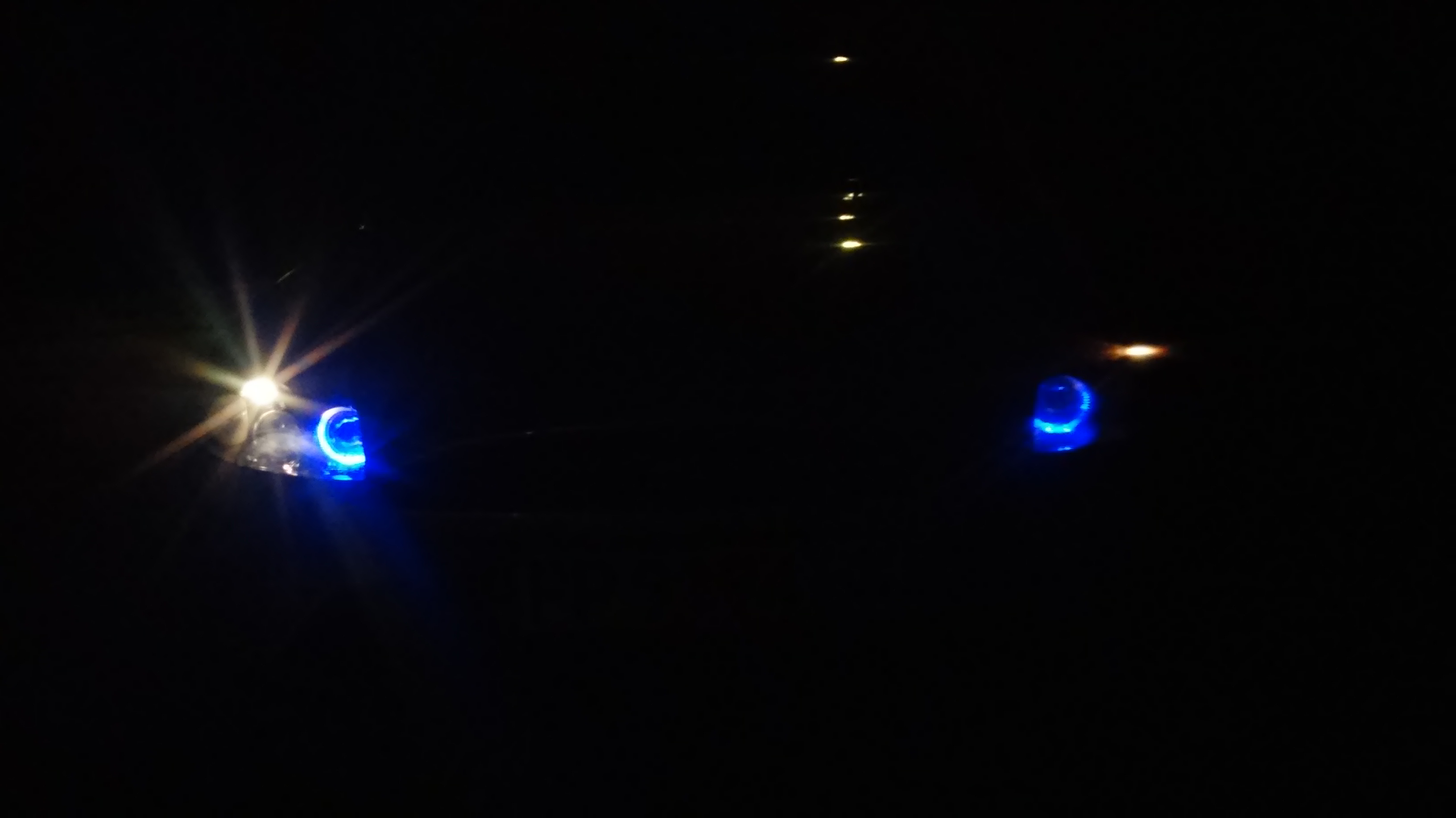

Цяло чудо че не са давали на късо...
Дълги:
Къси:
Смених и крушките!

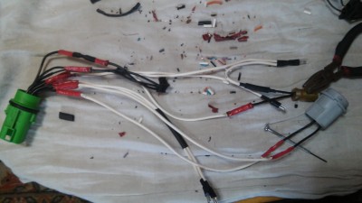

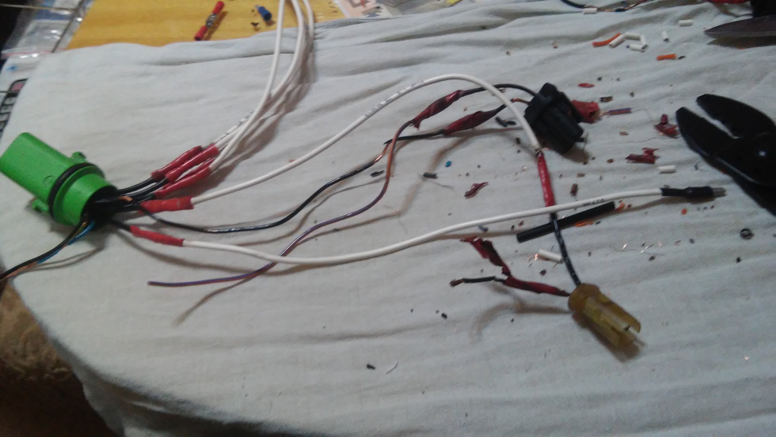

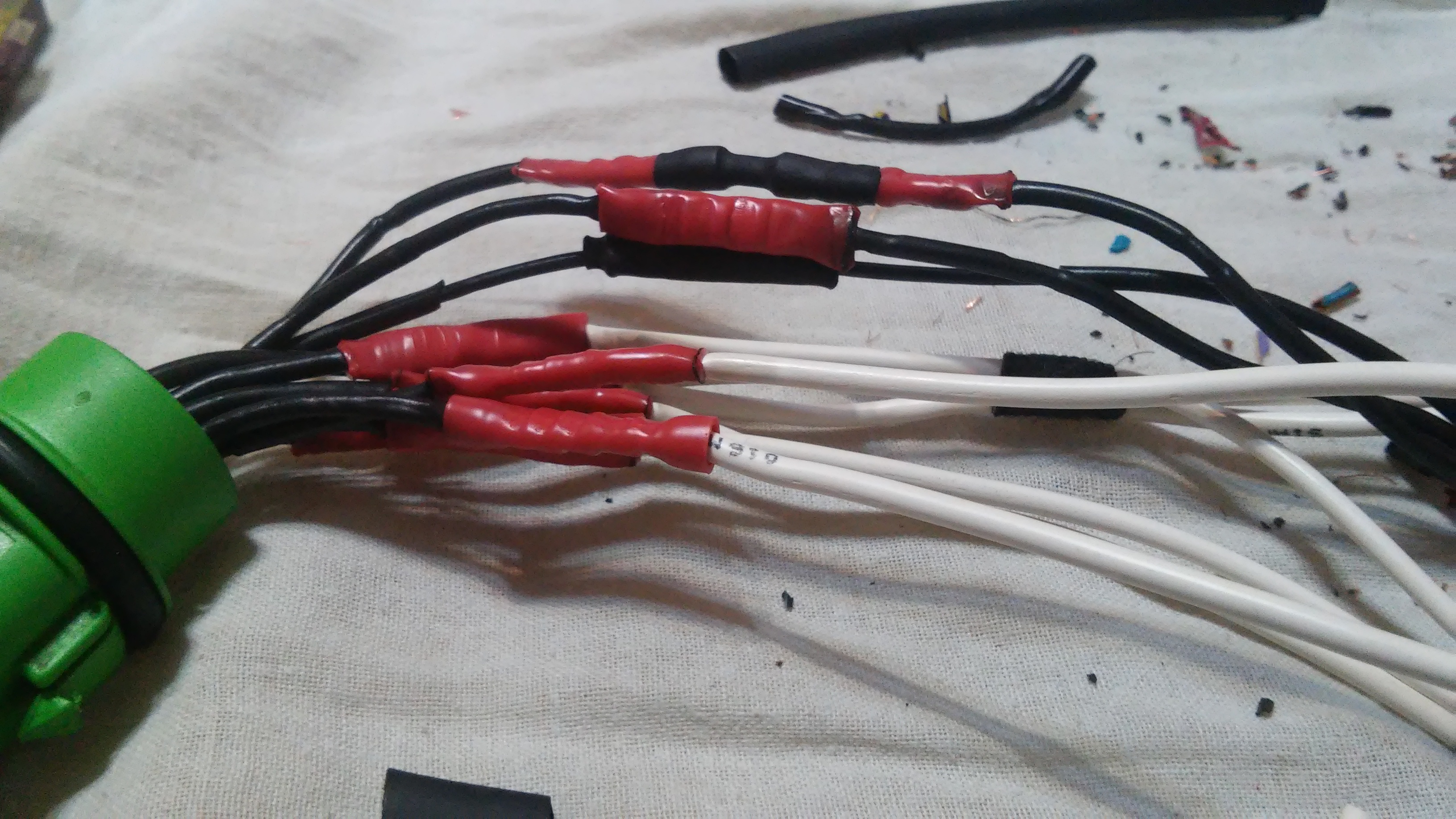

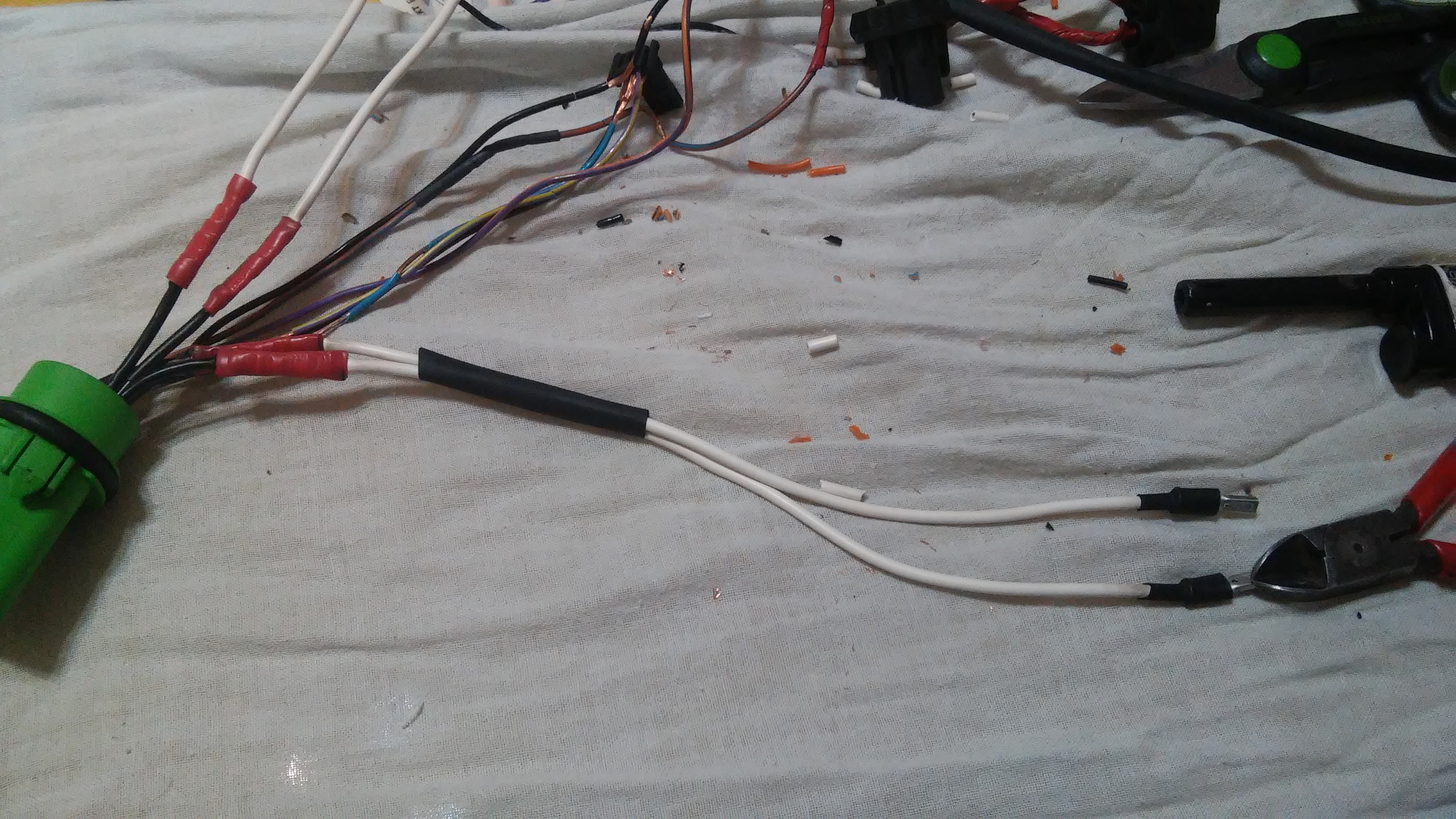

И така дойде време за истинския проблем явно ми било писано да изградя нова инсталация:
Запретнах ръкавите...
- Денис
- Мнения: 40
157 Нм/4500 об/мин
Тааа това е резултата общо взето подмених всички кабели от А до Я. Не беше трудно по скоро играчка. Подмених и крушките, монтирах всичко тествах и всичко работеше правилно
Вече имам фарове които работят както трябва. Имам и къси имам и дълги нощните пътувания вече са удоволствие. Снимки от самия монтаж не споделям защото искам 1-во да ги полирам като се поуправи времето и тогава ще споделя крайния резултат от подменените фарове
Един последен щтрих обичам такива детайли, написах и датата на самия ремонт не помага особенно за нещо но някой ден някой отново ако се заиграе с фаровете евентуално да знае че пумичката някога е била в добри ръце (нямам намерения да я продавам) Надявам се че ви е интересно старая се да документирам нещата и да ги презентирам по един интересен и смилаем вид.
Продължавайте да следите. Предстоят интересни неща...

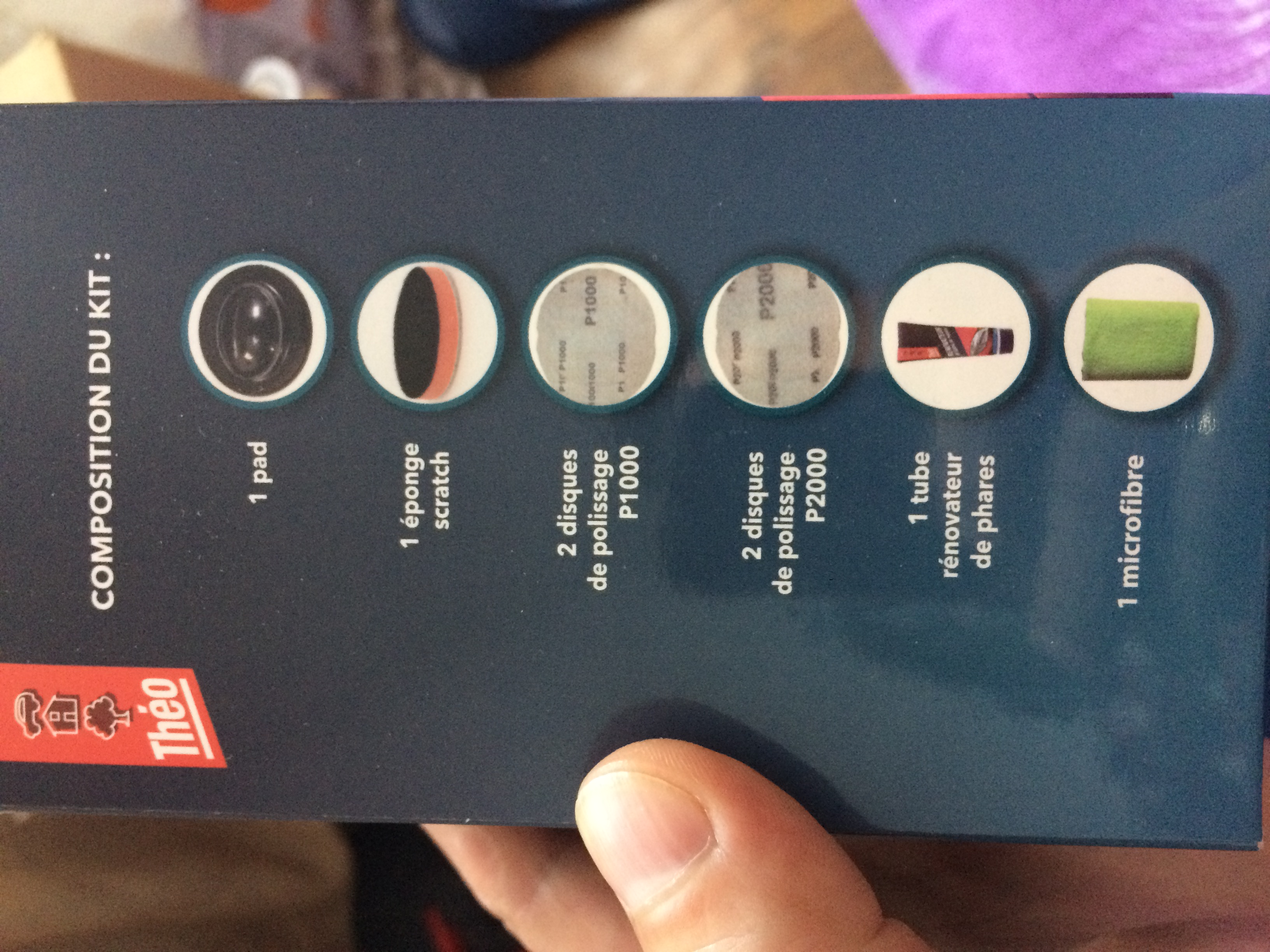

За полирането на фаровете си купи паста, с която само зъбърсваш с микрофибър след нанасяне и си готов! Не ти трябват шкурки и други неща да търкаш като ненормален! Нещо такова

Благодаря за съветите колеги
ще се възползвам от тях

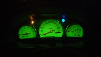

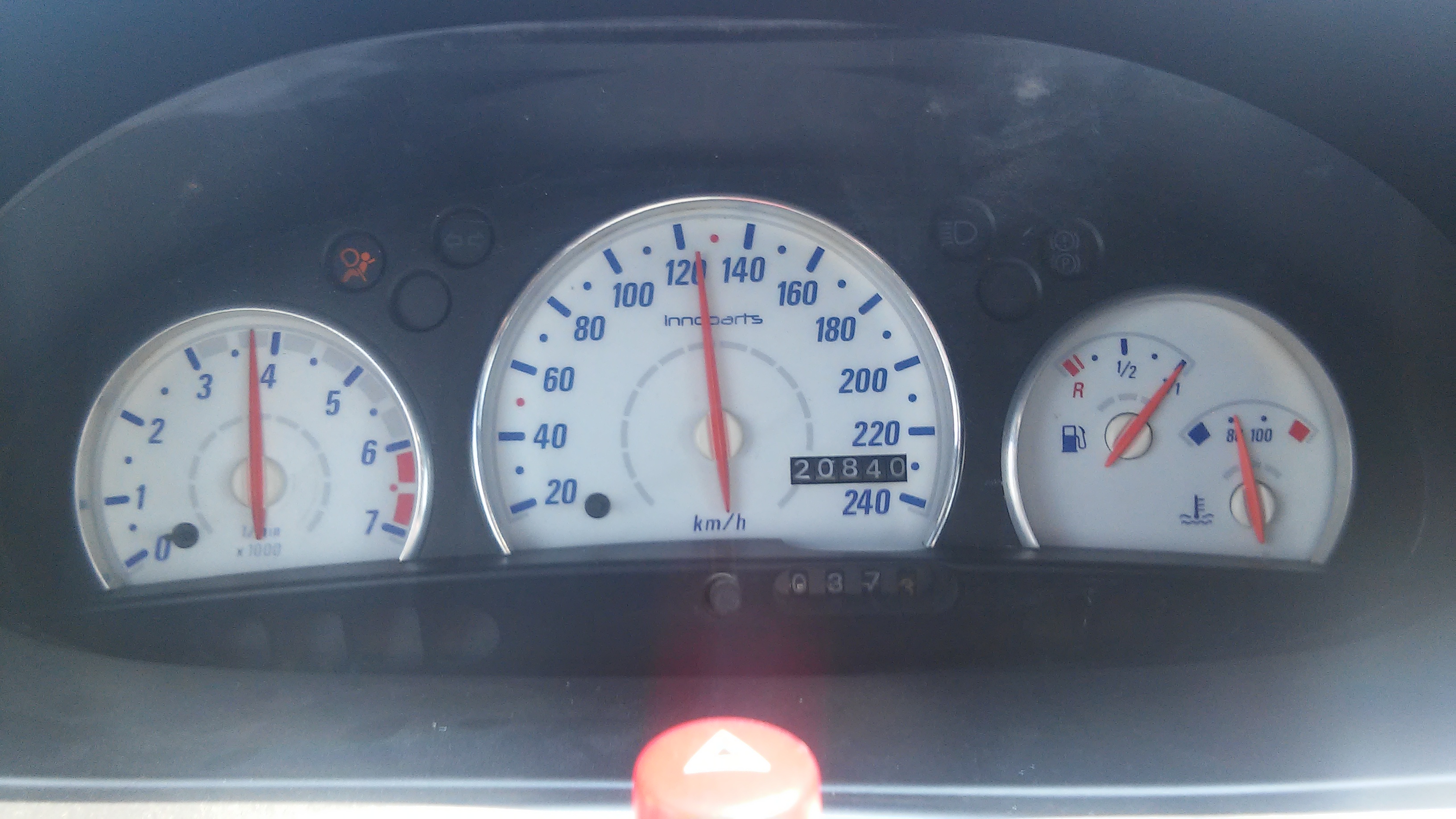

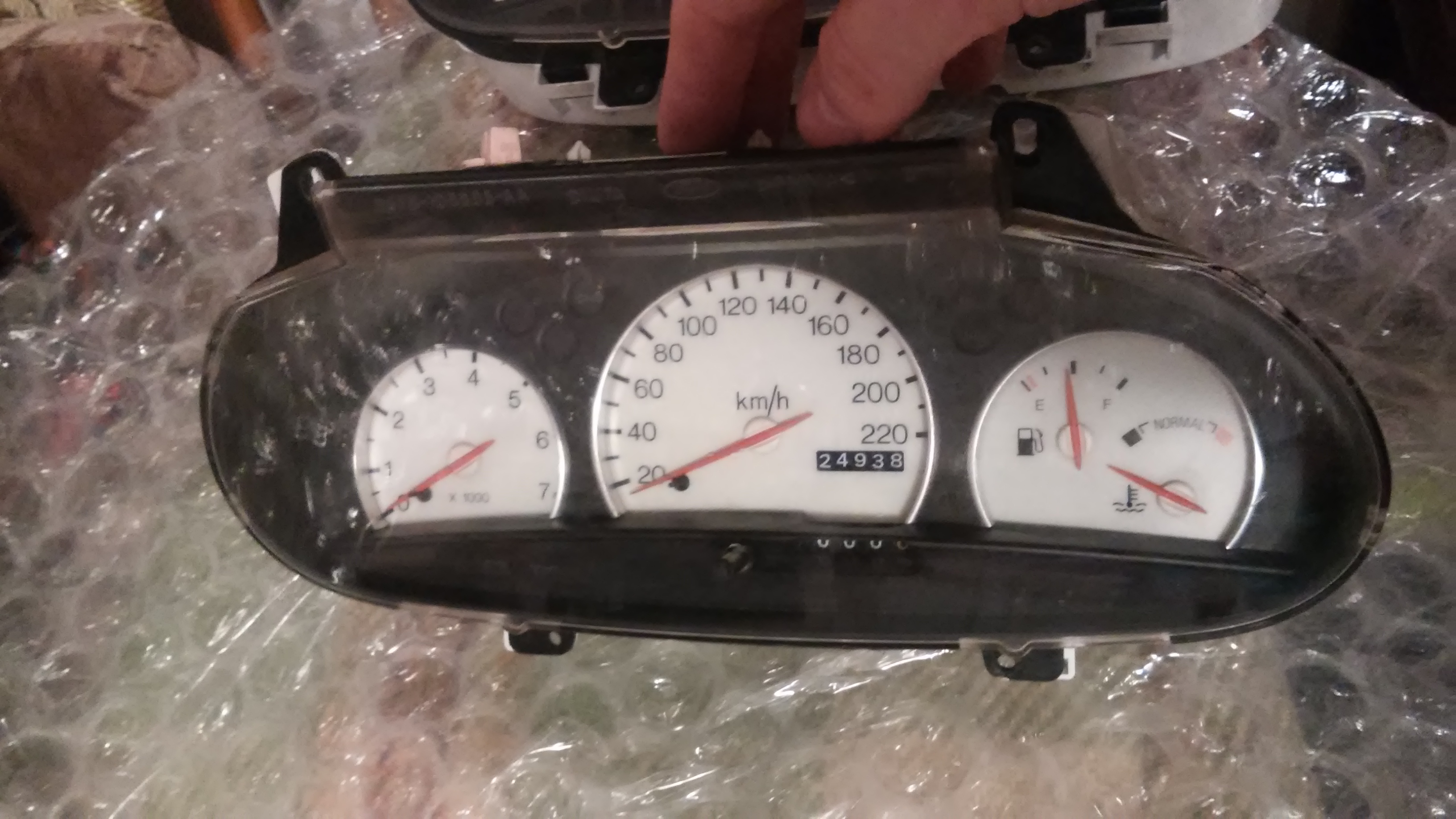

Здравейте приятели!
Днес искам да засегна една тема свързан с километража на автомобила.
Когато притежавах първата ми Ford PUMA имах голямото желание да си закупя плазмен километраж! Емиии.... Дойде ден разделих се със старата PUMA и след време ето ме на във форума с новата
и за мой голям късмет новата/стара PUMA вече имаше такъв километраж
естествено бях щастлив от този факт при закупуванета му.
Ето и снимки: И така както ще забележите колеги всичко е много добре през деня а през ноща изглежда готино нали??? Е да готино ама до там, за съжаление аз съм от хората които ценят и функционалното а не само дизайнерското все пак една кола е техничиско средство и като такова някои неща трябва да са под наблюдение то и не случайно са поставени на таблото. Вгледайте се в снимката която е направена през ноща и ми кажете сега каква е температурата на двигателя колко бензин имам на колко КМ е колата, дневния пробег? А за капак при движение на колата в града трябва особенно добре да се вгледам дали карам с 50км/ч или 60км/ч или можеби 65км/ч??? Ето тук е проблема разлика м/у законово позволеното и глобата. Аз не съм богат. А и немога да си позволя да плащам глоби всеки месец (предпочитам да ги давам за колата
нямам и комплекси да доказвам колко е бърза колата или колко добър шофьор съм напротив взел съм точно PUMA за да се науча да карам, защото това е автомобил точно за каране и определено има по подходящи коли за семейството и града като C-MAX или Fiesta а и съм притежавал значително по мощни автомобили но те бяха подходящи само за магистрални пътувания с висока скорост на мнение съм че тогава не е интересно да се кара кола за това в един път без много трафик и с много завои много повече удоволствие изпитвам от шофирането лично мнение всеки има право да харесва каквото си иска и да купува автомобили отговарящи на неговите изисквания те и за това са толкова разновидности
) пък и нямам желание а и обичам да съм внимателен на пътя, но кагато колата е PUMA със 125hp и ниско тегло понякога неусетно нарушавам ограниченията и точно тогава когато погледна към километража трябва да се вглеждам сериозно докато разчета информацията. Лично мен това ме дразнеше, болка за умиране ли е? Не е ама...(но на когото му харесва нямам нищо против даже ако е мераклия може да се свърже с мене на ЛС скоро ще пусна тема и инфо в раздела)
Та реших да заменя таблото с друго такова, но защо друго?
На моето едното ухо беше счупено, мястото на лампите за осветлението беше запушено (залепено беше парче пластмаса), пътечките бяха запоявани абе къдeто и да погледна не ми харесваше за това направо закупих друго такова
Ето: Ето го и крайния вариянт. Ако сте забелязали съм оставил сивите рингове доста се чудих за тях но в крайна сметка ги оставих защото си мисля че добре се комбинираха със сивото на таблото така подчертахме леко щрихите. Също и преместих тази лентичка която при мен липсваше долу при километража за дневен пробег. За съжаление не направих снимки от самото разглобяване и сглобяване но общо взето разглобих и двата километража до най малкото почистих и сглобих със здравите части. С други думи от 2 направих 1
Ето и снимки как изглежда през нощта: мисля че е доста по ясна картинката в оригинал
А също искам и да зачекна още един малък проблем в кокпита а именно шаренията в него ето и малко снимки: И това предстои да се промени, но и имам малко по различна и надявам сe интeрeсна интерпретация така че останете и продалжавайте да следите темата това е малък жокер така да се каже за вас и за предстоящите промени
Та много приказки за не толкова голям ремонт...
Надявам се че не съм бил отегчителен за вас и ви пожелавам приятна и успешна седмица и много безаварийни километри с вашите коли!
