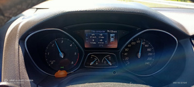

Вчера се поразкарах близо 600км с цел да видя как се държи извънградско. Маслото и антифриза, след 1100км общо пробег са си там, не са мръднали, което ме радва. :) С темпомат на 130-140км и пуснат климатик, без багаж даде разход 5.1/100. Сравнение с Алфата на газ, разхода при Форда, е около 1лв. повече/100км. Но пък Фокуса е 115к.с. а Алфата - 155к.с.
Прикаченият файл IMG20210522154735.jpg вече не е достъпен
Сигурен съм, че с каране около 100км/ч ще падна на разход около и под 4,5/100.
Добавката на Бардал, която сложих, днес усетих някак си по-мека работа на мотора, след зареждане на третия резервоар...но може и да си въобразявям.

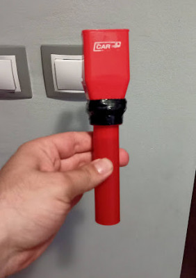

Добър ден! Днес си направих импровизирана фунийка за два и дванадесет :)

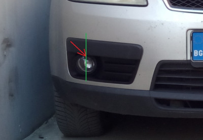

Привет! Имате ли представа дали халогените се регулират?
При мен светят на метър пред колата. Лягах под бронята, вадих фара отгоре, гледах и зяпах, но не видях винтове за реглаж.

На Ц-Макс МкI и Фокус МкII има винт, който е достъпен от външната страна, главата е тънък шестограм 2,5 или 3 мм. Намира се в средата на халогена, по вертикалната ос (зелената линия), само не помня със сигурност от горе ли беше или отдолу. Може да се нацели, без да се сваля декоративната решетка, но най-удобно е, като се свали въпросната. Та огледай, ако е нужно свали някоя декоративна пластмаса.
