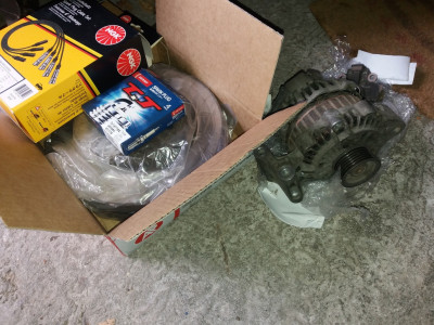

Малко профилактика : нови кабели , свещи , рециклиран Алтернатор , дискове , предни и задни накладки . Не знам дали съм писал по - назад в темата , тоя мотор върви най - добре с луфт на свещите 1.1мм ( поне при мен , не казвам че при всички е така ) .

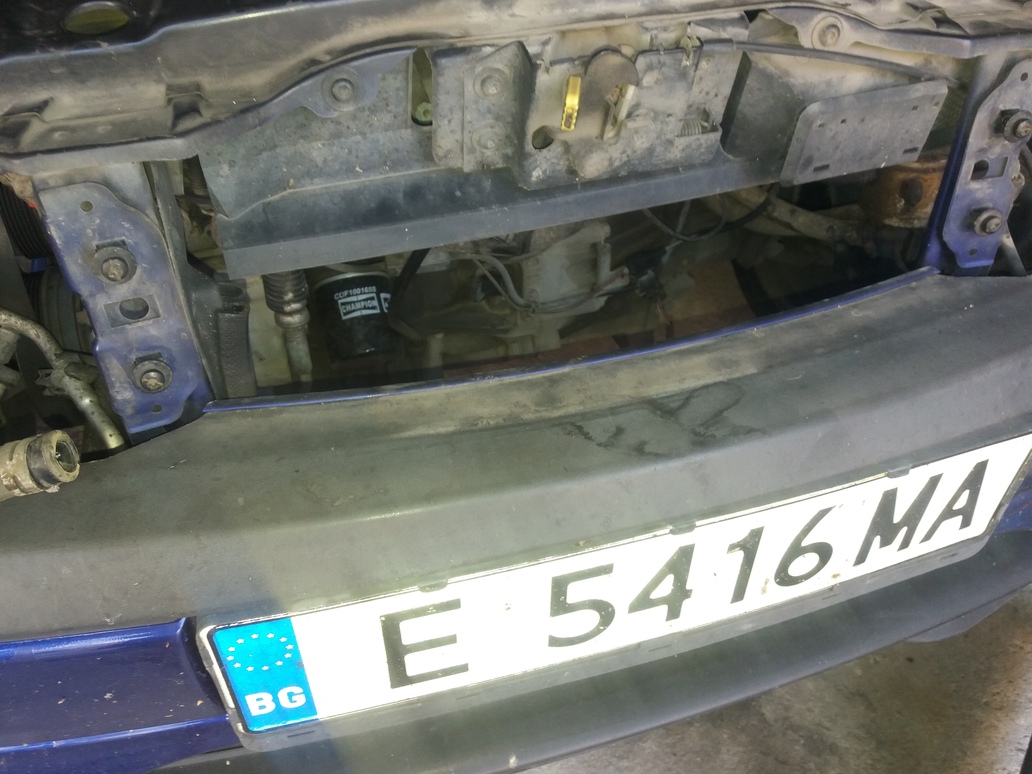

Време беше оригиналния радиатор да се предаде , та взех чисто нов ( забравих да го снимам , тоя в кашона е стария 😁 ) . За да се смени е страшна глупост , свалят се фарове и решетка ( често и бронята ) и гредата свързваща двата рога ( на нея са монтирани водния , климатичния радиатор и перката ) и после ако сами си я сглобявате на земята е веселба .
