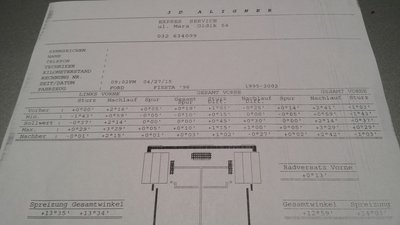

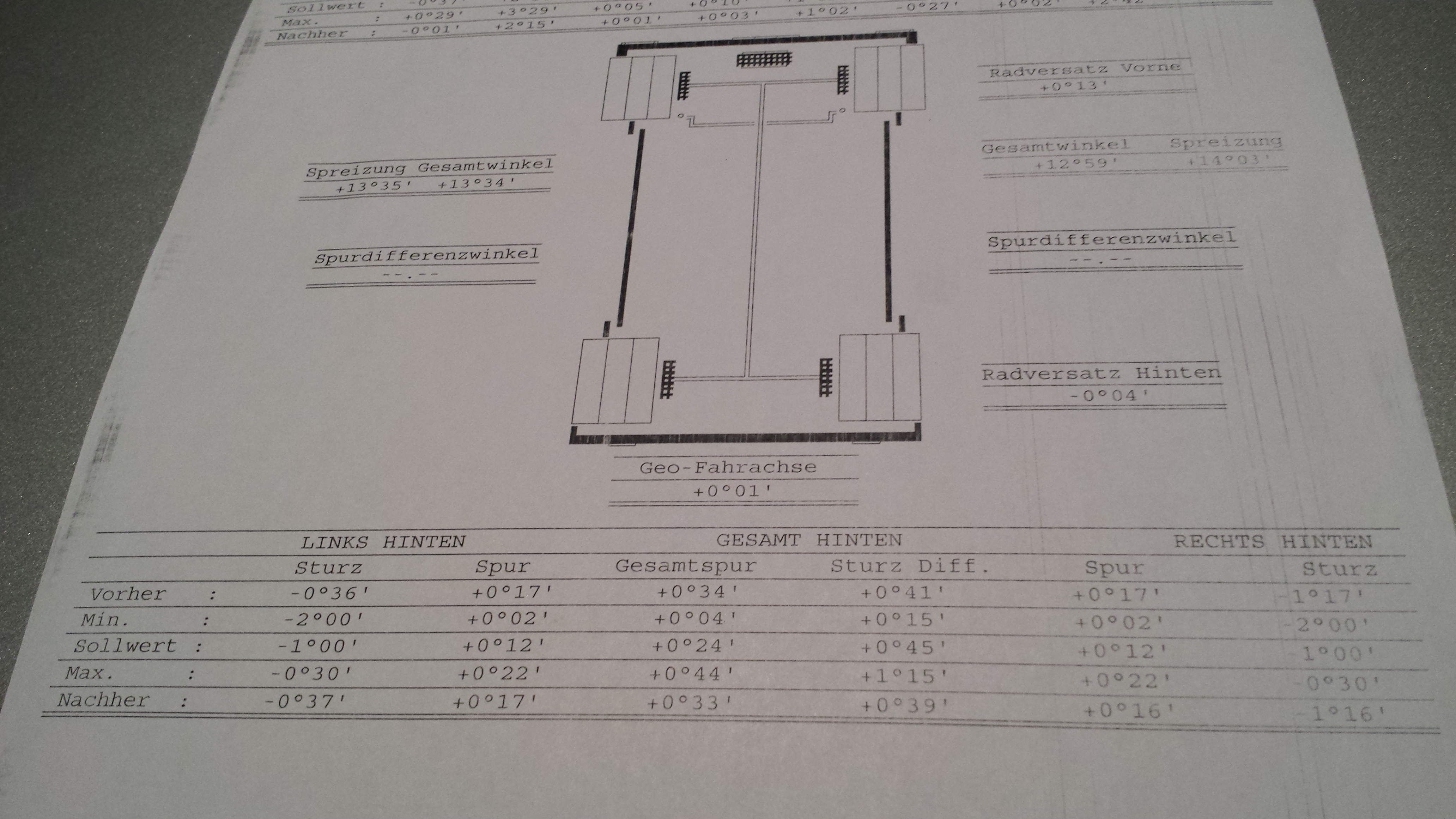

- LORDA83
- Мнения: 403
Имам въпрос относно стенда. Тъй, като никакво понятие си нямам от стендове, реглажи, геометрии и прочие...
Ще прикача в снимки от протокола, който ми издадоха след, като минах стенда. Моля някой, който разбира да ми обясни кое какво точно е на протокола, какво точно трябва да гледам, какви разлики са допустини, какви не... изобщо... да ми разшифрова това, което е изписано там.
Мерси!
Мерси!
