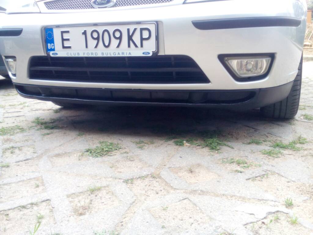

От днес колата си има нож под предната броня от сеат ибиза.
- dragonn2
- Мнения: 475
Re: Новият ми Форд Фокус MK1 1.6
Браво, добре е паснал. Дай малко снимки на цялата кола, да видиме как стои.

9.Ножът е от сеат ибиза след 2000 година, бензин. Взех го за 10 лева но счупен, 5 лева доставка, 12 лева ми взе майстора за лепене + монтаж. 10 лева черен спрей със структура, вестници, тиксо и шкурка, и го боядисах. Мисля по-натам да боядисам бронята отпред по малко по-различен начин, като това ще включи китосване на ножа и боядисване в сиво, тъй като си личи къде е лепен, но това евентуално Октомври месец.

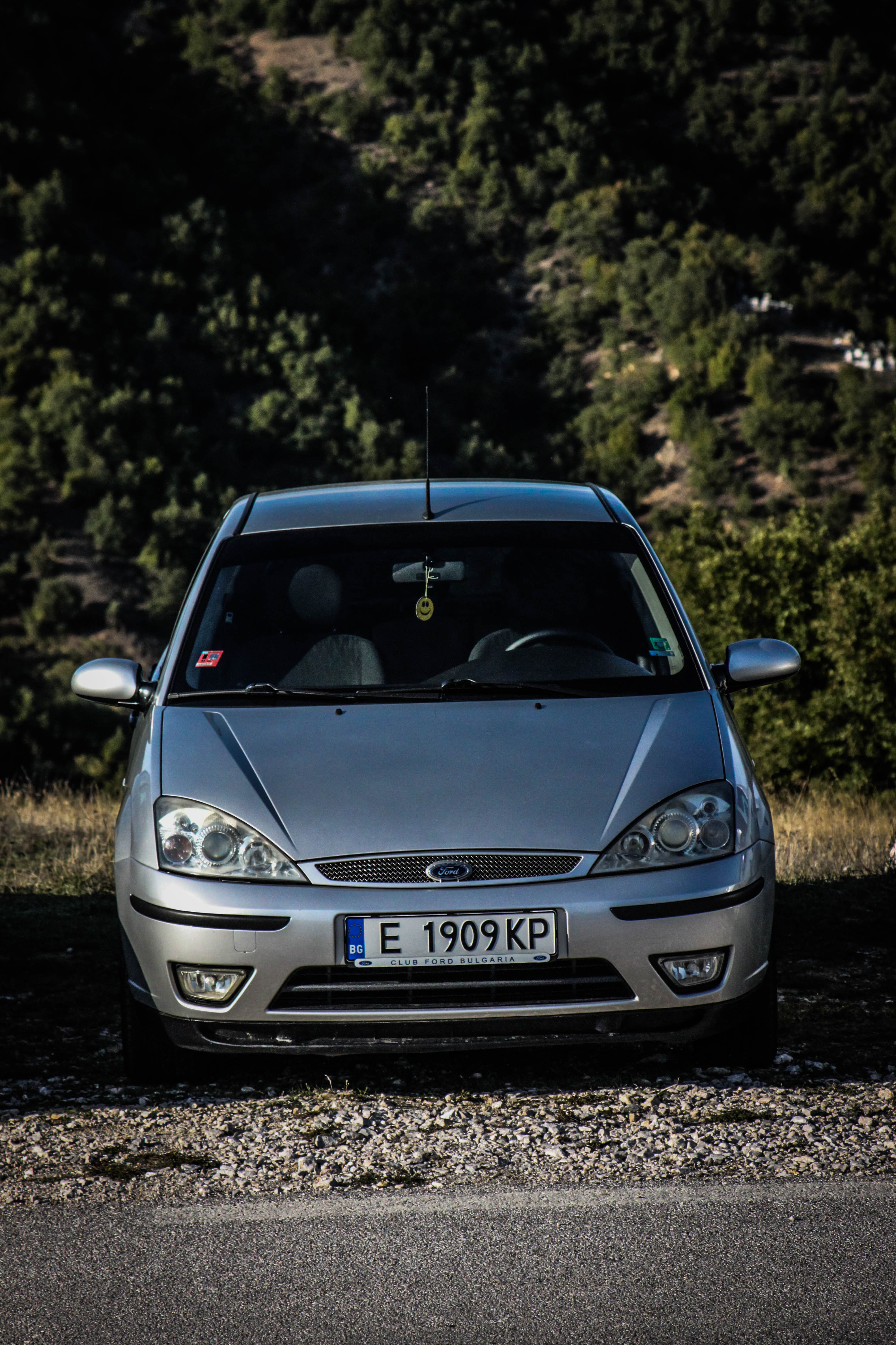

Ето една снимка от вчера. Взех си фотоапарат, така че снимките ще зачестяват
- Vandall
- Мнения: 90
- Регистриран: 21 ное 2012, 20:03
- Модел на автомобила: Ford Focus ST170
Ей , Митак . Скри ми шапката . Трябва скоро време като си дойда да измислим нож и за моя Фори , че така не се търпи. А и с новия апарат - няма да се стискаш за още една фотосесия !
