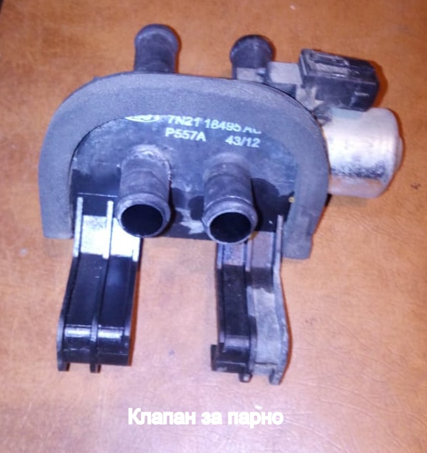

Дойде време за смяна на електромагнитния клапан на парното. От изминалата зима започна да ми прави номера- парното ми изчезва и започва да духа хладен въздух, а след почукване по металната му част, започва да си духа нормално топло.

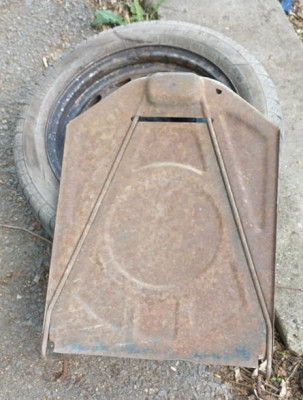

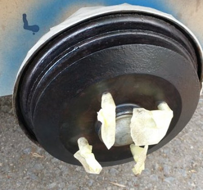

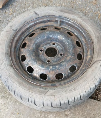

От колко време се каня да се сменя зимните гуми с летните, е най накрая се наканих. Обаче барабаните на спирачките отзад- ръждиви подобаващо. Въоръжен с двата ми шлайфа се заех:
Утре пак ще работя.
Следва умело шлайфане и обработка с преобразувател за ръжда на WURTH:
Боядисване два пъти:
И смяна на четирите гуми:
Следва сваляне на резервната гума и ламарината която я държи:
Малко шлайфане на стоманената джанта-челно, и ламарината, и оставяме за утре още работа, миене, шлайфане, преобразувател за ръжда, и боядисване с черен мат-спрей боя.Утре пак ще работя.

Я-набора се е задействал-похвално, радвам се! "Вюрт" ше използваш за ръждата? Ако е така го нанеси два пъти през половин час, и преди боята задължително използвай филър (преди се казваше грунд), важно е, не го подценявай!
Ще имаш успех-не се съмнявам!

И аз се каня да направя това упражнение с барабаните отзад. Искам да попитам мога ли да мина само с телена четка или да си купя приставки за винтоверта, защото нямам шлайфове.
Другото нещо за колко време горе-долу съхне спрея ? Нямам възможност да я пъхам в гараж и на трупчета Заниманието ще е пред блока и ме интересува, примерно дали за 2 часа ще дръпне боята за да мога да оправя от 2те страни за 1 ден.
