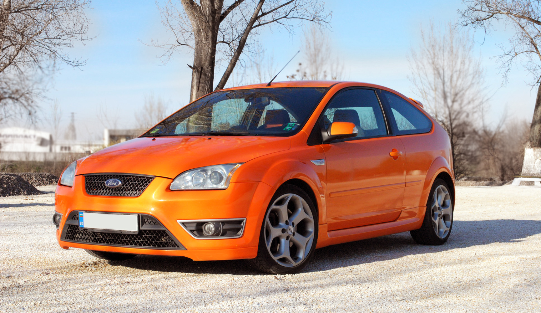

Здравейте на всички колеги и колежки във форума.Реших и аз да напиша една тема за моята кола и да Ви разкажа повече за нея.
Всичко започна в един следобед на традиционното за повече автомобилни фенове неделно кафе с приятели на автомивка.Бях си продал предишната кола(Seat Leon 1.9 TDi ARL 200 коня) преди около месец и все още ми се въртяха всякакви идеи за следващата.Трябваше да е по-бърза и по-нова от предишната, да не е дизел и да прави усмивката на лицето ми все по-близо до ушите.Трябваше да не е луксозна,леко спартанска и дори абсурдна....хммм....поредно отваряне на сайтовете да продажба на автомобили....отново обсъждане с компанията на вариантите и изразяване на всякакви безумни идеи(Ауди 80 Competition с присаждане на 1.8 20v turbo примерно
) спрямо пристрастията към различни марки.....и изведнъж дай да прегледаме всички Фордове над 200 коня.....а това ST е в София и ми хареса.....никога не бях се замислял за такава кола.Часът беше 14:30...в 15:30 бяхме в София на оглед на колата
и след едно даване на газ и по-малко от 24 часа колата беше моя
И така накратко започва моето Форд приключение.
Ford Focus Mk2 2.5 turbo ST225. Произведена 2006, закупена нова в България.Колата е ниво на оборудване ST3 - всички възможни екстри за модела без кожен салон.
Още при първото каране и разговор със собственикът разбрах, че колата не върви като оригинално заводско ST.Има инсталиран Superchip Bluefin Stage 1 - това в последствие разбрах, че означава от 225 на 275 коня и от 321 Nm на 435 Nm.Също така повишаване на налягането на турбото от 0.6 bar на 1.1 bar, Pop & bangs опция в гърнетата,Launch Control.....и вече няма по-щастлив човек от мен
Като резултат кола която ускорява от 0-100 км за 6 секунди и дава време на 402 м - 14.2 секунди ....перфектна ежедневна кола
И то кола която е абсолютно в оригинален вид, с всички гърнета и катализатори и без никакви тунинг доработки по мотора.Всичко от което исках от следващата ми кола беше на лице.
От както я имам съм изминал с нея над 35 000 км за около 1 година.Карам я всеки ден.Всеки изминат километър с нея ми създава страхотно усещане и не мога като се кача на нея и да не сляза след това с усмивка.Това не е най-бързата кола която съм карал и не съм се самозабравил.Имам възможността да карам други коли и то доста по-бързи и скъпи но това е различно.Както ми каза един сериозен Фордаджия преди време...."Това да караш истински спортен Форд не може да се опиша с думи, различно е и е страхотно".Така е.
Пет неща, които най-много харесвам в колата:
1.Двигателят - много добър мотор,познат на всички фенове.Няма да разказвам за него.Поне на мен много ми допада.
2.Поведението на пътя - колата стои много стабилна, директна при управлението, тежка.Усеща се спортна и от старата школа.При висока скорост остава комфортна и няма онова усещане за лекота и литкане като при другите бързи Хечбеци. Говорим за stock коли.
3.Страхотна визия и цвят.Дизайнът макар че е от преди повече от 10 години изглежда актуален и прави впечатление. Спойлерите, двата накрайника на гърнетата.Всичко изглежда на място и прави колата много по-различна от другите Фокуси.
4.Звукът е страхотен.
5.Колата спира много добре.
Пет неща, които не харесвам в колата:
1.Заради големите гуми и блокажа на диференциала завива много трудно....повярвайте ми много трудно.
2.Разходът - гори доста - 13 градско , 10-11 извън града.
3.Въпреки високото ниво на изпълнение си е пластмасов вътре.
4.Трябва да се кара внимателно и лошите и павирани пътища не са я любими
5.Частите за нея са много трудни за намиране.
Та нека така да започне разказът за Фокуса ми.В следващите постове ще Ви разказвам за подобрения и ремонти и дано информацията да бъде полезна и интересна за всеки.

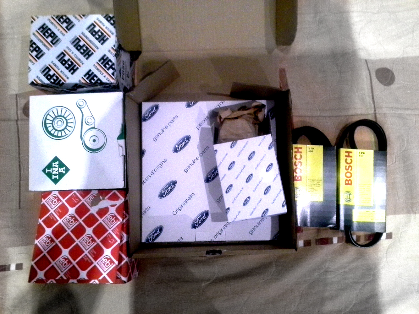

Да продължим с историята за колата.Днес ще Ви разкажа за ремонтите и поддръжката на колата, с които съм се сблъскал.Сблъскал е точната дума за това, защото колата е доста рядка и проблемите й непознати за сервизите.Ще опиша нещата, които съм сменял и поправял,набутал и последствие намерил правилното решение.Надявам се написаното да е полезно за вас и да не преминавате през моите приключения и филми
1.Обслужването на мотора - като при всяка кола.Всички ремъци и ролки,водна помпа,масло,свещи,филтри.Препоръчвам Ви само оригинални части без заместители.Има осезаема разлика в цените, но лично аз не бих рискувал.Лошото е,че за кутиите на долната снимка, на които пише Ford genuine parts чаках да пристигнат от Англия 1 месец...Не е никак евтино обслужването.
Свещите, с които карам са Denso IKH22.Маслото е Bardahl 5w40 Synthetic.Колата побира точно 5 литра.
2.Течове по мотора - смених всички семеринги. Нищо страшно като ремонт и цена.Единствения неприятен момент са две капачки от дясната страна на разпределителните валове, които се махат при сваляне и качване им.Когато ги махнеш почти винаги се чупят и после тече масло от тях.Задължително нови.Около 30лв. бройката и чакаш 20 дни да дойдат....
3.Ходова част - първото набутване.Имах скъсан вътрешен маншон на карето - ляво.Поръчах нов оригинален,Цена 180лв. бройката с отстъпката
и чаках за него отново около пак 10 дни....Смених го и след 3 месеца дясното каре издаде багажа.Ново е над 600лв. бройката, Но моето рециклирано с 1 година гаранция с нов лагер и маншони - 160лв всичко .
и стана за 2 дни.От къде да знам....Вие всички да знаете
4.Прекъсване на мотора и не надуване на турбото - Преди около месец без никакви симптоми колата почна да прекъсва и да не надува турбото. Като стигне 2000 оборота до 3500 оборота прекъсва зверски тресе, губи налягане....абе страшно....След доста диагностика,гледане,четене,мислене със сервиза, в които ми правят колата стигнахме до Fuel pressure sensor и Map sensor.Смених ги и двата.Общо струват около 200лв. двата и даже ги имаше налични
Всичко се оправи.Като цяло ST-тата с чип с времето си скапват тези сензори.Но пак...от къде да знаеш...няма заместител или част, с която да пробваш дали е от това.
Това са най-сериозните неща, с които съм се сблъсквал до момента.Може да Ви изглеждат доста, но колата се кара ежедневно всеки ден поне по 50 км.
Като извод от всичко до тук моя съвет към бъдещите собственици на Focus ST - планирайте ремонтите отдалече и не правете компромиси.Много е неприятно да не може да си караш колата, заради някакви дребни глупости и чакане. Т5 мотора си иска гледане и постоянна поддръжка и следене.Моите ремонти като цяло не са нищо страшно, но ми отнеха много време, чакане, мислене, четене.
И въпреки всичко колата продължава да ми доставя удоволствие и да си заслужава усилията, за да я имам и карам.
П.П. Стана топло и разхода падна на 12/100 в града.
И благодарности на сервиза, които ми поддържа колата.За мен лично в Пловдив и региона те са най-добре запознати с T5 мотора и Focus ST като цяло.

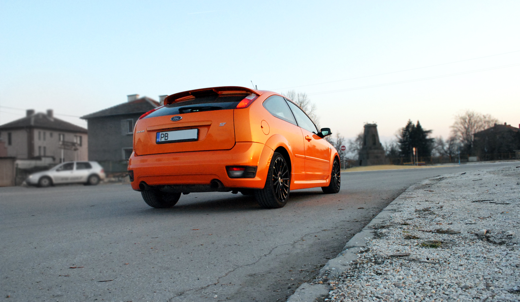

Днес ще Ви разказва за подобренията, които съм правил по колата.Като цяло на този етап повече визуални. Мотора мисля да не стига повече от 300 коня, защото и в момента е леко безсмислено силен - едно безкрайно въртене на гуми.
Джантите - 18'' RS look черен гланц.Поръчах ги от Англия чисто нови.След около 15 дни пристигнаха.Много хора са фенове на оригиналните джанти на ST-то, но за мен тези са по-красиви.Размерът им е абсолютно същия като на оригиналните и не се наложи никакви фланци,болтове и т.н.
Таван черен сатен - 3М фолио.Винаги съм искал черен таван на колата ми
а и мисля че и отива.Изглежда доста по-ниска. Препоръчвам на 3М на всеки.Цвета не е мръднал.
Боядисване на всички сиви пластмаси в черен сатен.Сивото и хрома по колата не ми допада.Един път ги изпръсках с plasticdip - издържаха точно 4-5 месеца а и автомивката ги довърши.После ги направих по старата класическа процедура.Въпреки това се искат освежаване.
Като цяло колата е красива и не и трябват сериозни тунинг намеси, но съм и намислил още доста дребни неща.

Един кадър от родния град с "малката Шипка"
