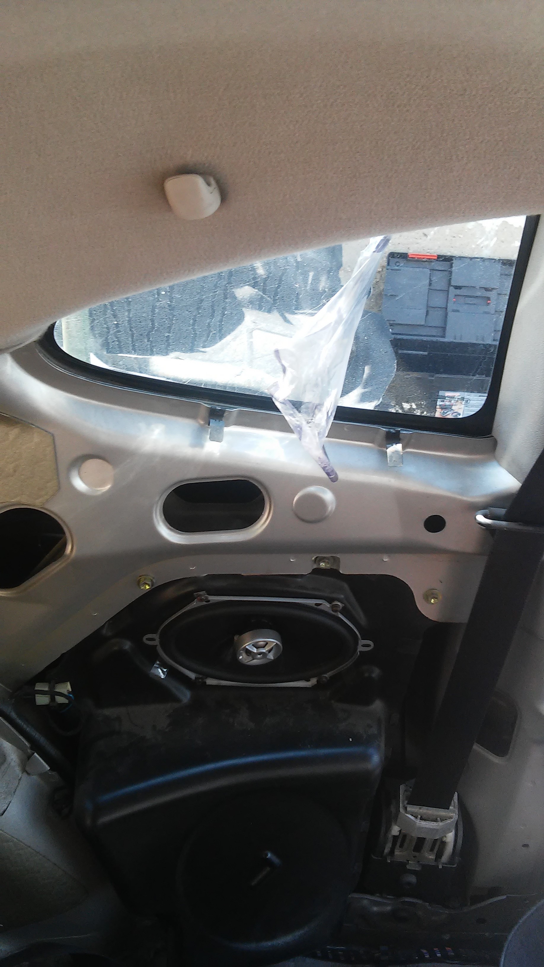

Разглобих и целия интериор извадих седалките почистих всичко старателно

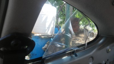

Премахнах и остатаците от някогашно черно фолио толкова беше избеляло, че без малко да ми убегне (но не можа :D)

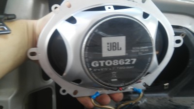

Имаме си и тонколонки.... JBL (звучът прилично)
и такаа изкъпани почистени вече може да започваме да действаме по същина..... :D

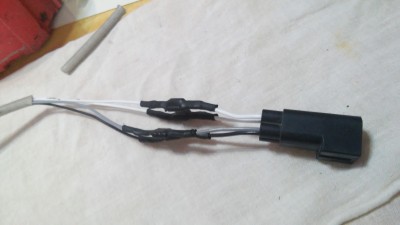

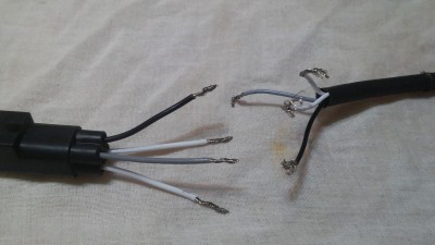

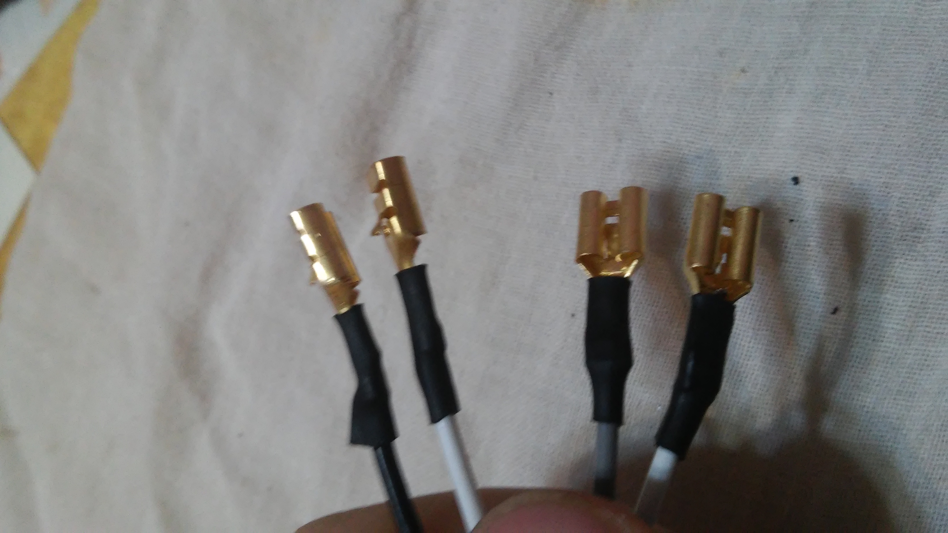

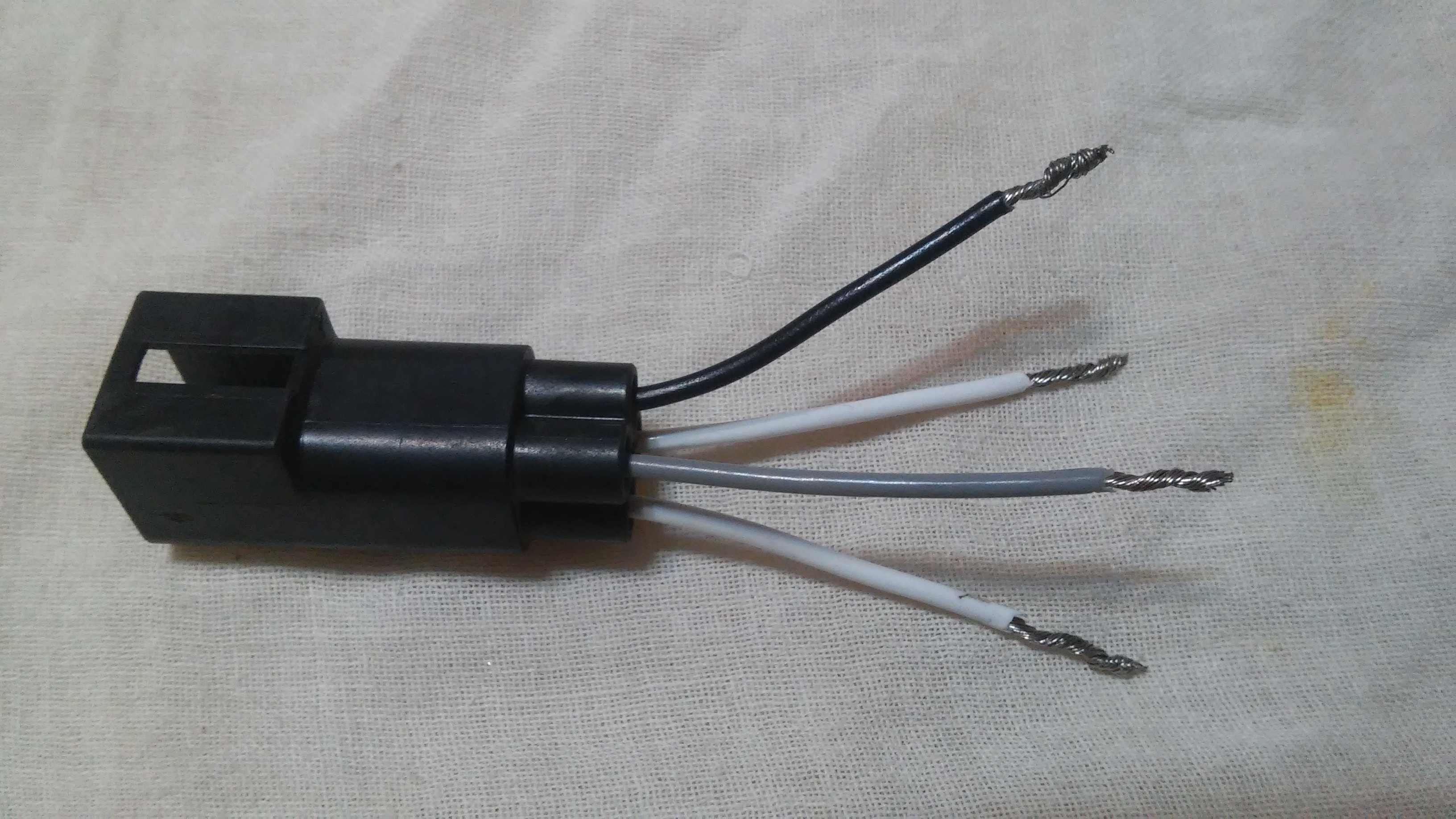

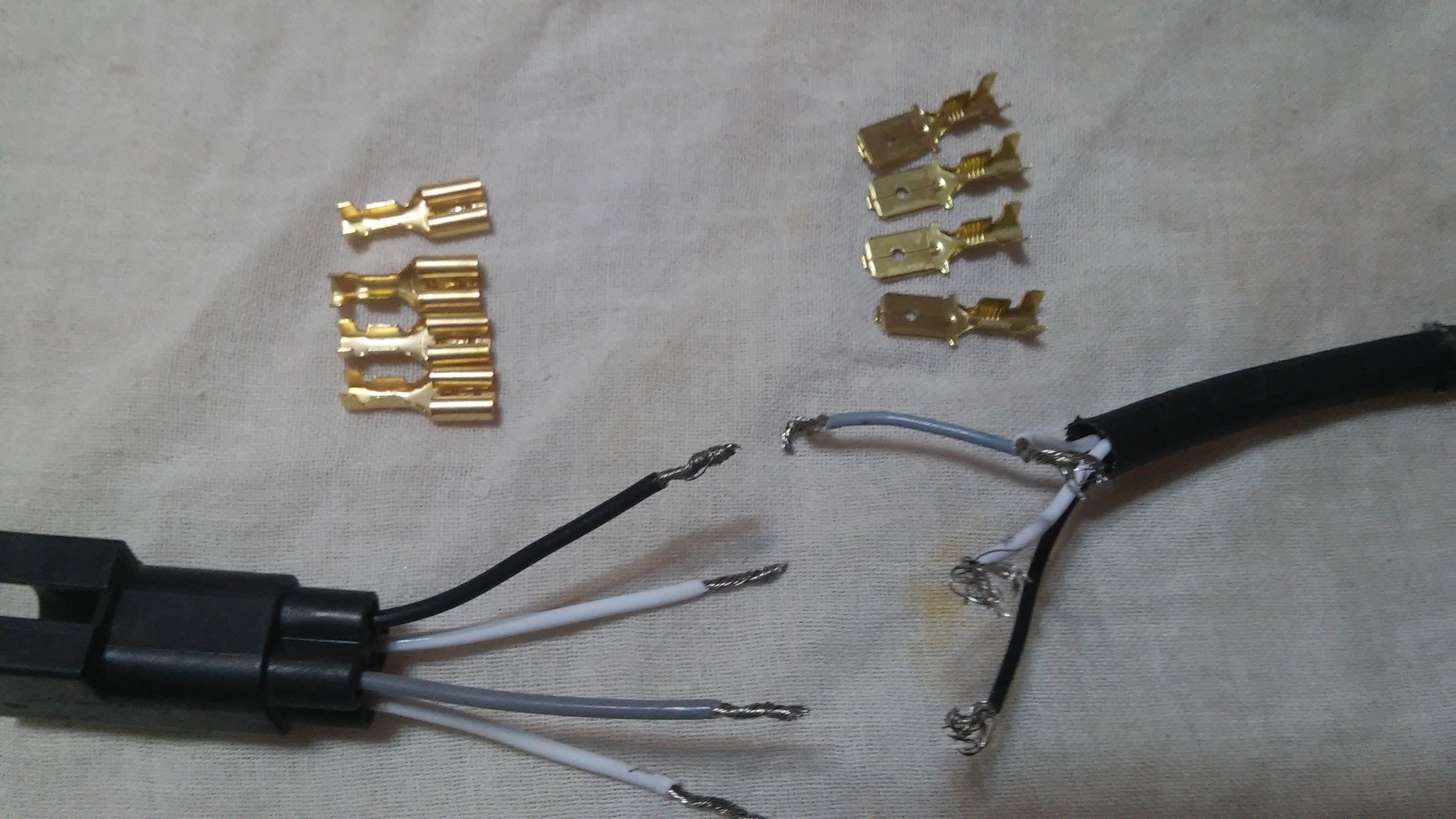

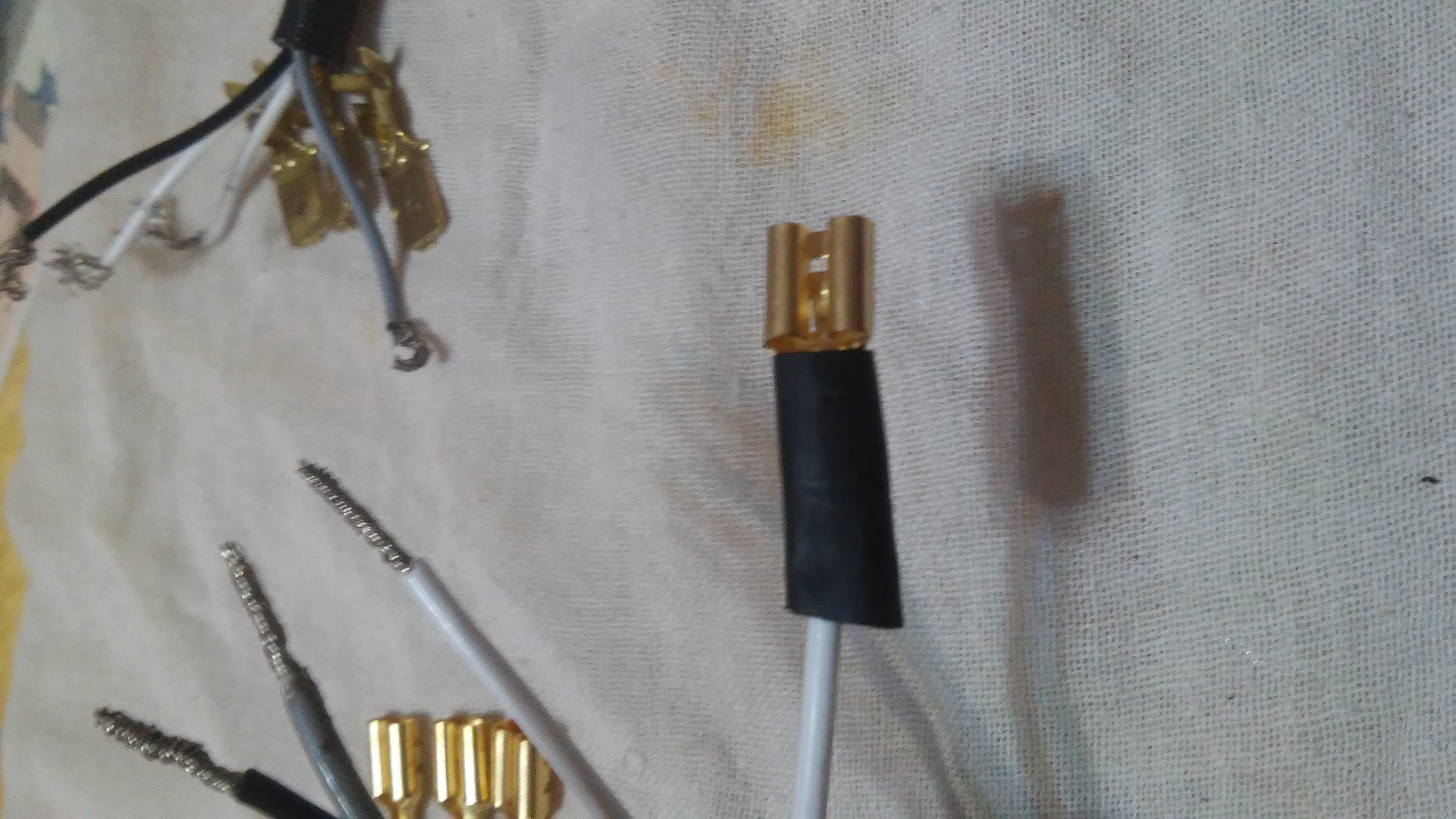

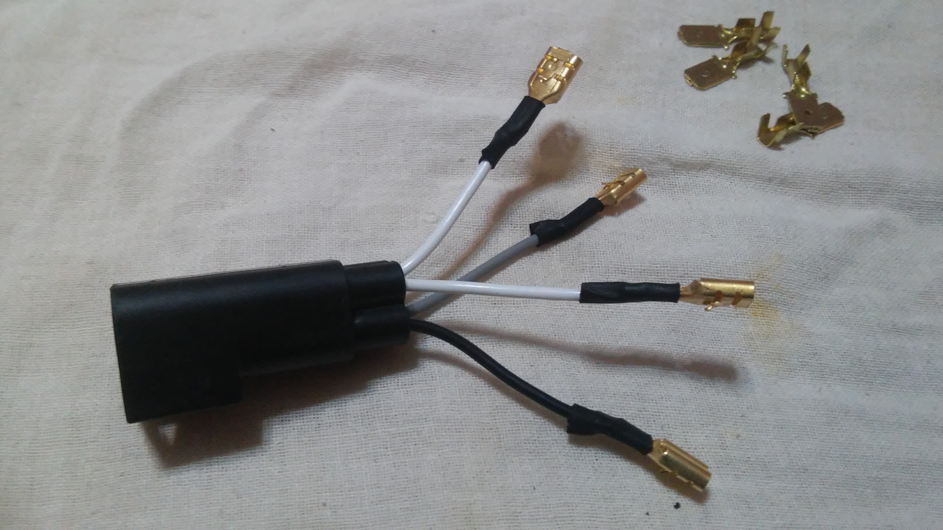

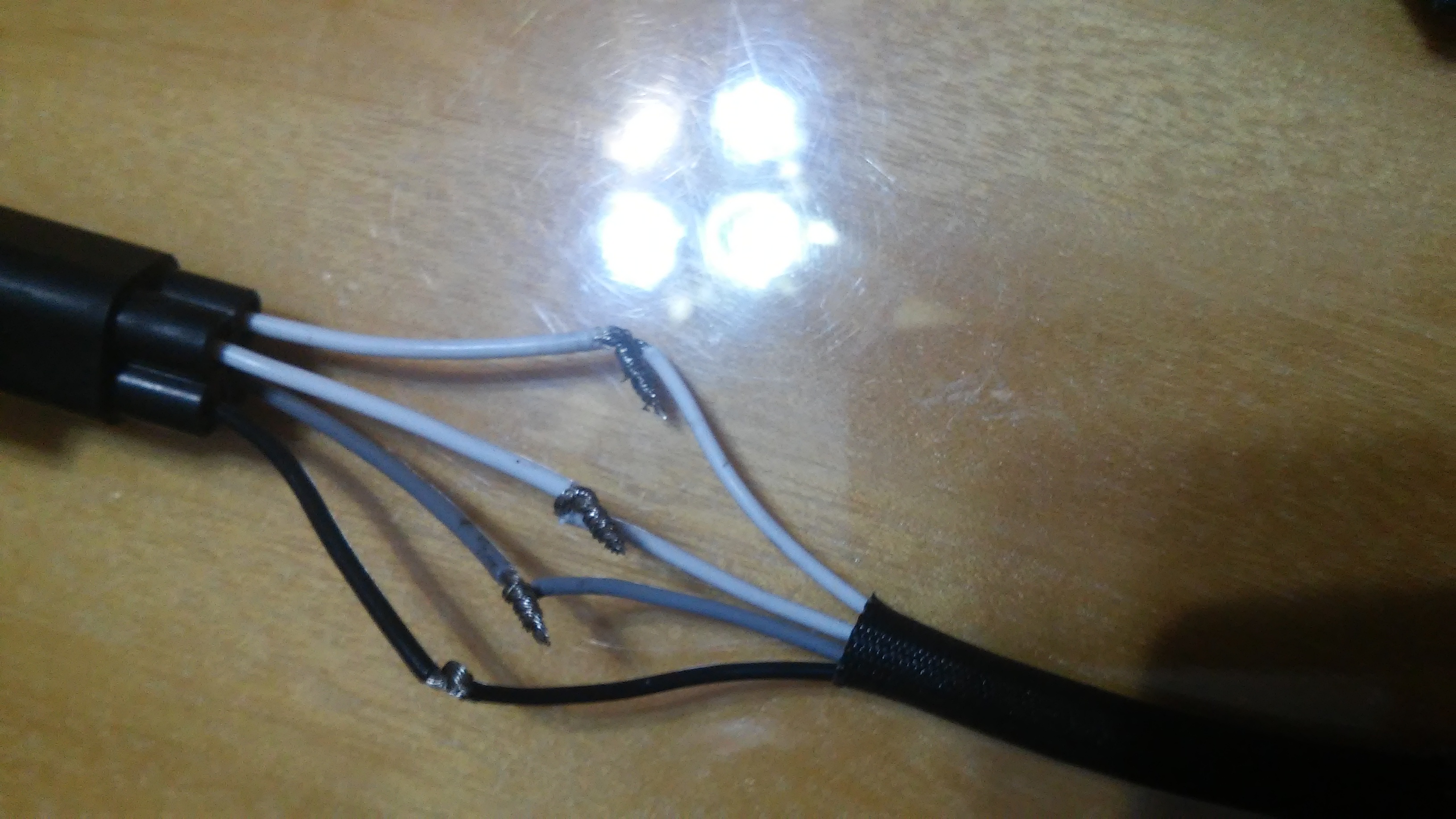

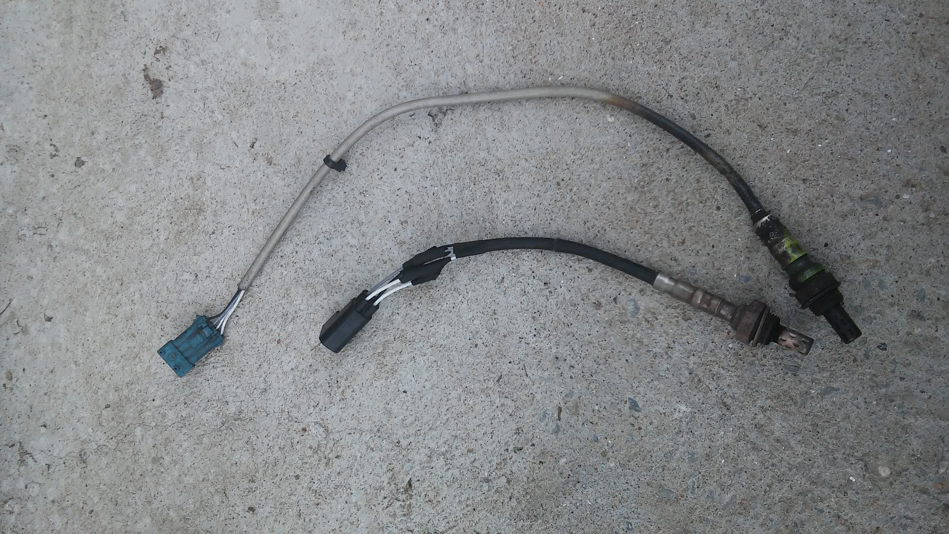

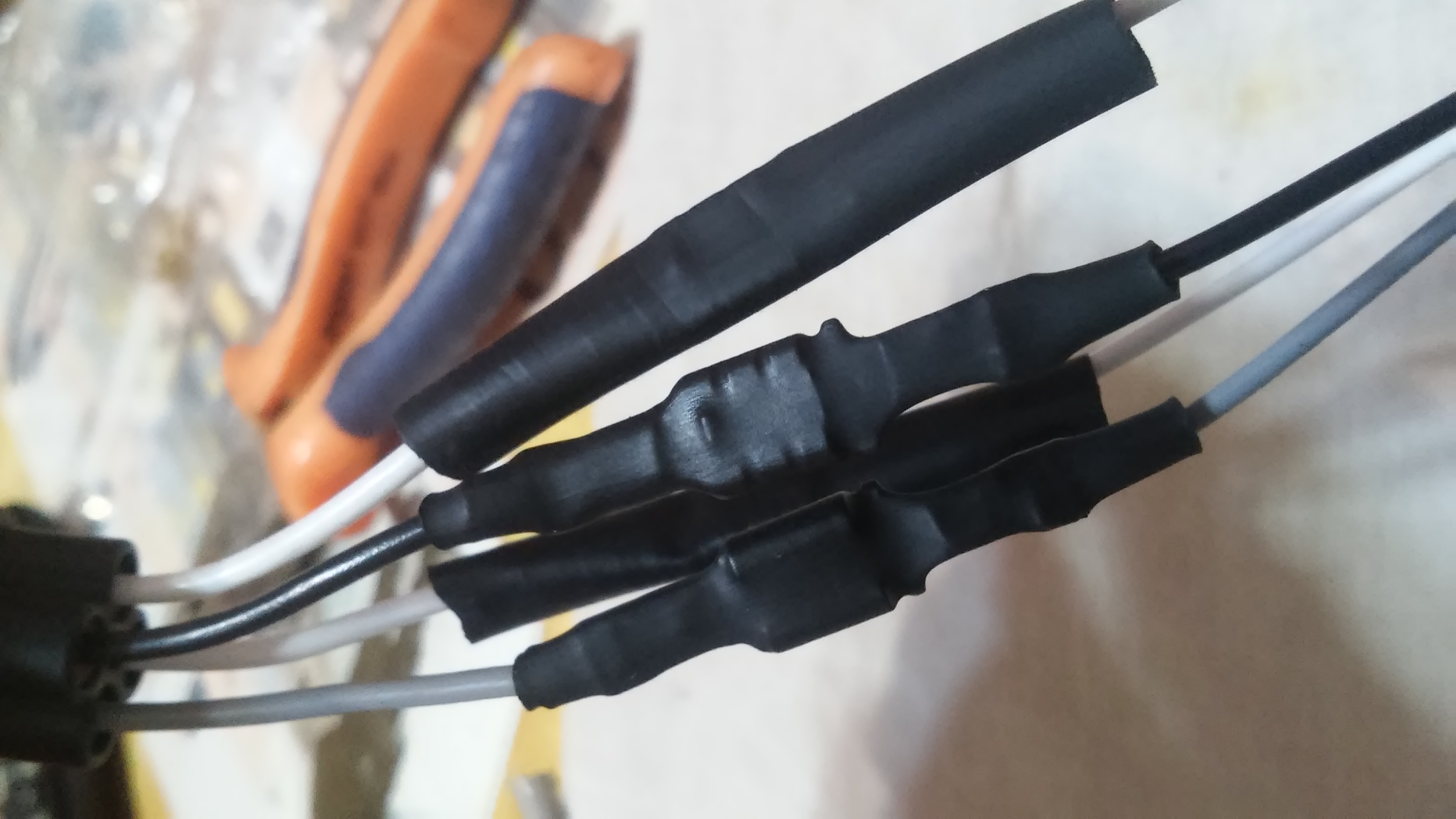

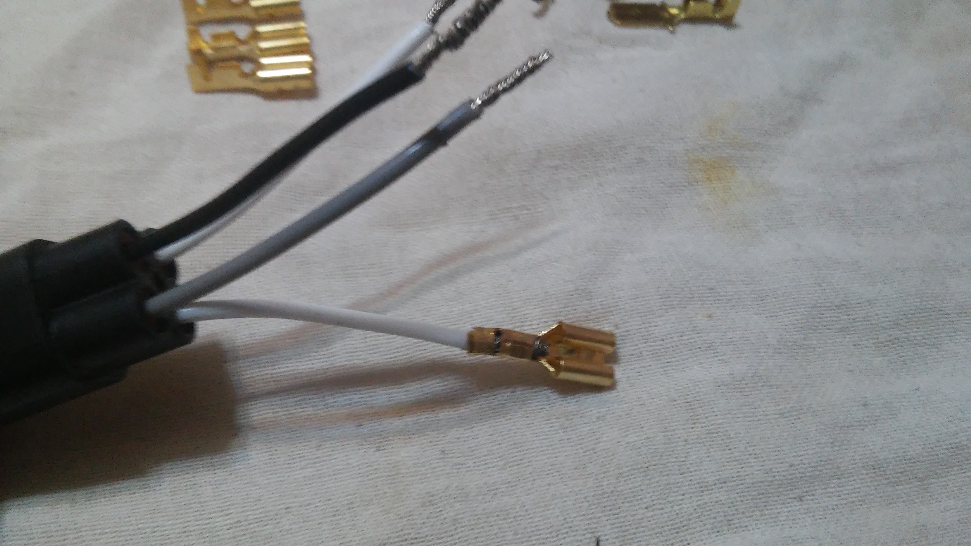

Във България когато се купи един НОВ (но само за семейството нов :D) автомобил по традиция какво се прави? Ммммм дааа предполагам че всички се досетиха. Започваме да правим ремонтиии.... :D

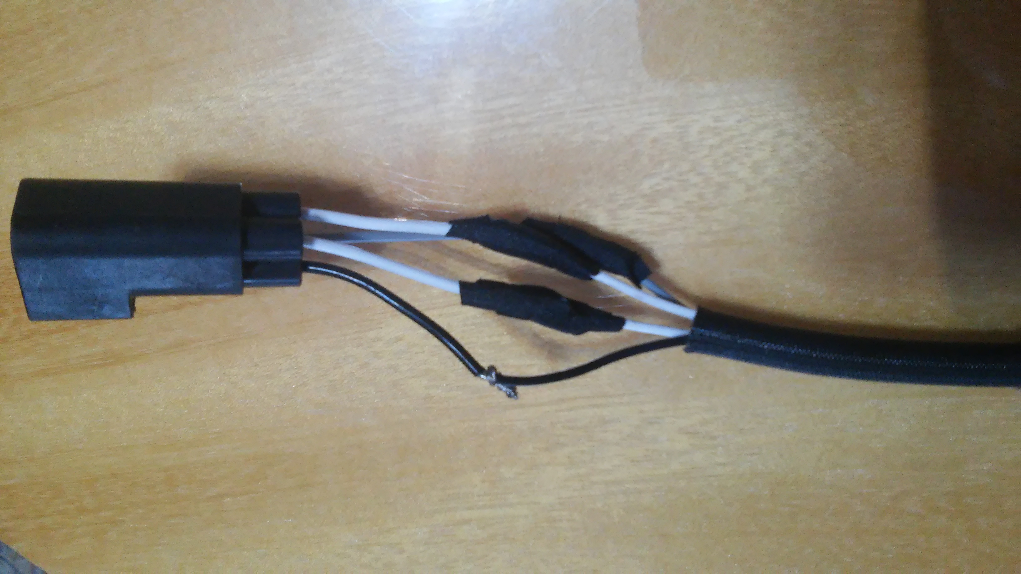

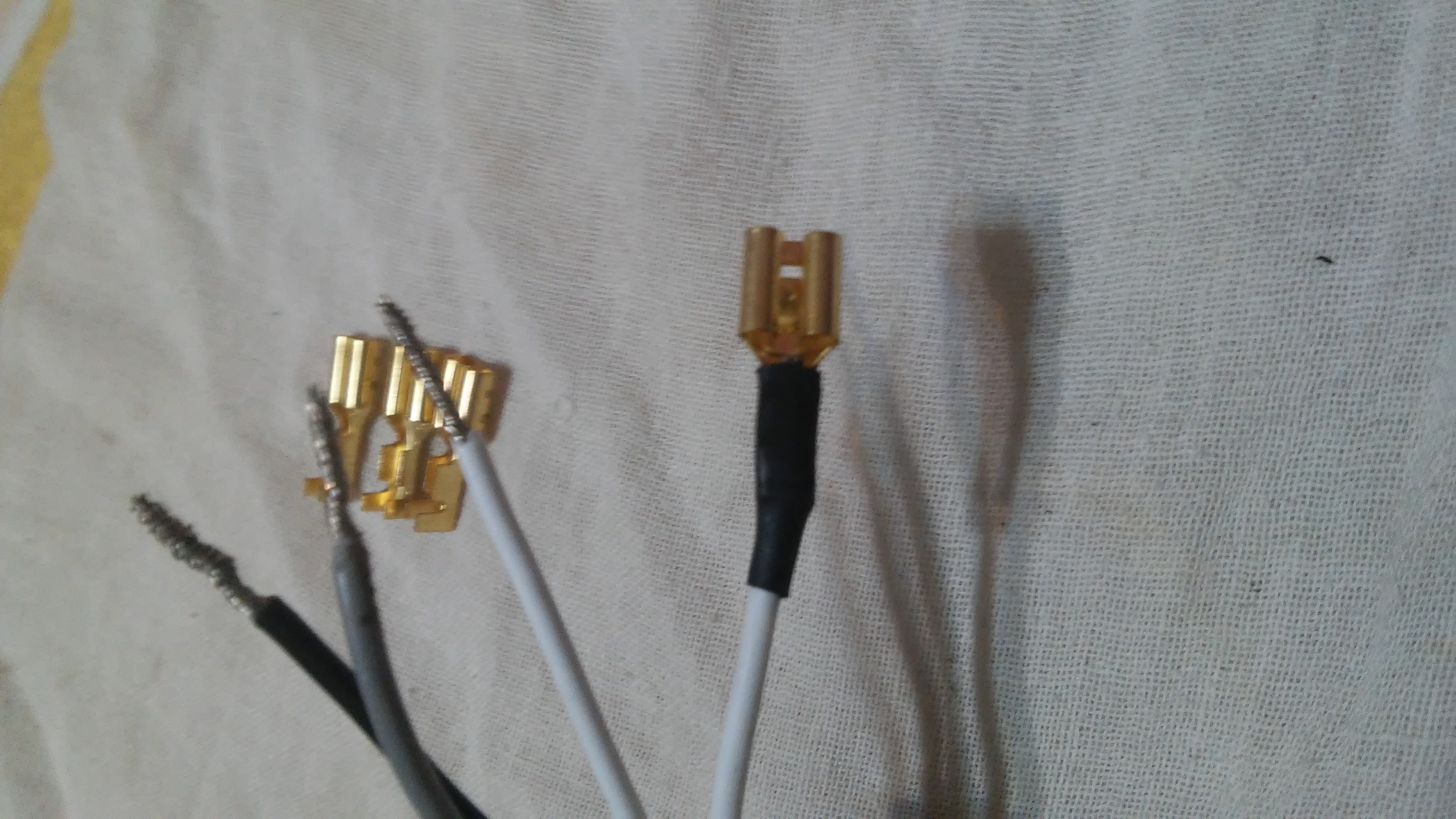

Един такъв бе замяната на ламбда сондата. Защо нея сега малко предистория - аз я взех със проблем във двигателя проблема касаеше че двигателя докато е студен прекъсва и не поема газта най често го прави между 3000-4000об/в след това ускорява или пък по време на движение извън града или по магистрала се получава тотален спад на мошност даваш газ и забива муцунка котето (не ще да бяга :( ) и когато изпреварваш по магистралата и това се случи и идват коли отзаде сами се досещате картинката вобще не е розава. Така че след диагностициране на компютър се захванах да замена сондата.
Старата и новата:

Мисля че се получи акоратно :) сега отиваме пак при майстора да го закачим и да видим кво ще каже компютъра.
Предстоят още интересни промени така че продължете да следвате темата предстоят интересни промени ;) :twistednew:

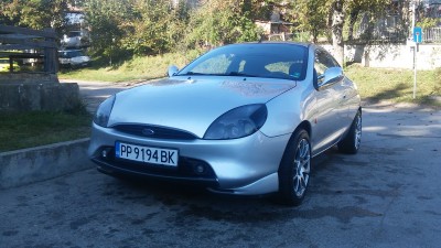

Мислил ли си да си сложиш оригиналните огледала ? Лично мнение е , че са в пъти по - добре изглеждащи от тези , но въпрос на вкус . Иначе колата изглежда доста запазена и честита покупка *fe* :wink:
Ех колега позна и Аз съм на същото мнение _friends_ (даже са и монтирани вече) но малко по малко ще развивам темата...
Така че я следете предстоят интересни неща :wink:

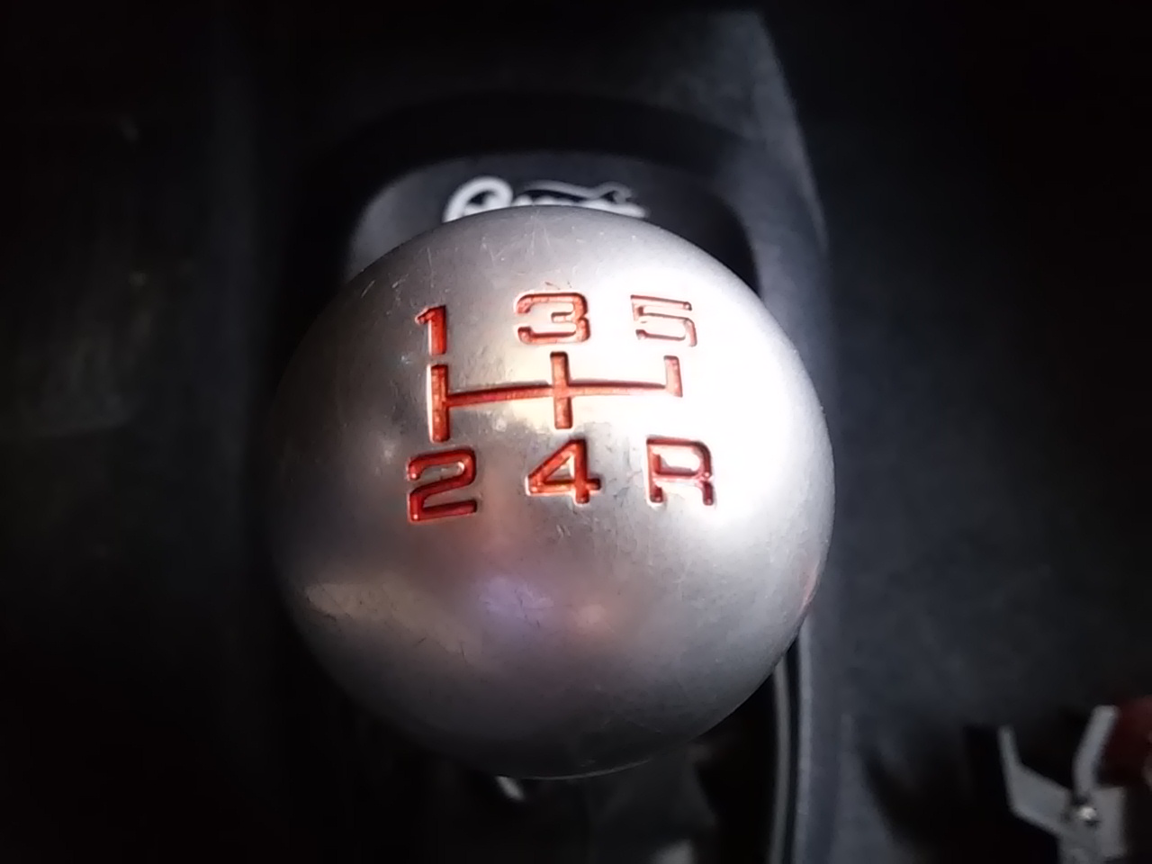

Днеска малко по лека и приятна задачка :)

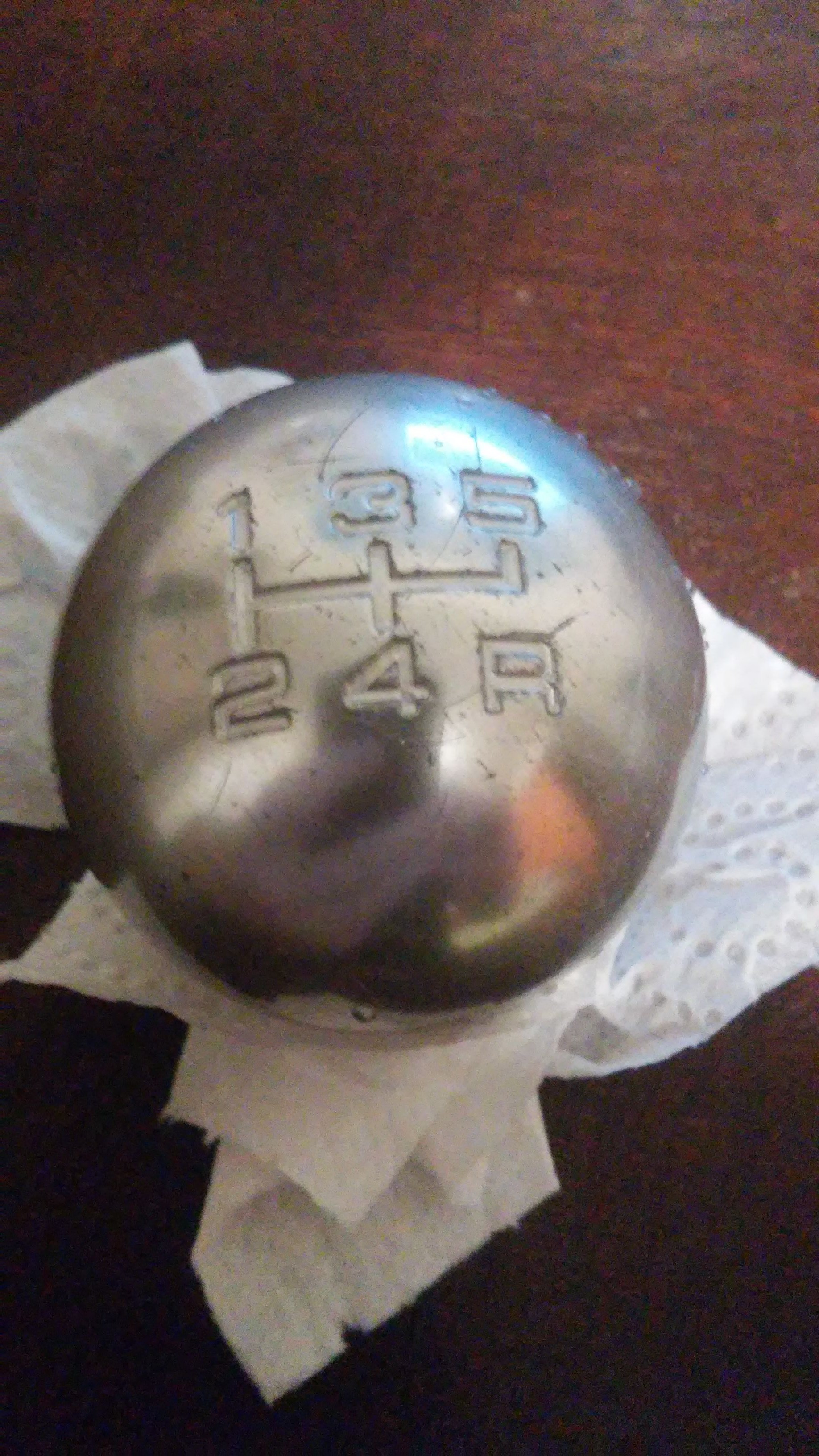

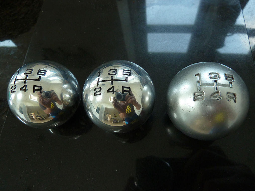

За мен лично това е един иконичен дизайн за скоростен лост или топка на скоросния лост. Само искам да споделя къде другаде се среща този дизийн, като например Ferrari F355 (и в друте модели на Ferrari), Honda Civic type R. Колкото и пъти да го виждам толкова пъти ми харесва и всеки път когато превклучвам предавки в PUMA-та в комбинация със късия и директен ход ме кара да се усмихвам и да се чувствам добре. :)
Ето и резултата:
когато малко се поуправи времето мисля или да го матирам или да го полирам примирно:
Споделете и вие кой вариянт ви допада повече? :) :-/:

Мнение от pepy1 » 27 фев 2019, 17:16
Първия - с червеното, ама го полирай.

Мнение от Запрян.Б. » 27 фев 2019, 17:54
черни цифри , задна червено полирано :)

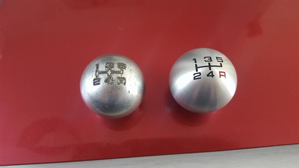

Мнение от Денис » 01 мар 2019, 00:11
Хайде да дам малко бонус за следващите темата. Неделята ще е интересна познайте какво предстои :)
А понеже само 2-ма посмяха да изразят мнение и то еднакви аз ще уважа тях и при първа възможнос ще боядисам цифрите черни с червена буква R и ще полирам топката ;)
Но вие може да продължите да изразявате мнение за двата вариянта (нека узнаем какво повече допада на обществото) :)

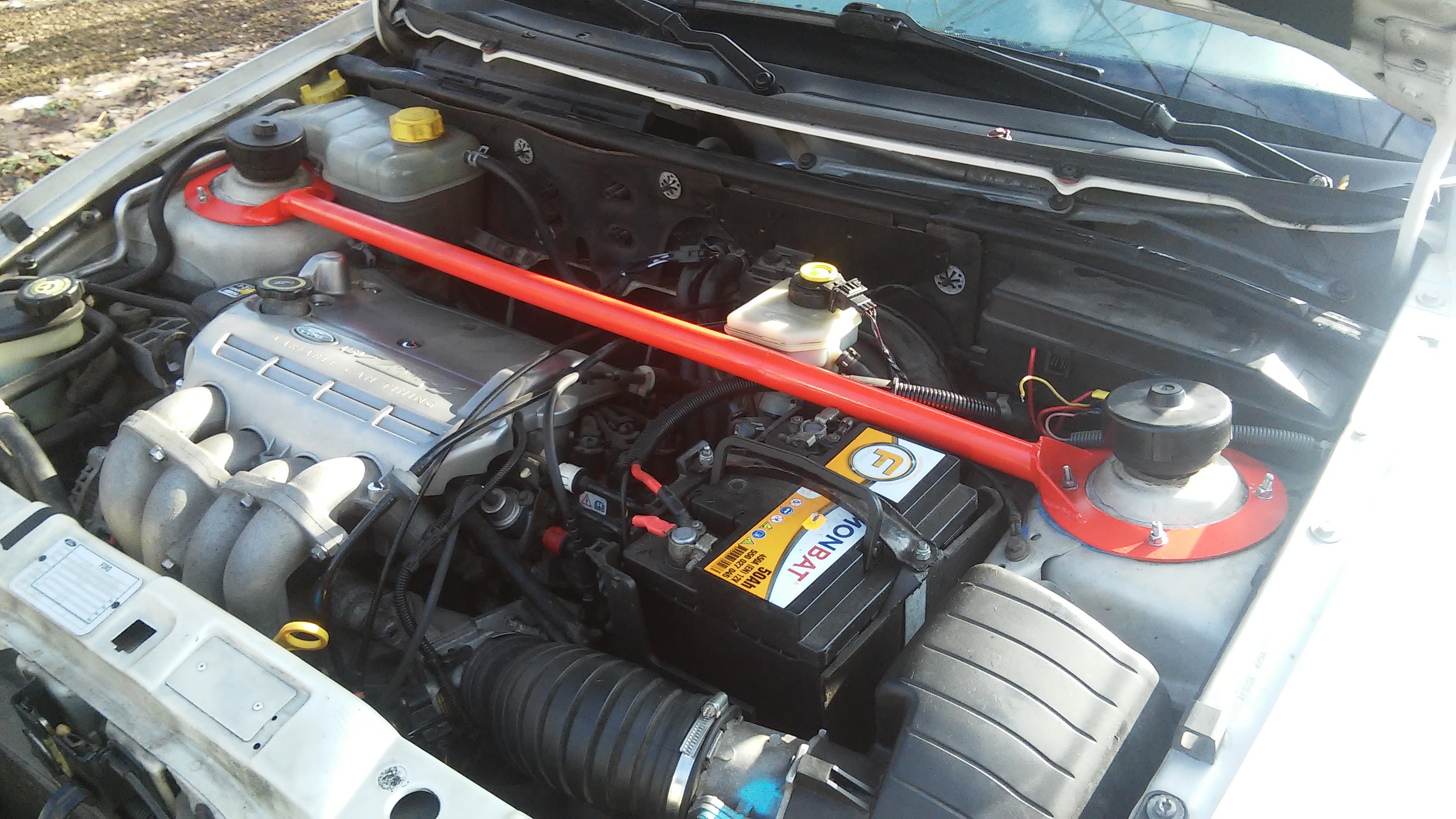

Мнение от Денис » 03 мар 2019, 22:43

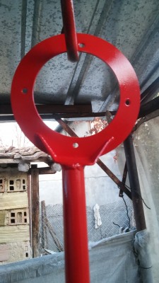

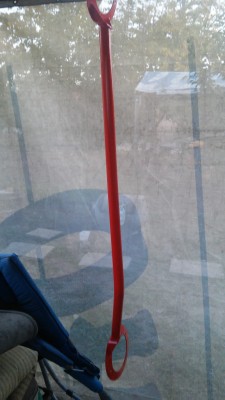

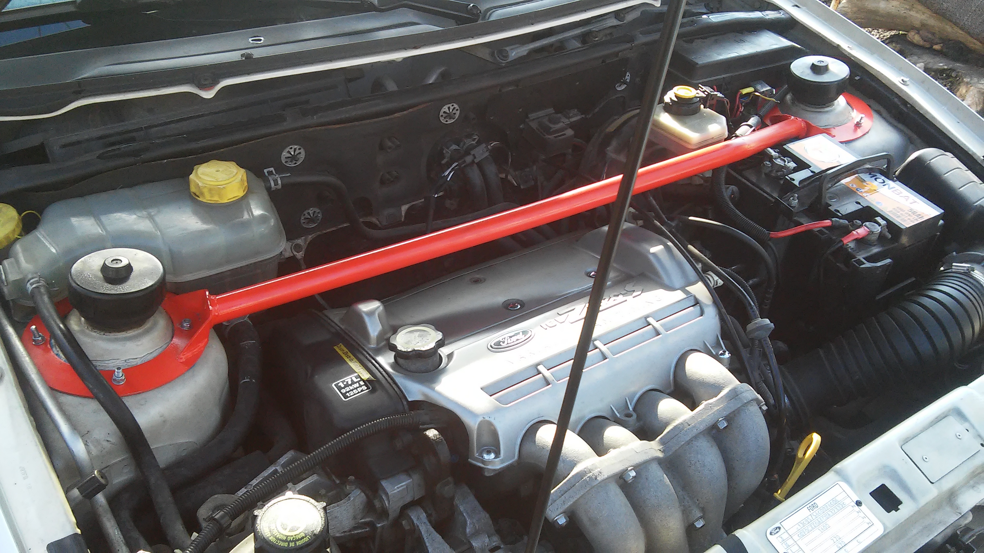

Така както обещах за неделя да разкрия какво сме свършили. :)

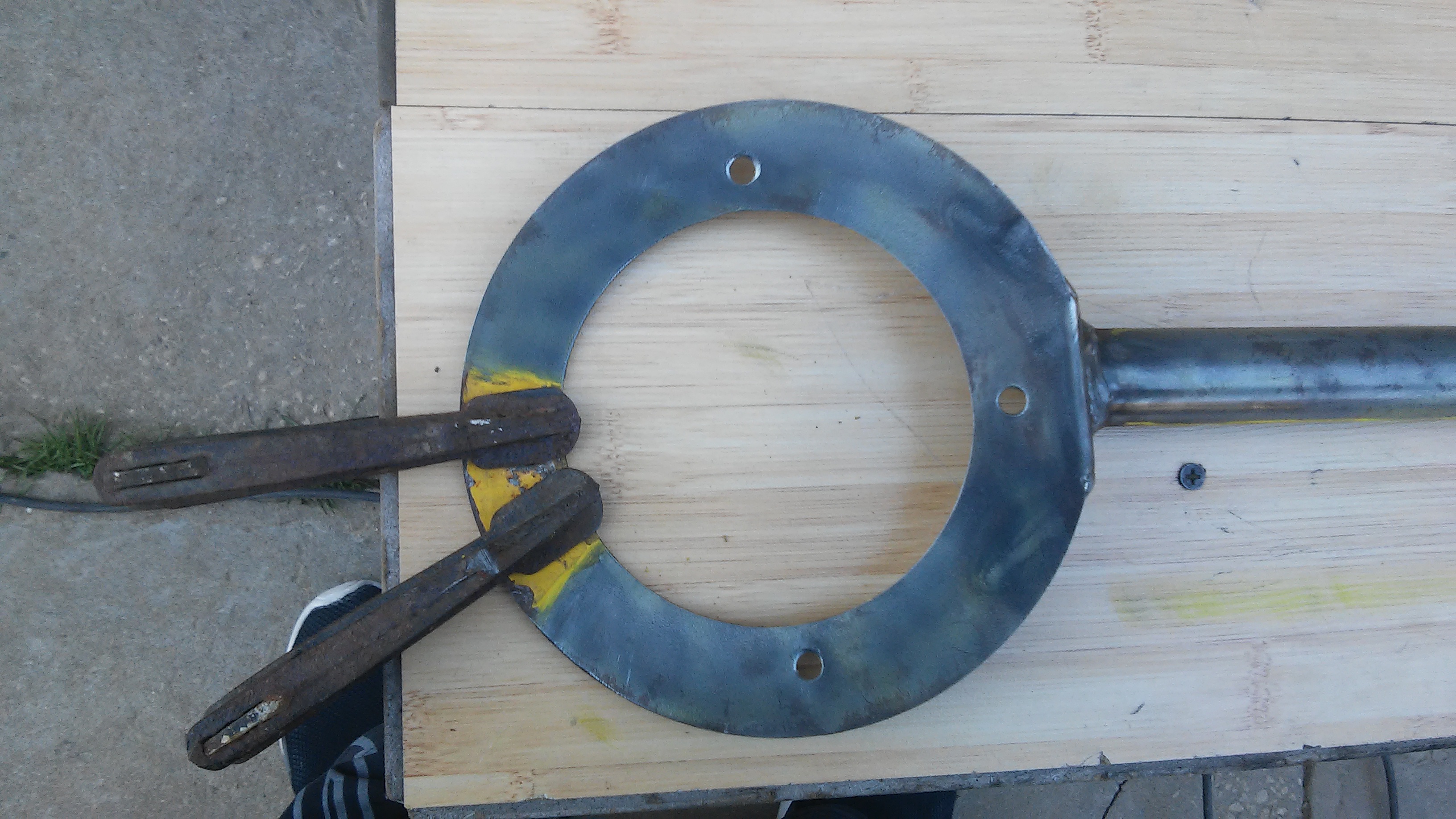

Още преди да закупя PUMA-та във главата ми се въртеше да закупя комплекта на OMP

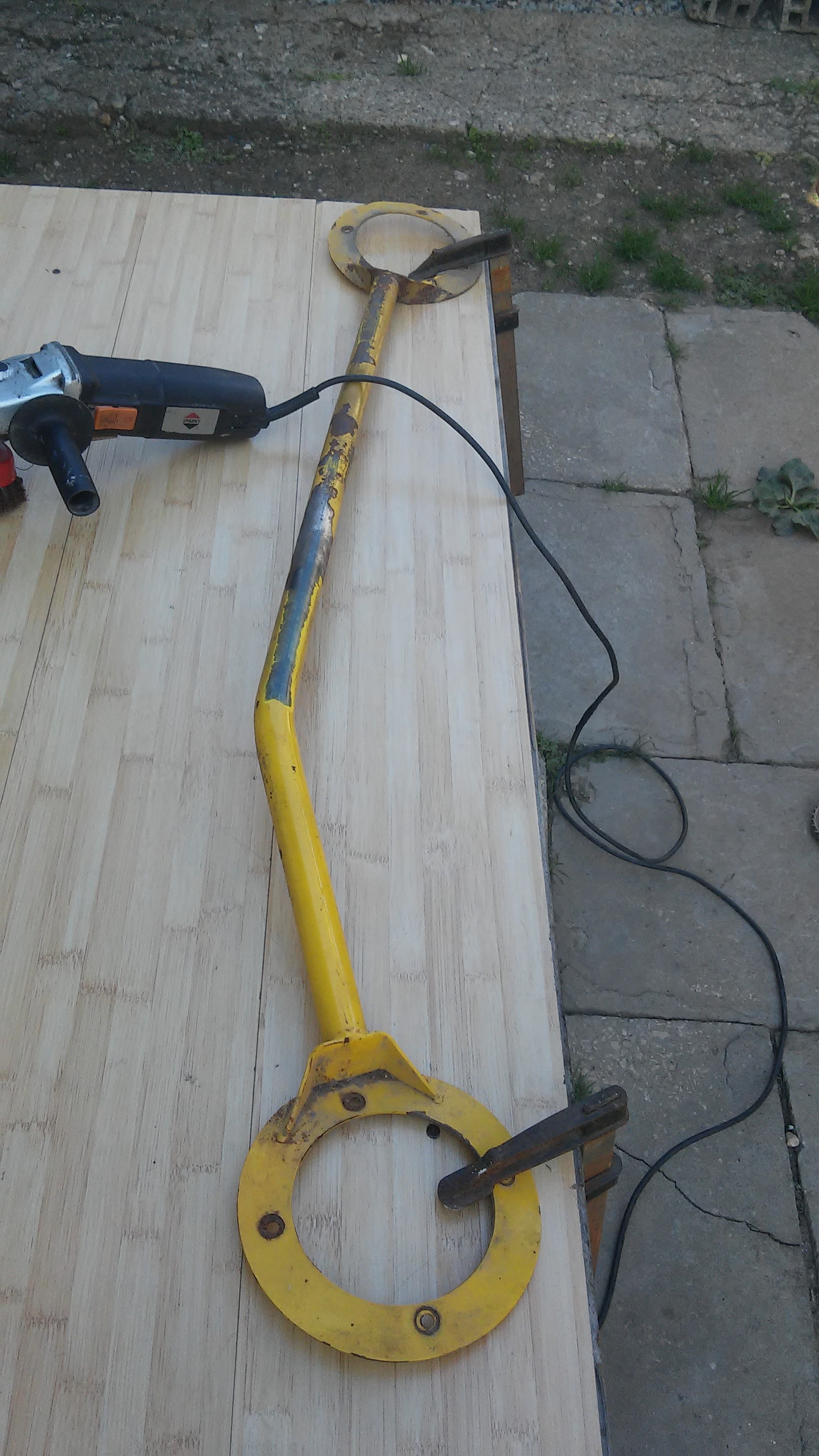

За мое щастие при закупуването автомобила вече имаше едната разпънка която е в долната част на колата:
И така една идея по близко бях до целите си.

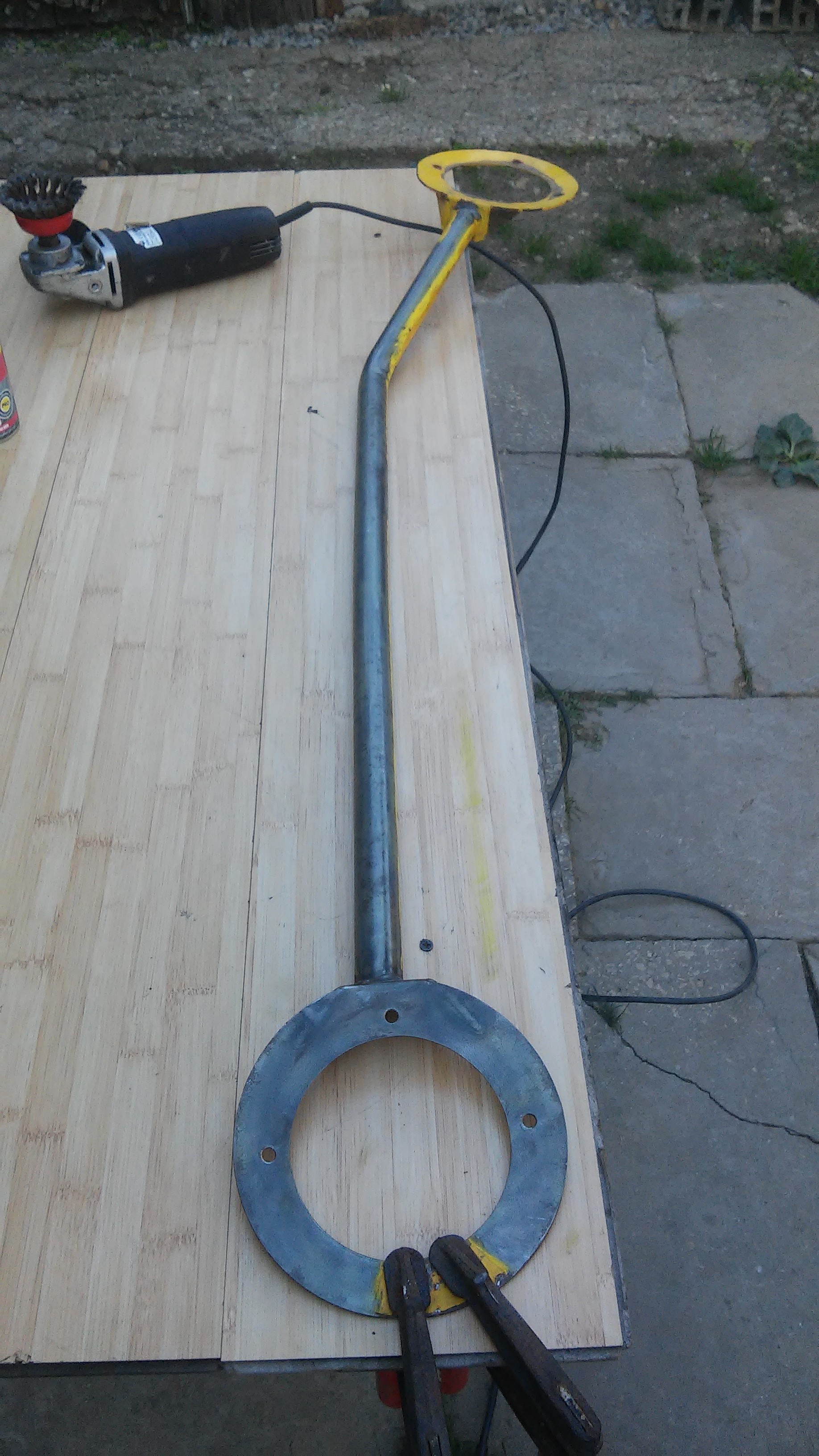

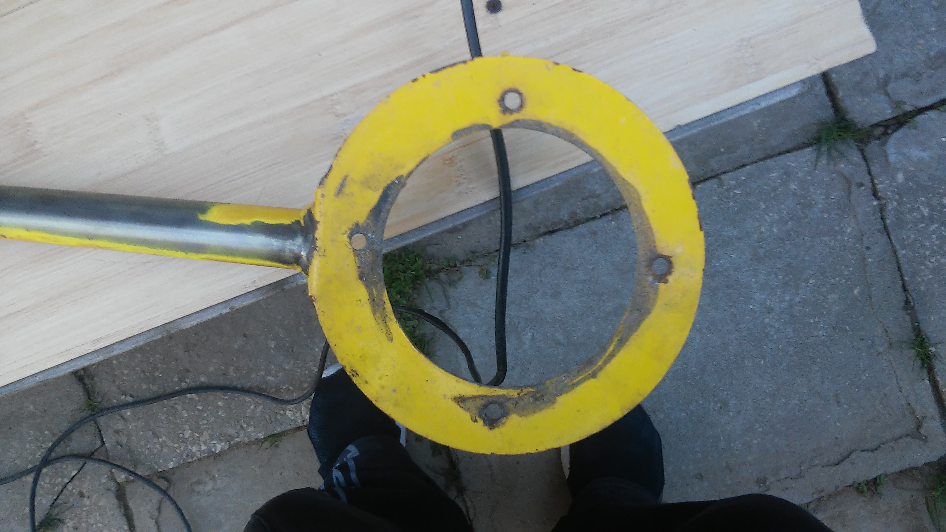

И един ден докато се ровех из популярните български сайтове намерих употребявана разпънка на подходяща за мен цена. Беше малко в занемарен вид, но това не ме спря даже ме мотивира и така механикът в мен проговори. :D Та ето и малко снимки от самия процес:
вида във който го закупих
OMP 5.JPG (44.67 KБ) Видяна 19556 пъти
премахване на оксидирането и старата боя
премахването на старата боя и самата подготовка вобще не беше лесна задача... първо пробвах на ръка да одстраня боята ръчно... (изгубена кауза ако бях продължил на ръка можеби някъде към 2020г щях да бъда готов) след това реших да пробвам евентуално с пистолет за горещ въздух но уви нещата станаха по зле боята не беше случайна (както и аз ня я боядисах със случайна такава) та... решението беше добрия стар ъглошлайф с телена четка както се и вижда на снимките резултата според мен се получи задоволително добре. Но както казах не беше лесно самата боя се размазваше като пастел налагаше ми се многократно да пофтарям, но както и да е сега дойде реда за боядисването :)

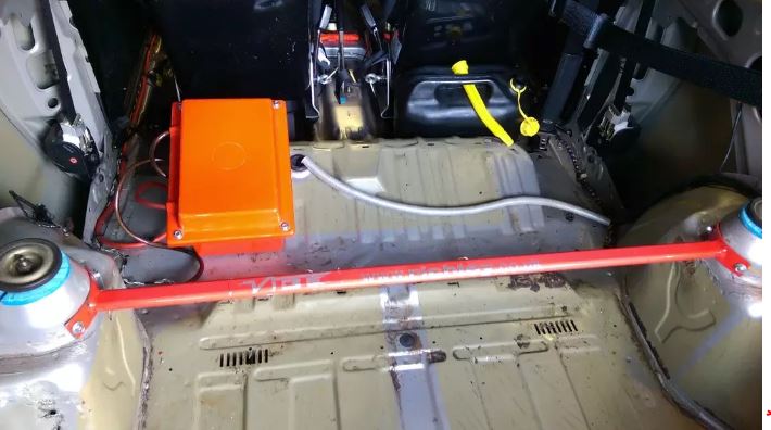

Мнение от Денис » 03 мар 2019, 22:59
Мисля, че се получиха нещата при положение че не съм и професионалист :)
Ето и снимка при вече изсъхнало и монтирано положение:
Сега единствено остана да се сдобия със последната 3-та част от пъзела а именно тази в багажника която е:
Ако някой я притежава в BG и е навит да ми я продаде може да ми пише на лично. Ще се радвам ако помогне някой в откриването иначе ще я поръчаме от ''чужбина" :)
Ето как би трябвало да изглежда монтирана в багажника:
