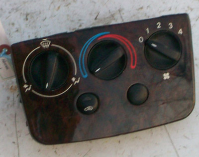

интересува ме дали контролерите за парно/духалка имат просветка за тъмното? Интересувам се, защото моето не свети и няма нужда да го разглобявам, в случай че заводски е така.
Прилагам примерна снимка за да помогна в обяснението за кое говоря:
ПП: Бутоните за циркулацията на въздуха и климатика си светят. Само въртящите отгоре са "тъмни".

при ескорта свети и при фиестата трябва да свети _friends_

Имат!

ПП: Ако някой има желание и време може да обясни как се стига най-лесно до задната страна на таблото за да проверя диодите. Линк също би свършил същата работа. Пък ако ли не - след като го направя ще напиша накратко как става.
Мнения: 7883
Re: Табло за контрол на парно Fiesta MK4
Мнение от paci » 26 ное 2009, 19:14
Сваляш музиката и в долната страна т.е. горната на панела с врътките ще видиш 2 види.
Отвиваш ги и внимаваш с врътката за посоката на въздуха.
Тя е със зъбчатка някаква.
Аз не внимавах, но и не омазах нищо :)
Ще видиш лампичките на задната страна на панела!
