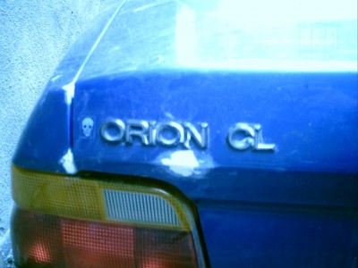

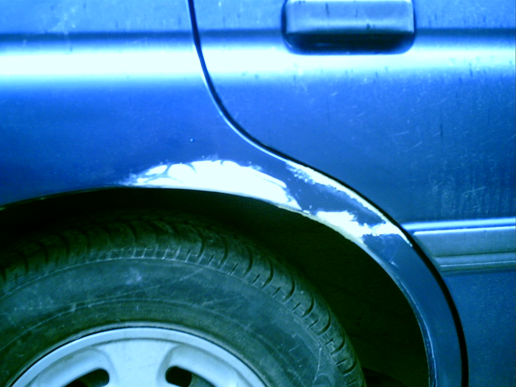

знам, че е добре известен на всички метод, ама аз да си кажа. След едно котешко нападение над боята ми се запалих и реших, че ще се купува боя и ще се замазват някои работи. Та значи имах сериозна ръжда избила по задния десен калник(често срещан проблем) и по багажника(беше ударен на едно място и беше паднала съвсем малко боя - така го купих). След кратко запознаване с материята (за пръв път ми е) се въоръжих с джобно ножче, щурка #100, кит (Body), парцал и столче. изстъргах грубо боята на ръждясалите места с ножчето и щурковах докато стигна до чиста ламарина. Забърках от сместа(кит и втвърдител) и намазах стабилно, да се покрие добре, че и на вътре да влезе. Изчаках 20 минути и с щурката сапочнах да се правя на склуптор. Резултатите не са перфектни, но за мен са задоволително добри: (снимките не са много добри, извинете ме, ама апарата ми не е от най-добрите и времето беше лошо - извинения : ) )

Мнение от cossy » 22 мар 2006, 18:48
А преди да нанесеш кита, не трябва ли да сложиш някакво антикорозионно или кита е достатъчен? :?

Мнение от pushkata » 22 мар 2006, 20:01
Еми не знам. То под боята има кит. Мисля си че като съм почистил ръждата и слагам отгоре кит и после боя и лак , метала ще е защитен (поне отвън). Може и да греша обаче, защото нокога не съм правил такова нещо(даже преди да се хаван се чудех дали няма да батисам всичко ама все пак се реших)

Мнение от форд мк2 » 23 мар 2006, 01:55
чудесна тема!след тая зима и тая гадна луга дето я сеят къдет им падне ей такива работи по форда и на мене ми се отвориха . та мисълта ми е не е зле който е правил подобни щуротии да споделя както колегата щото не сме малко хората дето ни чака "пудрене" това лято.
снимките добре са станали! какъв кит използва -- влакнест и т.н????
и някои ползвал ли е родните китове че хвърлих един поглед в Бриколаж където обикновен кит малка разфасофка се продава за 3.50лв кутийката :?:

Значи кит- а , който използвах е така наречения двукомпонентен (според това което прочетох ги делят на двукомпонентен - този който е с втвърдител и "тънък" - някакъв на спрей). Той е едно бурканче + една малка тубичка втвърдител и една пластмасова щпакличка. Не мога да кажа колко сртува и къде го има, защото го взех от килера(баща ми го е използвал по трабанта си). Предполагам всякакъв върши работа(марков де, за българския не знам). На бурканчето пище - "Кит за обща употреба. ПОдходящ за дърво, матал и различни пласмасови повърхности........"
