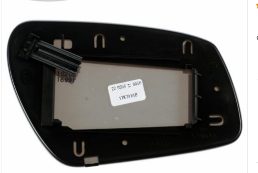

Здравейте! Имам проблем със намирането на стъкло за огледало за форд C Max със двустранен захват. Публикувам и снимка за ориентир. Някой сблъсквал ли се е с този проблем и откъде може да се купи?
- pepy1
- Мнения: 4789
Re: Как се сменят стъклата на страничните огледала?
https://www.avtochastionline24.bg/ford/ ... B0%5D=1914
Ето ти един ориентир
Ако си напишеш в профила модела, годината и двигателя ще е по-лесно за помощ в бъдеще!
