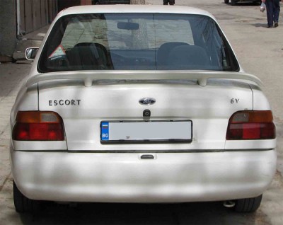

Някой знае ли от къде мога да си намеря задна маска/престилка за Форд Ескорт '97 седан?
На Орион-а маската дали е същата?
Благодаря

По принцип става въпрос за ламарината на задницата,
като се махне задният капак и бронята.
Това, което остава, на разстояние 30-50см. напред, до началото на резервоара примерно, включващо престилката под бронята, местата за задните стопове и около тях с часта от калниците

Че това не е ли към шасито или аз пак не разбрах?! А това което си поакзал си е орион, който май след 1996 го преименуват на ескорт, но с 4 врати :D

Мисля, че е към купето. Накратко става въпрос за самите ламарини от задната част на багажника.
А за приликата с Орион-а няма спор :)
Но все пак мисля, че има някакви малки разлики в задният капак.
Сигурно ли е, ако намеря от Орион това, което търся, че то ще пасне точно за мойта Фордачка?

Едно към едно е брато, няма да се плашиш, орион и твоя т.нар. ескорт са една и съща кола откъм купето, единствената разлика е формата на предния капак, която определя и разликите във фаровете и мигачите, тъй като твоя е едно тяло.
Но отзад иначе колата е еднаква напълно. Дори и ауспусите са почти еднакви, макар че в каталозите има 1000 различни варианта!
