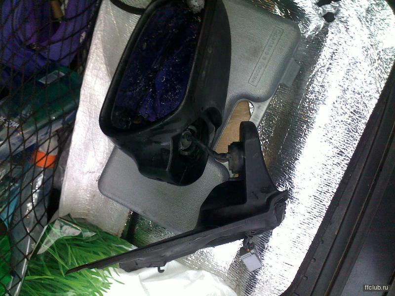

5. Издърпайте буксата за огледалата от крепежната втулка;
6. Натиснете фиксаторите на буксата и я разединете.
7. Отвийте болта държащ огледалото с ключ 10
