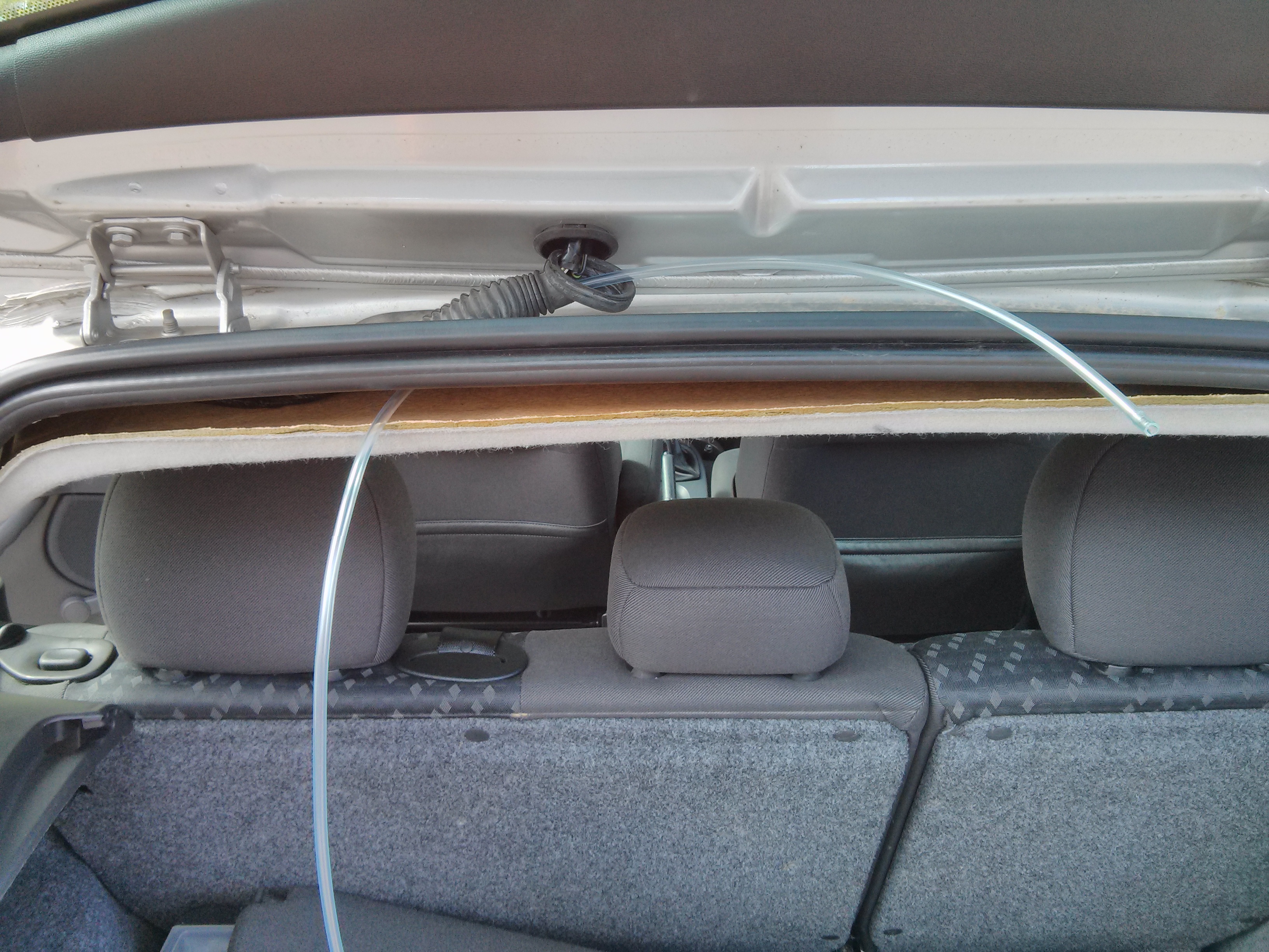

Сега ми остана само да подменя или залепя скъсаният маркуч от наставката до пръскалката и сглобявам всичко по обратния ред.
В момента съм свалил маркуча и на негово място има парче LAN кабел :D

Да, реших да купя нов маркуч, но се оказа доста трудно да намеря същият (5мм, армиран). Накрая купих от Практикер за 50ст метър прозрачен маркуч (4мм) за въздух. Върши същата работа, даже е по-гъвкав.
Сега вече имам работеща задна пръскалка :lol:
