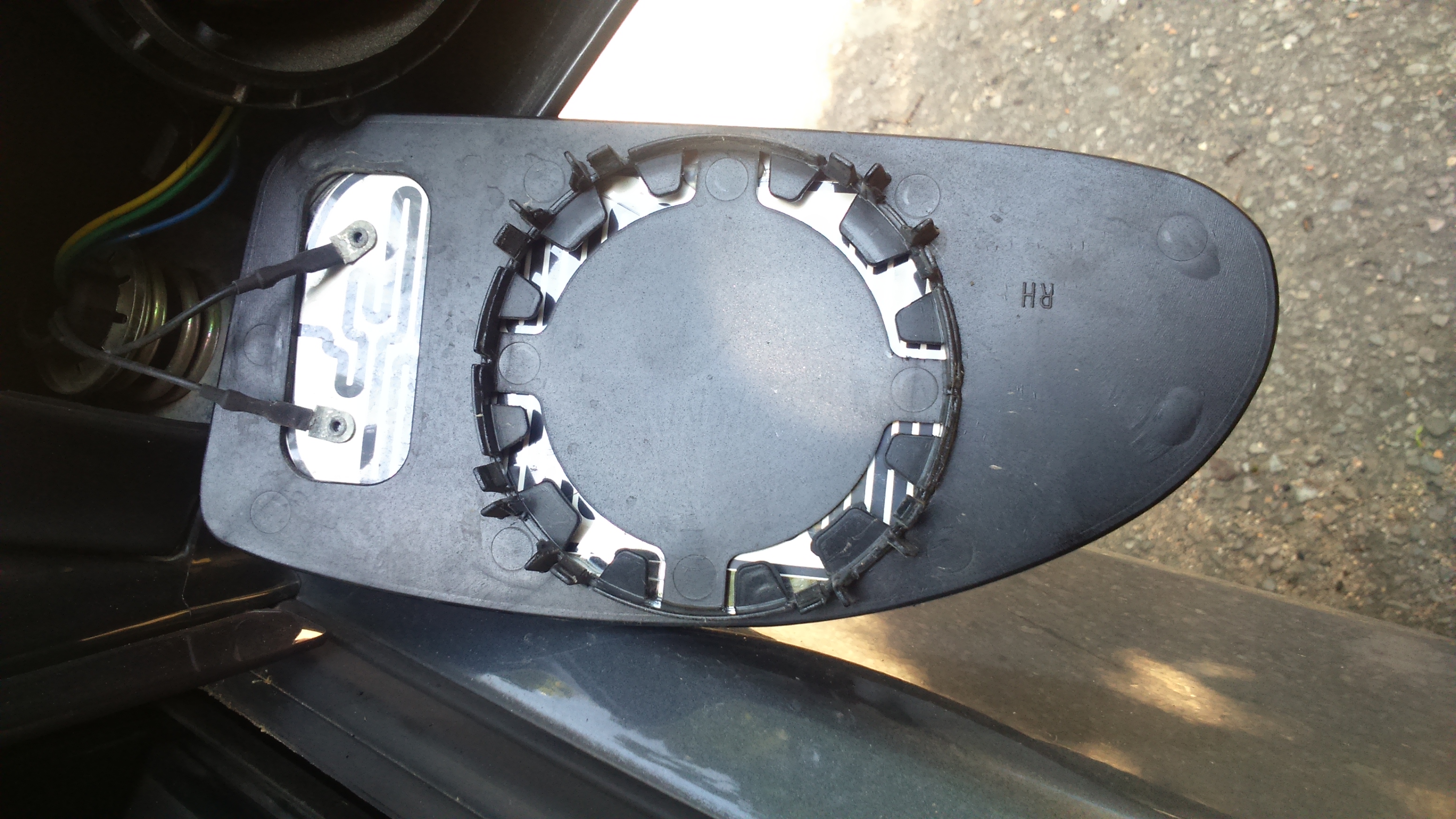

Ех, благодаря ти все пак! Аз търсих снимки на някое разглобено поне да придобия някаква представа, но без успех... Ето и снимка на моето огледало...

Добрах се до оригинално... отзад нямат ниищо общо... Захватът дори е съвсем различен.
