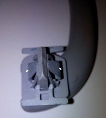

Това, за което се държат пътниците и е захванато за тавана.

Почти нямаш шанс да я извадиш, поне аз не успях. Ядосах се и срязах цялата тапицерия на тавана, и чак тогава ги демонтирах.

Има по един винт от двете страни скрити зад капаци, каква е тая вандалщина? Свалят се елементарно...

Виждаш дръжката на снимката, няма винтове, може да се извади дръжката без основата, основата е със шипки които няма как да се натиснат, защото няма видимост. На снимката със стрелки са показани щипките, които захапват за отворите в купето.

Проблема, е че ги няма пружинките и самата дръжка виси. Има ли лесно решение?
