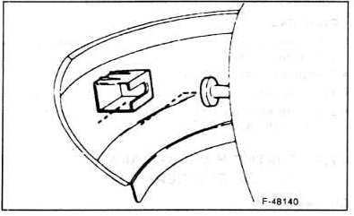

Провисна ми задната броня в средата. Много ме дразни "СИ РАЗКАСАМ ФАНЕЛАТА". Дали е от захващането или е по скоро от старост. Като гледам по улиците ,нямам само аз такъв проблем. Може ли да се оправи или е в графата ( НОРМАЛНО ЗА ФОРД ). Колата е мондео хетчбек.

Най-вероятно имаш счупена, поради някаква причина, "щипка" отстрани на бронята. Тази "щипка" се намира отстрани на бронята и се захваша за калниците. Там ти е проблема.
:idea: Тази "щипка" е по-скоро улей.

А самата щипка сменя ли се или е едно цяло с бронятя. И сам дали ще мога да я сменя или по-добре да не се правя на майстор.

Самата щипка е пласмасово кубче, цяло си е заедно с бронята(залепено за бронята по скоро)
Ако са ти лепели скоро бронята , напълно възможно да не са я залепили както трябва.
При мен на подобно захващане се дъжат халогените .. ама след лепене на бронята, халогена след 1 седмица по дупките и провисна.. засега съм го закрепил с около 9 видии за пяната + свинска опашка , да не го изгубя някъде :)

Еми пич и мойта е провиснала по средата(ако затова говориш, което се вижда на снимката)Нормално е, на всички Мондеа на тези години става така...

Не съм много съгласен. На комбито сменях и предна и задна броня(бяха натрушени от стария собственик). На нищо не приличаше като я взех с тия трошляци отпред и отзад. Новите, които не зная дали са made in turkie или някаква подобна изработка, паснаха перфектно. Дори заводските допуски докарах. Има само едно което не ми харесва задната броня стърчи отляво при улейчето, но това е понеже шайбата на купето са успели да я скопосат. Двете брони съм ги свалял поне по три пъти всяка, и забелязох че се получава провисване когато не се натисне бронята към купето при пристягане на гайките. Най-вероятно и при вас е подобен проблема. Заводските гайки са без контра(гумен пръстен), може от вибрациида е станало нещо.

На мен ми висеше защото по една или друга причина гайките се бяха разхлабили.Като ги стегнах добре и бронята се прибра към купето
