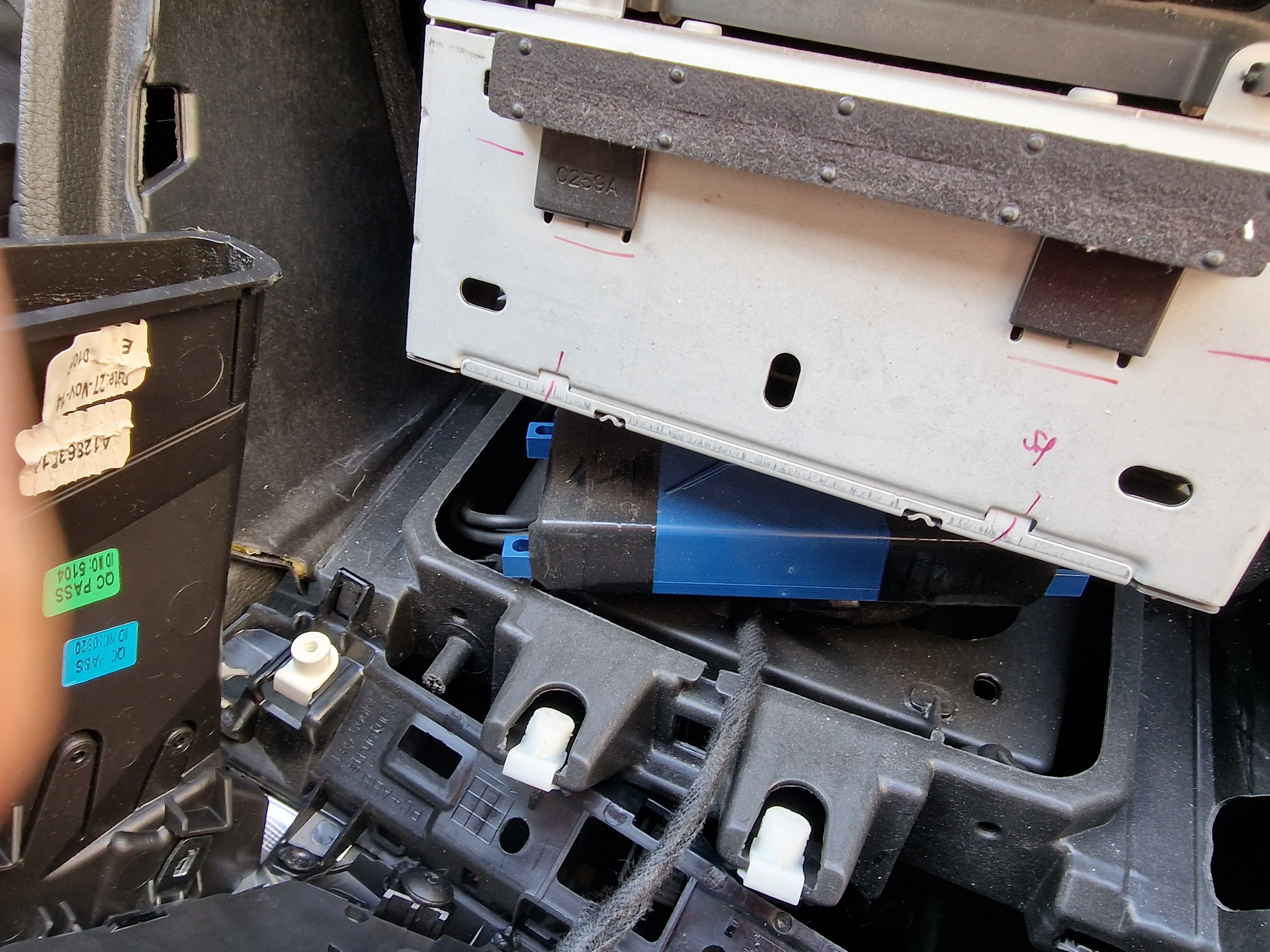

Понеже от доста време имам един непроятен шум, който определям по слух да идва от таблото и по-точно зад радиото горе-долу, се чудя колко голям таралеж ще си вкарам в гащите, ако се опитам да сваля цялото табло вместо само радиото и да се опитвам да гледам от там.
Става въпрос за Фокус Мк 3

По-скоро е като лашкане на кабели или нещо такова. Преди месец свалих радиото и махнах един Parrot модул, който така и не ползвах. Беше сложен просто така в дупката без закрепяне и си мислих че той създава този шум ама греда.

Предишните генерации имат един сензор за температурата на въздуха в купето, който подава информация за нея на модула за управление на климатичната система. Сензорът е разположен под радиото и се охлажда от вентилаторче. След известно време вентилаторчето започва да се предава и да издава неприятни шумове. Не знам при вас как е, но ако има подобен сензор под или около радиото, проблемът може да е в него.

Свалянето на таблото на съвременните коли не е таралеж в гащите, направо си е К... в Гъ..а, така че не се захващай. Освен това като свалиш всичко и всичко се размести, няма как да разбереш кое наистина създава шума. Остава ти само да се молиш при зглобяването източника да се премести или затисне с нещо и да спре да издава шумове. Но не е гарантирано, че няма да се получи обратния ефект и тогава си двойно прецакан. Ако толкова много те дразни свали радиото, накарай някой да кара и ти слушай откъде идва звука и бъркайки през отвора се опитай да напипаш източника.
