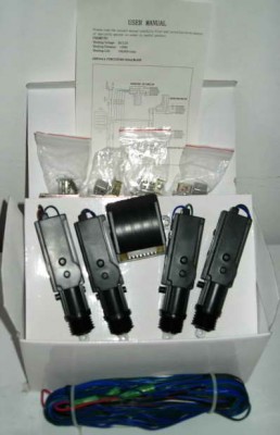

Айде да дам и аз сега малко обеснения. Надявам се да съм изчерпателен.
Ключалките нямат нищо общо с централното. Аз махнах мойте ключалки и продължавам да имам централно. Централното играе ролята на втора ключалка.
Централните биват няколко вида оригинални за модела, туркси ментаци и други по-добри не оригинални.
Турските ментаци струват 25лв. комплекта за 4 врати. Комплекта включва 4 машинки (2 водещи (майки) и 2 обикновенни) водещите машинки имат 5 кабела те се слагат обикновенно на предните врати. Когато отключиш водеща машинка тя подава сигнал на модул, които е включен в комплекта и отключва всички машинки. В комплекта са предвидени и всички необходими чаркалъци за монтирането му. Монтажа е елементарен машинката се захваща с 3 винта някъде на вратата има едни метални пръчици посредством с тях се захваща за металната пръчка която е свързана с бравата и заключва и отключва вратата.
Въпреки ценетаот 25лв. Това централно е надеждно. А и дори да се повреди някоя машинка след време (което се случва често при тези централни (все пак зависи от колатаи усилието на отваряне)) замяната и не струва нищо. 5лв. е машинка нова продаваща се отделно. Било то майка или не.
Може да се закупи от много места например илиенци. Ето ти и линк за онлайн покупка http://www.topspeed.bg/product.php?iid=152" onclick="window.open(this.href);return false;
Тук цената е 29лв. за 4 врати.
Втория вид малко-по скъпо но не оригинално захранване. За него нещата стоят по- същия начин само, че е по надеждно има някои който наистина са със вакум помпи. Това е нещо като управляващия модул, само дато шуми повече
И третия най-добър вариант са оригиналните машинки. Те нямат управляващ модул. За форд биват 2 вида. (говоря за по-старите фордове) тъй като около 90та година се въвежда отварянето на вратата с жило а не с метална пръчка именно за това са разделени. Тези преди 90та на който отварянето е с мерална пръчка машинката е свързана чрез друга метална пръчка за бравата както илиенските централни, но е доста по надеждна. Другия вид които е с жило. машинката стои закачена забравата и брава която е нямала централно няма къде да се закачи за нея централното. Машинките от единия и другия вид са почти еднакви. Поне аз лично съм слагал такава с жило на пръчковия вариант и пасва идеално.
Тъй като колата ти епреди 90 ако съдя по подписа те съветвам да си закупиш оригинални машинки от форд цената им варира от 10 до 15лв. втора ръка. И да идеш някои да ти ги монтира ако не можеш сам. Ще останеш доволен. Успех!
Снимка на оригинални машинки за централно от форд:

Аз монтирам такива, а и първата ми кола беше Форд Орион с точно такова заключване - копчето е на вратата на дръжката за отваряне.
Ключалките дори ги изхвърлих и ми направиха по техния размер тапи на струг по 1лв. и сложих тапите, защото точно с обратното на пила в ключалката ми отвориха колата през 2000г. и ми откраднаха касетофона посред бял ден на паркинга на казармата!
Мога да ти пратя комплект централно за 4 врати с модул и всички механизми и кабели /като това на снимката по-горе/ по ЕКОНТ за 22лв. и ще ти вземат 3-4лв. за доставката до техния офис в твоя град.
Това е едровата цена. Ако искаш ми се обади на 0898740349 да ми кажеш име, GSM и град.
С монтажа може да се заемеш смело - ще се справиш абсолютно сам - гарантирам ти!
За монтажа
1. Прекарай кабелите /сини и зелени/ от шофьорската страна - долу, където ще е модула /сигурно и алармата ти е там/ до всяка врата /вътре/.
Ако ще управляваш централното с модула му, тогава за шофьорската врата ще пуснеш и кафявия, белия и черния проводник, а ако ще ползваш алармата за закл./откл. няма да пускаш тези 3 проводника.
2. Пробиваш 2 дупки на вратата - хоризонтално /по размера на отворите на машинката/ на такова място, така че машинката да стои успоредно на лостчето, което се движи при откл./закл. Гледай и машинката да не пречи на стъклото като се сваля и вдига! Повечето коли си имат готови отвори, така че се огледай първо.
3. Слагаш й лостчето от комплекта отпред и я закрепяш с 2 видии. Ако ще ти се скрие достъпа до двата кабела /син и зелен/ след монтажа, тогава първо ги свържи с положения кабел /спазвай цветовете/.
4. Захващаш двете лостчета с тройника от комплекта и от там регулираш машинката да се движи свободно до двете крайни положения при закл./откл. и стягаш здраво болтовете.
Това е механиката. На предните врати би трабвало да имитираш че са затворени, ако не искат да се заключват като са отворени, като им щракнеш ключалките отстрани и не забравяй после да ги отключиш - иначе не може да си затвориш вратата.
Има и съвсем елементарна схема в комплекта. Ще ти помогна за свързването по телефона ако се затрудниш, но общо взето е направено като за военни - всички зелени кабели вързваш заедно, всички сини също, червен на постоянен +, черен на -, и трите кабела за управлението от машинката в шофьорската врата, които няма как да объркаш /бял, кафяв и черен - те се вързват на същите цветове от модула/, ако ще ползваш модула, а ако ще си ползваш алармата тези кабели отпадат.
Ако някога се повреди машинка, както по-горе са писали ще ти струва 5лв. и 10-20 минути работа.
Пиши ми каква марка ти е алармата за да ти кажа как да свържеш централното към нея вместо към модула, за да си отключваш от дистанционното, а не с ключа, ако алармата има такава възможност.
