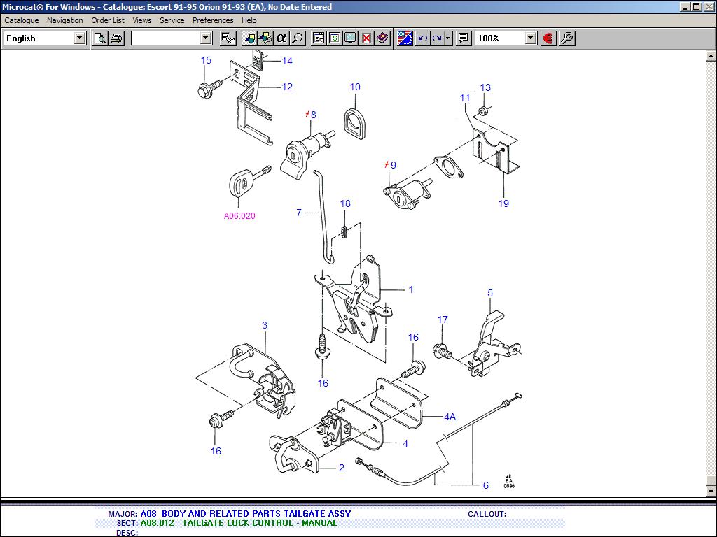

Update: Това се оказа на багажника механизма. Трябва да е сходен!
Какво се оказа:
Вътре има една дебела пружина, която е много скрита и се беше счупила. Цялата брава е занитена и няма разглобяване от един момент нататък. Има едно късо жило с пружина пак занитено, което не се продава.
Купих за 30лв. втора употреба механизъм, заедно с мотора за централното (моя си е здрав). Грес, силикон, каноконлит и много цапане, заедно с няколко часа болки в кръста и е готова. В момента се затваря като чисто нова.
Поуката: Ако ви се случи - 30лв и няколко часа домашен майстор!
